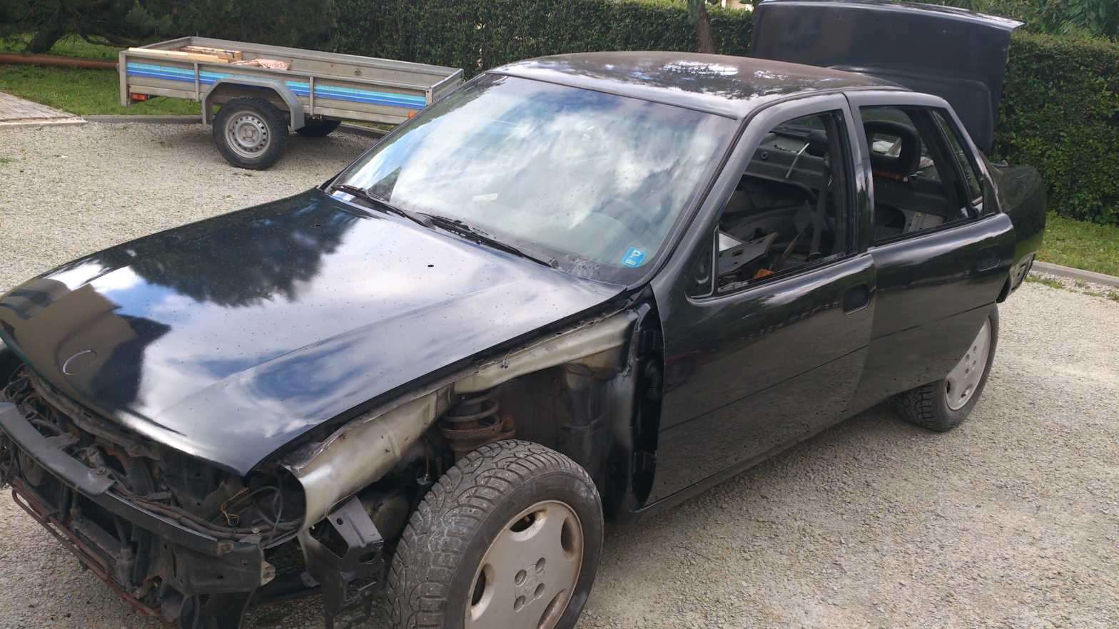

kere oli märtsi lõpuks pahteldatud. Uksed + katus + kapott suurendasid aga töömahtu ikka rohkem, kui 10..15%. Kaks ust tahtsid lausa keevitust ja pahtlit läks ikka kõikidele osadele. Roostetäpikesed, mõlgid ja kõverused, mida nn tavakasutuses ja vana värvi puhul ei hooma - neid sai leitud küll.
pahteldamiste järgne "sile kapott" muutus krundi lihvimise järelgi päris täpiliseks:
http://teet.luarvik.org/v/vectra/varv/DSC_0193.JPG.html
maalritööde lõpusirgest ehk kolmes osas värvitud+lakitud kerest on mõni pilt seal:
värvisin tagasihoidlikes tingimustes ehk oma garaazhis. Tulemilt leiab nii eeltöövigu, nii voolavat kui puudulikku lakki. Leiab ka tolmuterasid.
üldtulem on aga talveautoks ok. Kartsin hullemat, lootsin paremat - niiet võiks vist maalritööde kvaliteeti kirjeldada sõnaga "ootuspärane".
esimeste detailide värvimisel oli natuke hämmingut - isegi kahe värvikihi alt jäid krundi lihvimise servad läbi kumama:
http://teet.luarvik.org/v/vectra/varv/DSC_0128.JPG.html
katsin need osad kolmandagi kihiga, aga abi sest ei olnud. Paanika oli aga asjata - (kuivanud) laki järel taolisi laike ei ole.

peas hulgub uitmõte Saabi B234 või B235 (L või R ehk madal- võ kõrgsurveturboga) mootori paigaldamisest tulevikus. Opeli LET-mootoreid (turbo) liigub vähe ning need on hinnas. Saabi tehnika on levinud ning leitav suht kilohinnaga. XE mootori LET-ks ehitamine on töö- ja jupimahukas, tulem ei ole ilmselt nii töökindel, kui tehasemootor. Igatahes lasen sel mõttel uidata. Vale mootor rikub küll haruldase isendi originaalsust, aga praktilise tarbimise võtmes oleks masin turbomootoriga ikka hulka parem. Suvine igapäevakulgur liigub mul Saabi B235R mootoriga ning see mulle meeldib. Pealegi on hea, kui tehnika on kuigipalju "unifitseeritud".
mulle mitte just eriti meeldiva uudisena arvas öösel vastu eilset keegi Sakus olnud geniaalne tüüp, et kortermaja ette pargitud masina värvkate on igavalt korralik ja korrapärane ning otsustas minuga nõu pidamata viga kaunistuse lisamisega parandada. Ma ei saa kahjuks sellest kunstist aru ning tõttöelda on see taies mulle lausa häiriv. Püüan NV-l käepäraste vahenditega ehk RAL9005 pinnakaga kunstilisust vähendada.
[Pilt: DSC_0026.JPG]
kodanikuga vahetaks kunsti tegemise teemadel hea meelega mõtteid. Kas just oma maitse meelevaldse pealesurumisega / teostamisega, aga esimene emotsioon tõi küll sellise tahtmise.
