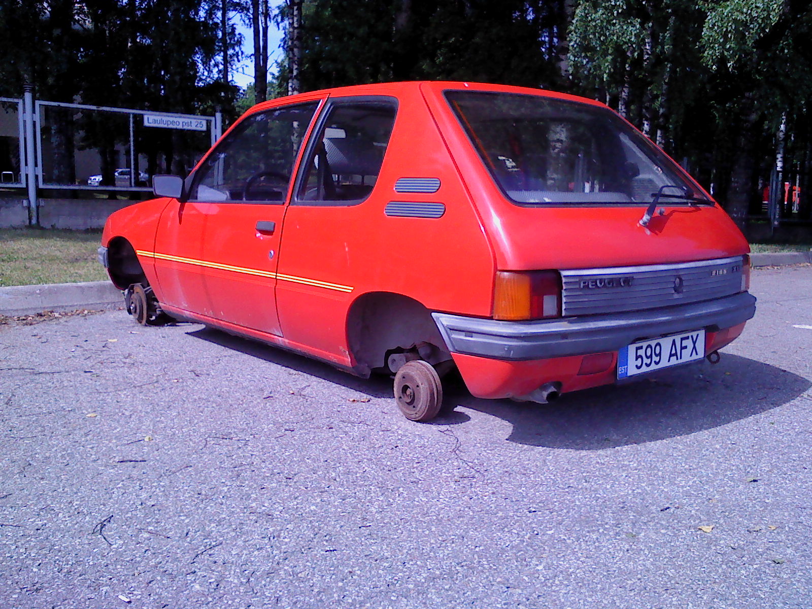

Aga eelmise aasta juunikuus vedeles ilma ratasteta hea korras Peksukott Löunaosariikides. Kaks nädal ennem seda söitis veel ilusasti ringi.
Juuli löpuks vöi augusti alguseks oli see masin sealt läinud.

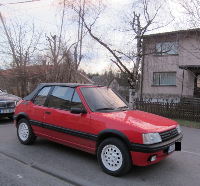

Kapotialuse pilt oleks huvitav küll. Isegi netist ei leia midagi mõistlikku.
Mälus on veel kunagine kokkupuude tavalise 4-ukselise 1.0 ökomootorilise pereautoga, mille kohta kõige eredamalt on meelde jäänud mootori ja käigukasti ühine õlisüsteem (või siis ei osanudki aastate jooksul kusagilt leida käigukastiõli eemaldamise või lisamise "kruvisid") ning pidevalt purunev jagaja "võll". Aga ka selle versiooni mootori kohta ei leia võrgust pildikribugi.
Täna jäi tlns silma ka üks punane kabrio 205GTI (reg.numbriga 400 ...), mis nägi välja nagu oleks just tehasest tulnud. Väga meeldiv erand tänavapildis.

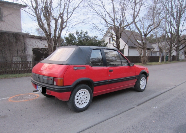

Lisaks: Kabrioletid kannavad küll tähist CTI.

(23-04-2014, 07:31 AM)miniest Kirjutas:  Aga eelmise aasta juunikuus vedeles ilma ratasteta hea korras Peksukott Löunaosariikides. Kaks nädal ennem seda söitis veel ilusasti ringi.
Seisis Tartus laualava kõrval parklas. Suht. kiiresti nädala ajaga oli katusele keeratud ja põlema pandud. Hea õppetund, et omanikuna ei tasu niimoodi "romuna" oma autot kuhugi avalikku parklasse jätta, debiilikud lammutavad kohe laiali. Ühte sedaan Sierrat tabas eelmine suvi Pärnu Port Arturi jõeäärses parklas sama saatus u. poole päevaga.

(24-04-2014, 12:56 PM)mossepower Kirjutas:
Tuleb panna püssiga "turvamees" kõrvale passima. Nii kui näppima tullakse saab tina. Cool

(24-04-2014, 11:25 AM)TeeTL Kirjutas:  Täna jäi tlns silma ka üks punane kabrio 205GTI (reg.numbriga 400 ...), mis nägi välja nagu oleks just tehasest tulnud. Väga meeldiv erand tänavapildis.
Jäi täna mullegi silma oma kodu-uulitsal seismas, kus peaks elama keski Muhuklubilane Wink Vähemalt seisid seal millalgi selle klubi Talveralli Ladad kuhjakesti... Oli tõesti väga ilus CTI!

(24-04-2014, 23:22 PM)aksel73 Kirjutas:  Tere.
See punane putukas nais juhiga juba ca.3 nädalat linnavahel liikumas,vahel kimab Kristiines ja vahel pargib Laagris.
Muhuklubi Uku ja Kati (vend ja öde) valduses see ja päris kaua aega juba Smile
