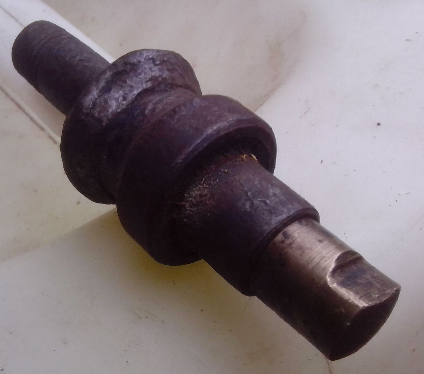

Kiil on nüüd käes. Meie teooriad ei pidanud paika, kiil täitsa imelik, ei tea, kuidas teda tervena kätte peaks saama:
Proovisin meisliga ja haamriga ja matid panin ka alla peale ja vahele, "kabi" murdus ära. Edasi puurisin ja uuristasin, tükikaupa sain kätte. Minu pea ei võta ,kuidas selle viguri tervelt kätte oleks saanud. Nii hambuline ta muidugi ei ole, kui pildilt paistab,mul lihtsalt ei ole arvutis paremat graafika programmi.

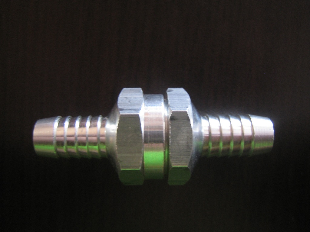

Seoses sama mootori küttepumba taastamisega oleks vaja leida kusagilt kaks tagasivooluklappi, umbes sellist, aga keermestatud otsadega:
Vanad on umbes sarnased, kuid läbi roostetanud. Mõõtudelt pikkus kuni 4 cm ja läbimõõt mitte üle 2cm. Vahetükkidega saaks siis paika sobitada, kui keere on olemas. Sisend- ja väljundava peavad olema otstest.
Sellised ei sobi:     , sisendi poolel annaks ehk kuidagi isegi kasutada, aga väljundile ei lähe kohe kuidagi.
Kas oskab keegi pakkuda, kust esimesel pildil näidatud klappe saaks?
Tänud ette!
Selle tagasivooluklapi saad Maginoks-ist Peterburi mnt. Tln.Ostsin ise just mingi aeg samasuguse.
