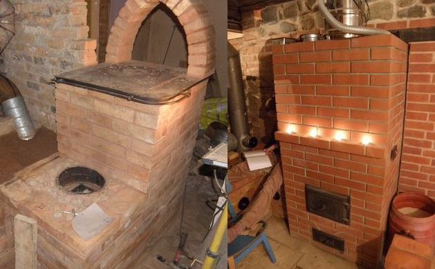

Annan teada, et ei ole külma- ega tulesurma surnud, aga... Eks üks pilt räägib rohkem kui 1000 sõna.
Pildid tehtud samadest kohtadest ca aastaste vahedega. Ehk siis lõpetasin selle põneva sotsiaal-bioloogilise eksperimendi ära. Tõsi, köögis on hetkel veel Valentina Tereškova ehk 25 cm kolle püsti, aga see kuulub üsna pea asendamisele klassikalise pliidiga.

Vot see see on, kui ahjufüüsikast midagi ei jagaSad Seni on ahi olnud minu jaoks tavaline "kast nurgas", mille parameetrite ja hingeelu vastu pole ma suuremat huvi tundnud. Teisest küljest on ahi tundunud jälle millegi väga keerulise ja müstilisena, millest arusaamist ja veel vähem oma kätega valmis ehitamist ma eriti võimalikuks ei pidanud. Seega langes "raketiseeme" minu jaoks viljakasse pinnasesse. Eriti, kui raketil "ei ole" ühtegi puudust ja sinna juurde käib lihtsuse, odavuse ja tohutu efektiivsuse jutt.
Kokkuvõte on see, et põleta seal hiirev*tu suuruses augus neid puid nii efektiivselt kui põletad, tuba sellega soojaks ei saa. Leso ja kogu see torusisteem ei anna toasoojusesse mingit arvestatavat panust. Ehk nagu suvalise rauast saunaahju või buržuikaga: tuli kustus, p**se härmasSmile
Loomulikult võib raketi kolde ju suurema teha, tehaksegi: http://www.juured.ee/main.php?lang=et&pg=pages&id=183 Aga siis tuleb teekannu juures käia redeliga, nii suurt tünni iga kuuri taga ei vedele ja üleüldse: kui teha rakett tavaahjuga samasse mõõtu, siis ei oma ta ei hinnalt ega teostuse keerukuselt tavaahju ees enam mingit eelist. Näiteks moodustub ahju ette ahju põhjapindalaga võrreldavas suuruses "noku", mis raiskab asjatult põrandapinda, aga samas sooja ei anna. http://juured.ee/content/pages/popup_pic.php?pic_id=668
Samas mina seda raketiideed päris maa sisse ei tambi, omad võlud sellel on. Tulelont ja vuhin on tõesti võimas, olen 20cm süsteemil pliidiraua punaseks saanud. "Ninalabori" järgi peaks põlemine tõesti puhas olema, väljuval gaasil on hoopis teine lõhn kui "tavalisel" suitsul. Ja kusagil suvilas, saunaesikus, töökojas/garaažis või mujal, kus pidevalt ei elata, on asi omal kohal. Ja siiski, kui keegi eksperimenteerida tahab, siis alla 25 cm süsteemiga ei soovita "kõvaks ajada". Tundub, et mida suurem sisteem, seda mõistlikumalt aretis käitub.
Vähemalt olen mina asja oma naha peal ära proovinud, minu kogemusest võivad teisedki õppida. Seda enam, et googeldades on on see teema üsna "esireas". Samas ma ei kahetse. Eksperimendi käigus omandasin palju väärtuslikke tarkusi, oskusi ja kogemusi, mida keegi minult ära võtta ei saa. Nagu aru olen saanud, algas ka ksf! motamehe pottsepakarjäär bullerjanist... Sellega ei taha öelda, et mina pottsepaks hakkan, õlised käed meeldivad mulle siiski rohkem kui savised... Aga kogu see (rakett)ahjutegu on võtnud niipalju aega ja tekitanud ka stressi, et viimasel ajal pole käsi eriti õliseks saanudki. Isegi siinse foorumi vastu kadus vahepeal huvi ära Sad

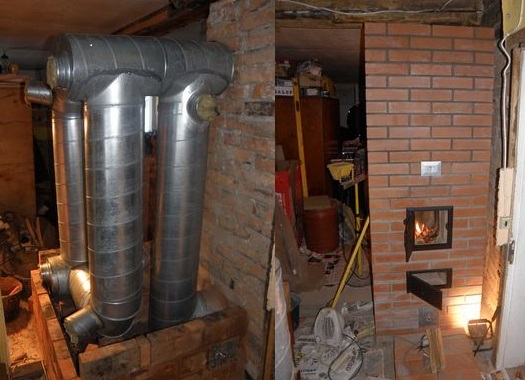

Vahemärkus: torudega "mängimine" on esmapilgul küll väga lihtne, aga praktikas see päris nii ei ole (vt eelmise postituse alumist pilti). Ehk kui torud peab limiteeritud ruumi ära mahutama, siis on see, viisakalt öeldes, paras seksuaalvahekord. Tsingitud pleki keevitamine on mõnna-mõnnaBig Grin Omaette spektaakel on puhastusluukide paigaldamine, sest enamasti ei kattu luukide "kaelad" toru küljes välismüüritise ridadega. See tähendab igasugu põnevate telliseviilakate lõikamist...

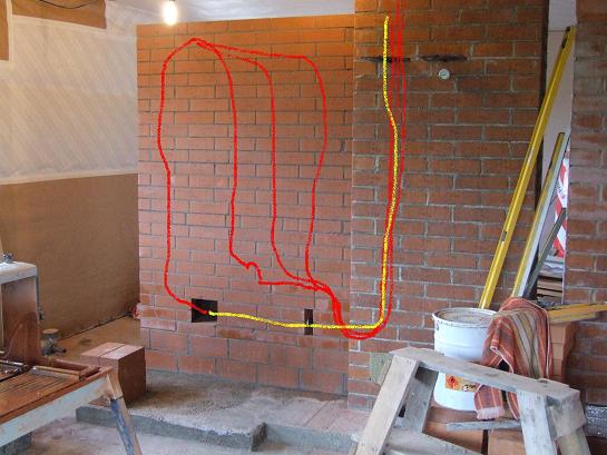

Ise ei ole küll kiviraketiga koos elanud, aga tuttava arvamus on täpselt vasupidine. Olen tal ka kaemas seda käinud ja ei ole küll märganud, et tuba külm oleks. On tal seinadki suht hõredad.
Muidugi iga li*s kiida ikka oma pu*si.
Selle peaaegu ilma lõõrideta soemüüri ehitas mul vanamees valmis ja toimib. Ühtegi külma kohta või aeglasemalt soenevat kohta nagu ei märka.
Teoorja selle juurde oli miski sellist, et esimene tõusev lõõr peab olema mida mööda soe üles läheb ja edasi toimub loomulikul viisil gaasid liiguvad sealt kus kõige jahedam. Kuna see jahedam koht nüüd soenes, siis tuleb järgmine jahedam koht valikusse jne. Müür on nn. pioneer pliidi järgi ja laiust on natuke üle meetri. tõusev lõõr on pikuti pool kivi suurusega.

(29-04-2014, 23:31 PM)karvik Kirjutas:  Selle peaaegu ilma lõõrideta soemüüri ehitas mul vanamees valmis ja toimib. Ühtegi külma kohta või aeglasemalt soenevat kohta nagu ei märka.
See ju tavaline pliidi soemüür.

Valus tuli vuhises võimsalt ja isegi natuke kahju oli aretist maha lõhkuda. Seda enam, et Tereškova ehitamisest on mälus põnevad mälestused. Et asjandus laeni ei kõrguks, alustasin ca 35 cm altpoolt põrandapinda. Augu äärel urvitades ja südamikku ladudes oli kogu aeg selline tunne, äkki tuleb mõni pederast ja pistab äraBig Grin Selle augu pidin täis valama, üle 300 liitri betooni kulus.
Puhtast põlemisest räägib valge tahm:
Pildilt on näha, millised jamad seostuvad südamiku isoleerimisega. Mina ei ole õppinud plekksepp ja kergkruusa paigal hoidev plekk oli ka täitsa suvaline, mistõttu ta hakkas kuumenedes mängima, takistades kohati tõmmet. Näha on ka seda, et pleki ja kivide vahel olev kergkruus on kuumaga kahanenud ja allapoole vajunud. Nii et piisavalt jamasid.

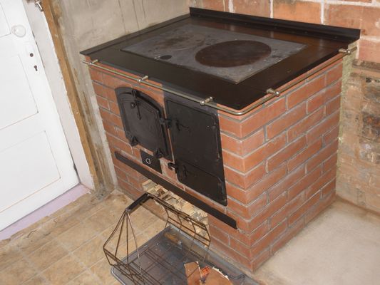

Tereškova sai endale väärika asendaja:
Pealtnäha klassikaline Eesti pliit, nagu Veski ahjupiiblis. Päriselt siiski mitte, sest kasutatud on ka "uuendusi ja sisteemi", nagu Joosep Toots ütles. Nii näiteks on kolle V-kujuline, ribide ja lisaõhu avadega, üle ukse kulgeb valumassist tala (koldes punast kivi näha ei ole), valumassi on kasutadud ka põhjakonstruktsioonis, ukse ja praeahju vahe on tehtud ühest tükist, mis igaks juhuks on varda otsa lükitud. Sisikond on sellisest materjalist: http://www.raidkivi.ee/tooted/category/w...rke-samott Võrreldes Vene šamotiga on materjal väga hästi töödeldav. Samuti tuleb uskuda poorsuse ja niiskuseimavuse/loovutamise juttu: vette kastes kihiseb nagu limonaad, kuid peale veest välja võtmist kuivab kiiresti ära. Puuduseks on hind: suurema Vene šamotiga võrreldav 250x124x64mm kivi on 2 korda kallim. Eluea kohta ei oska vist keegi midagi öelda. Täitsa lahe on ka sama tootja mört, mis võimaldab 2...8 mm vuugipaksust, kusjuures ta ei olegi Vene mördist kallim.
Aga mis peaasi: suits hakkas õiges suunas liikuma, kuigi praegu on veel sussutamise/sissekütmise faas. Praeahju töövõime kohta ei oska hetkel midagi öelda. Praeahi oli "tasuta", nagu maast leitud, sest oli kasutusel ka Tereškova juures.
