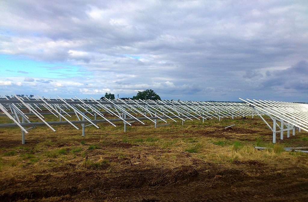

Kaitstõistkümmend hektarit peagi taas särtsu tootmas Smile.
Vaat'sin eemalt, et mis virvendus see põllu kohal on.
Tehtud-mõeldud, keerasin autu nosu ses suunas.
Vahva ikka noh!
Kolmas peegliväli, mida siin maakonnas viimasel neljal aastal valmimas nähtud.
Ai kurja, see on tegija! Huvitav, kes sellega tegeleb? Kas Liive punt ise või loodab keegi neile särtsu maha müüa? Viimane üritus olla mõnelgi liiv(e)a jooksnud. Ettekäände leiab alati, miks just see elekter võrku ei sobi. Seadmed õiged ja heakskiiduga küll, aga ntx valede kruvidega posti külge kruvitud jne.
Pelgalt oma tarbeks on seokest paneelivälja natike paljuvõitu. Sellega kütab kogu küla majad soojaks, nii et kaevudes ka vesi keeb, ja kõik saavad veel puskarit ka ajada. Big Grin
Kahtlustan miskipärast, et pilt on tehtud Prantsusmaal...
Kahjuks või õnneks ei asu see prõudžekt Eestis jah. Markol õigus.
Oleks äärmiselt vahva muidugi, kasvõi silma pealeviskamise poolest seda kõike huvilistel kaeda, aga mida pole antud, seda pole antud.

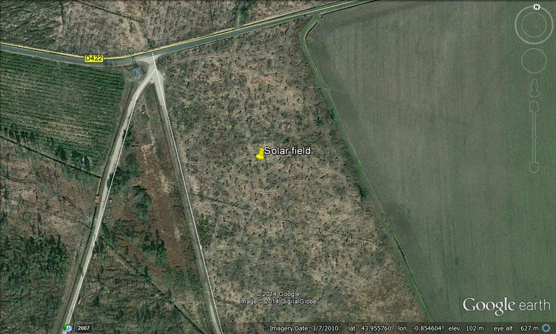

Niipaljukest, kui teil seal kodulaua taga virtuaalselt hammas peale hakkab, siis 2007. aasta guugli kera näitab konkreetse platsi kohta vaid lagedaks tehtud metsamaad.
2013. a tänavavaade annab natuke aimu, et midagi hakkab toimuma. Kuudik on paigale lohistatud, plakat maasse löödud.
http://goo.gl/maps/w6CIS
Teine paik, kus kohal olen käinud, asub Bordeaux-Bayonne'i maantee ääres. Sääl klõpsitud pildid kahjuks juba põhjamail lauaarvutisse veetud.
Eemalt paistavad need väljad äärmiselt atraktiivsed. Lausa kutsuvad uudistama.
http://goo.gl/maps/Z6Igk
Ja seda alust "niidetakse" vähemalt saksas lammastega
Siin maal lammastega niitmine nähtavasti läbi ei lähe.
Kogu krempel on traataiaga piiratud ja karmide sisenemist keelavate käsusiltidega varustatud. Kohalik omapära.
Saksas sai tuulikute juures vabalt ringi kooserdada, siin kõik parimad patseerimise kohad rangelt piiratud.
