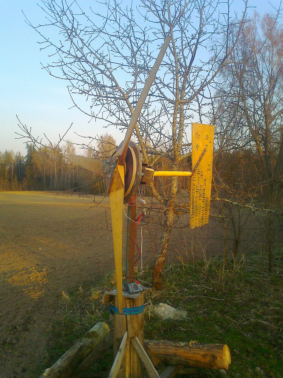

		Leidus natuke vaba aega ja pätsutasin kokku sellise käki.
Tegemist siis varem siin teemas kirjeldatud 1,8m tiivikuga mis sai omale külge geneka.
Gene on ferriit magnetitega, 4oomi, 0,17V pöörde kohta, magneteid 24tk, vaske 2,7kg.
Suurust on genel natuke palju kuid õppematerjaliks on hea ja sain vähemalt teada, et arvutused klapivad. Käsitsi üle 5,5A lühisvoolu ei jõua välja meelitada ja sedagi vaid hetkeks.
Suur gene mass on käivitusel veidi tüliks aga ilmselt väga häirivaks ei saa, sest kui on piisavalt pikalt tuul üle 2,5m/s, jõuab laadimis pingeni(48V) välja. Kõige pikaldasem on esimesed kuni 100p/min. Sealt edasi lähevad tiivad lendu ja siis reageerib juba kiiresti. Aega ei võtnud kui kaua kogub.

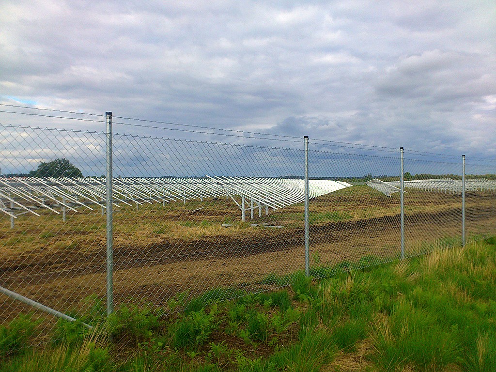

		Ai kurja, see on tegija! Huvitav, kes sellega tegeleb? Kas Liive punt ise või loodab keegi neile särtsu maha müüa? Viimane üritus olla mõnelgi liiv(e)a jooksnud. Ettekäände leiab alati, miks just see elekter võrku ei sobi. Seadmed õiged ja heakskiiduga küll, aga ntx valede kruvidega posti külge kruvitud jne.
Pelgalt oma tarbeks on seokest paneelivälja natike paljuvõitu. Sellega kütab kogu küla majad soojaks, nii et kaevudes ka vesi keeb, ja kõik saavad veel puskarit ka ajada.

		Kahtlustan miskipärast, et pilt on tehtud Prantsusmaal...

		Ja seda alust "niidetakse" vähemalt saksas lammastega

		 (05-05-2014, 10:54 AM)Janka Kirjutas:  Kahjuks või õnneks ei asu see prõudžekt Eestis jah. Markol õigus.
Kahju jah, ma juba rõõmustasin.
Teab keegi, kuidas läheb ühel siinmail samalaadset asja ajanud inimesel? Naised saunas rääkisid, et miski väliseestlane või kes ta oligi, olla hakanud kah päikeseparki rajama. Asi olla aga liiva jooksnud...

		Eile upitasin oma 1,8m ferriit genega tuuliku 7,5m posti otsa ja seal ta siis tiksus tänase päeva. Data logerit kahjuks ei ole ja tean mis nägin.
Üldine laadimine jäi vahemiku 30-100W. mingid tugevamad puhangud näitasid ka 200 ja 250W.
Reageerimiskiiruse kohapealt ei oska sellise ilmaga midagi kosta kuna ei ole kergema genega varianti kõrvale panna. Tundus olema piisav.
Tootlikuse kohapealt hommikul kella kaheksa paiku oli ta juba laadima asunud ja õhtul kell üheks umbes lõpetas.

		Eputan veel oma tuulikuga.
Eile õhtu käis äikese pilv üle ja selle ees sõudis ka tuulisem osa.
Sain ära näha tormist välja keeramise, mis oli üllatavalt sujuv. Arvasin vähe kolisevamat tagasi vajumist. Tegelikuses käis kõik aga täiesti sujuvalt ilma ühegi kuuldava helita.
Välja keeramine toimus osaliselt.
Välja keeramise hetkel.
Vool 8,8A
Pinge 55V
Võimsus 484W
Võib hakata järgmist ehitama.
Ja suuremat.
Müra kohapealt saan rääkida seda, et tiivik ise teeb kerget puuladva sahinat, mida on kuulda, kui jääda tuulikust otse alla tuult ja turbulentse tuule puhangu ajal käib ülepöörde vuhin läbi.
Genekas teeb laadimisel sellist omamoodi mõminat.
Neid hääli on kuulda kui tuult on vähe. Osa vuhinast on ka tingitud sellest, et gene hakkab laadima 283p/min juures kuigi võiks olla 240p/min.
Tuule tugevnedes tausta müra(tuul puuladvas) summutab tuuliku müra. Ilma tuulikut nägematta ei oskaks isegi aimata, et seal midagi sellist on. Suurema tuulega on ka tiiviku koormatus parem ja seepärast ka müra väiksem.
Müra tugevus on selline, et kui mõni vinguviiul tiheasutuses tahab, siis saab viriseda ikka, sest kui ta oma hoovipeal on raadio kinni pannud ja muruniitmise lõpetanud jne, siis ta kindlasti saab seda kuulata, kui tuul soodustab.
