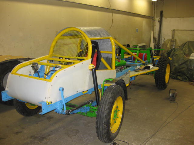

(18-05-2014, 18:12 PM)einota Kirjutas: Kaks ja pool nädalat jäänud kuid ehitus edeneb visaltJah - ning tühja neist punastest triipudest tagavelgedel aga ürita komplekt kokku panna! Alati võib tekkida mingi ettearvamatu/ootamatu probleem. Peaksid enne jõudma ka mõned kiiremad ringid teha !!!

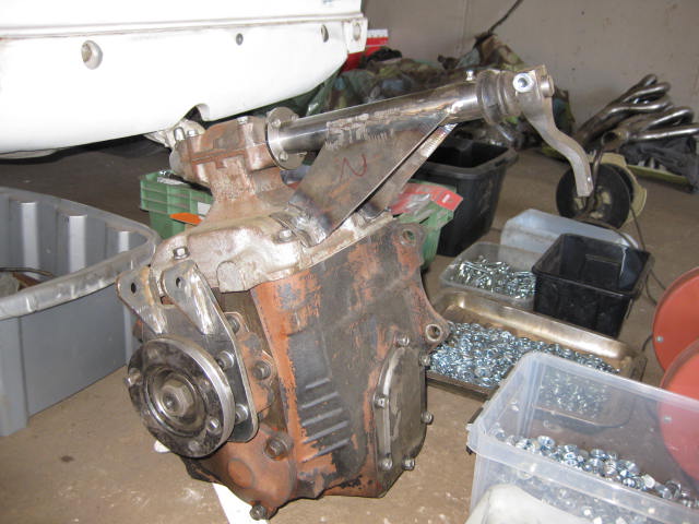

(11-06-2014, 23:32 PM)maitus Kirjutas: Tere ja jõudu Einota. Vabandan, et risustan ehk natuke teemat, aga küsimus selline, et sul on näha, et käigukasti vedava e. sidurivõlli laagritel oleks nagu mingi seib piirajaks, et need sealt välja ei pudeneks. Minu 53-e käigukastil ei olnud seal midagi- kui võllid eraldasin, siis pudenesid laagrid välja. Kas see seib-kaan-piiraja ... mis iganes selle nimi võiks olla, on sinna ise aretatud, või on mu kastil midagi olulist puudu ????? Igatehas sain selle kasti kokku ja käega keerates nagu midagi aru ei saa- kõik liigub ja ei loksu.. - vähemalt mitte rohkem kui enne lahtivõtmist ?Kahjuks jään vastuse võlgu kuna oli uus kast ja ei uurinud lähemalt, tavaline seib vast ei ole siis oleks need rullid ja seib välja pudisend, ilmselt on mingi soone sees stopper rõngas.
(12-06-2014, 09:24 AM)MAZ Kirjutas: Küsimus Einole, kas plastmass tiiviku kasutamine,metall tiiviku asemel oleks ehk mõistlikum? GAZ 3307 jahutus tiivik istub sinna ilusti ja on kaalu poolest ikka tunduvamalt kergem.
