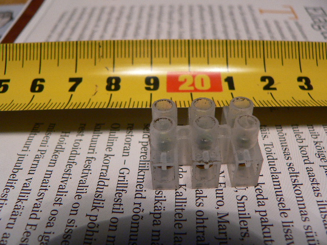

(02-06-2014, 21:25 PM)aavu Kirjutas:  trossiotsa saab siit:
Kui väntotsa asemel kannatab avast läbi pannes aas teha, on elektriku kruviliides üsna töökindel asi.
Muide, ülalviidatud motopoest saab kahemeetrise peene trossi euro eestWink Asendasin "auto" gaasitrossi sellega ja sõidab juba mitmendat aastat.

(02-06-2014, 20:22 PM)MeelisV Kirjutas:  diivani jalatoe avamiseks kasutatav tross otsustas poolduda.
Mul samasugune tugitoolil ja kaks korda elektriklemmiga remonditud. Jääb juba lühikeseks, sest murdub alati ühest ja samast kohast. Vaevu lukustab ja kui vastu tooli lähed, kargab lahti. Trikkel juba nii äärepeal. Ots, mis murdub on ikka lingi juures, mitte see kõverik uss.
