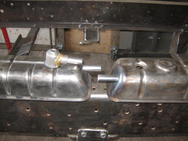

Üks jama ees ja teine tagaSad Ei tea kui meister inseneerid rääkisid kas siis mõtted olid naistes või pudelis aga arvan et sell korral tähtis info läks kõrvust möödaToungue Mis siis juhtusRolleyes Panin mina vända plokki ja värskelt puuritud hülsid sisse ning udupeened vene kolvid ja raske raha eest ostetud kepsud sisse ning ringi ajamisel käis aga pealegi krõks ja krõksSad Vaatluse tulemusel avastasin et vastas poole kepsu mutter jääb teise hülsi serva kinniSad Võtsin siis kurvastusest liitrise ja liitrise mahla ning kui olin ära manustanud siis tuju paremBig Grin ja mootori sisu uuesti lahtiSmile Kuna treipinki ei oma siis lihtsalt lasin käiaga hülside alt servast vastu käivad kohad mahaRolleyes Arvan et kunagi Meelis rääkis et tuleb hülside alt servad nii 5mm maha treida. Aga nüüd on nii nagu on ja õnneks kolb sinnani ei jõua. Pildid räägivad enda eestSmile

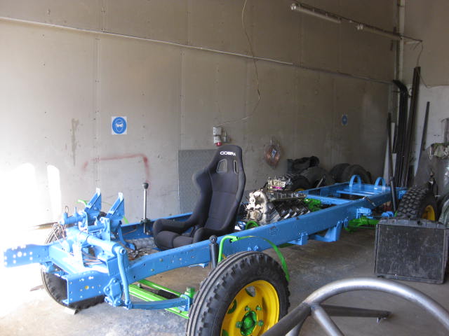

Kaks ja pool nädalat jäänud kuid ehitus edeneb visaltSad aga lootus pidi kustuma viimasenaRolleyes
Roolikarp on leidnud oma õige koha ja tänaseks on ka kinnitused valmis ja ootab Voni kindlat kätt keevituselSmile
Käigukast komplektis ning ootab milla teda roheliseks maalitakseRolleyes
Et mootoris tuuled vabamalt käiksid tuli mõned avad juurde tehaRolleyes
Esisild on vist salati peenras käinudBig Grin
Ja veljed tärkand koos võililledegaToungue
Esisild peaaegu komplekteeritud vaid ootab tiiva kinnituste keevitust ja loomulikult poritiivad kaSmile

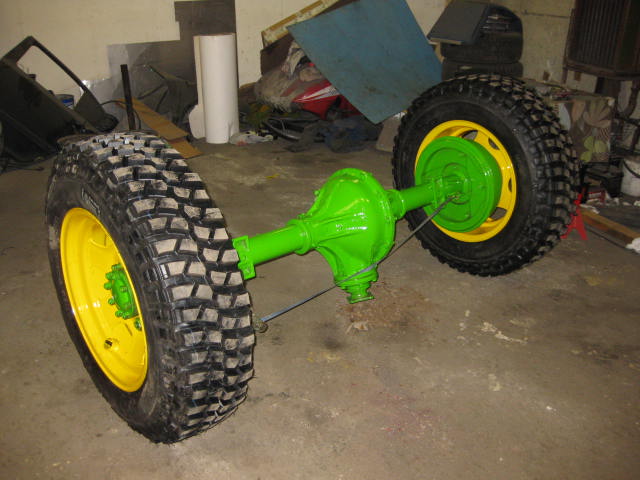

Tagasild komplektis ning ootab külge monteerimistSmile
Minu lemmikud, ilusad taga veljedWink Rainar lubas veel punased triibud peale maalidaSmile
Pekki pildid kõik tagurpidi järjekorrasToungue
