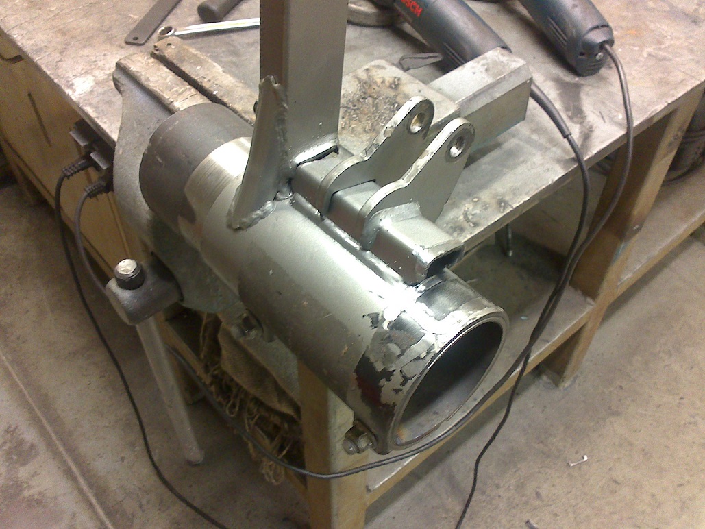

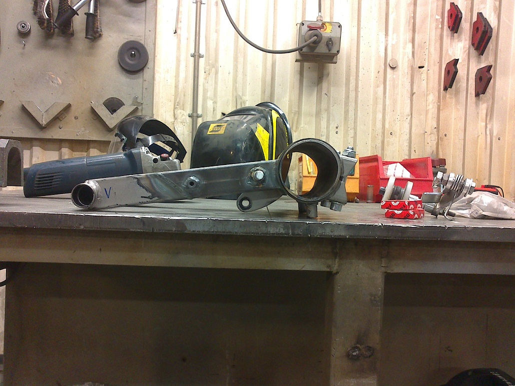

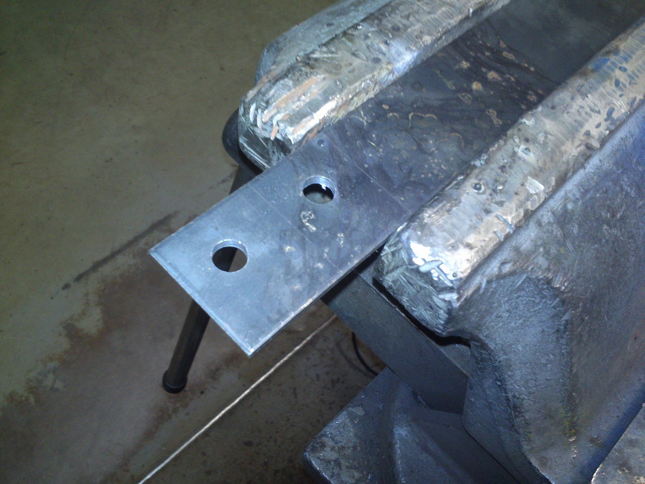

Rummu asemel tuli tagaosa vörusse leida miskit metalli, et hiljem keevitusel see ovaaliks ei kisuks. 80 mm toru pole, möödult suuremad torud liialt suured et treida, nii suurt alumiiniumkangi pole, teraskangi küll leidsin ühe, mis natukse vajaks treimist, kuid see oli liialt eriteras et norm treida jöuaks ning meeletult raske. Tegin siis suuremast torust. Arvutuste järgi löikasin torult pikuti riba vahelt, painutasin klambritega kokku, tagusin haamriga ümaraks, keevitasin kinni ja treisin 80 mm OD:
45 kraadi all saab kiigelt mölkis ja keered osad ära löigatud, nii jääb rohkem keevituspinda. Vöimalikult ka kaugele sellest amordikinnituskohast, sest sinna saab kiige köige tugevamad löögid:
Märgid peal, löiked tehtud:
Rummu kinnituselt eemaldan vanad osad, amordikinnitusosa vaid jätan külge. Kuna tugevdused tulevad nüüd nii ülesse kui alla ja pikemalt kui originaalis, siis ei  tohiks hullu olla, et kiige vars jääb siseküljega rummu kinnituskorpuse külge keevitamata:

Tagarummu kinnitusel sai kenasti mölemad vanad kiigevarred eemaldatud jättes amordikinnituse puutumata:
Spikerdades siis eelnevalt paberile kirjutatud mööte, panin jupid paika nagu nad olema peaks ja möötsin puuduoleva vahe pikkuse ...

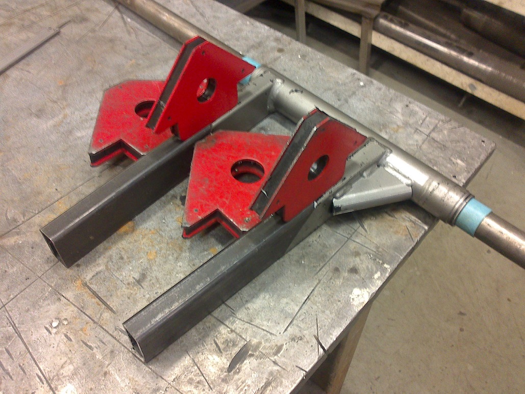

... lisasin möödule 15mm töötlusvaru ning löikasin samamöödulisest karprauast jupid välja. Vahe on aint see nüüd, et vana osa on 2mm paksu seinaga ja uued jupid 3mm paksu seinaga:
Järgmiseks rihin uued jupid kiigele külge ja panen punktidega kinni

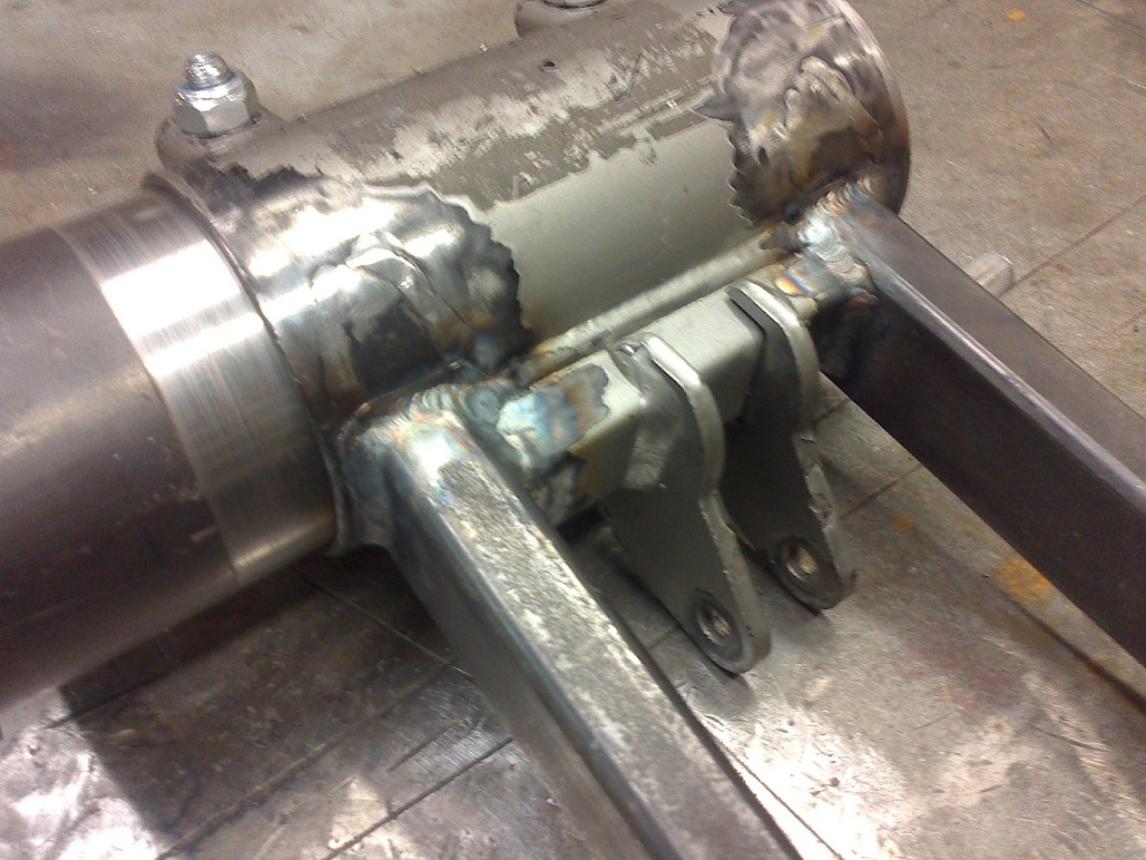

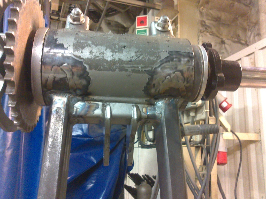

Siis vötsin alumiiniumist rummu ära ning keevituseks panin tolle omatehtud D=80mm toru. Ja nii ta ühtseks saigi:
Peale keevitust panin kontrolliks (olgugi et muutusi enam teha ei saa) uuesti völli külge ja ... üllataval kombel oli köik 0,5 mm täpsuses, mis on krossi söiduks muidugi liiast, aga ennem keevitust oli erinevus 0,7 mm (millimeeter siia-sinna ei ole ju üldse probleem, kiige puksid kuludes loksuvad völliotsast möötes ka rohkem).
Keevituse tegi tuttav, kes on TIG-ga tööd teinud juba aastast 1986, omal veel nii puhtalt välja ei tuleks.

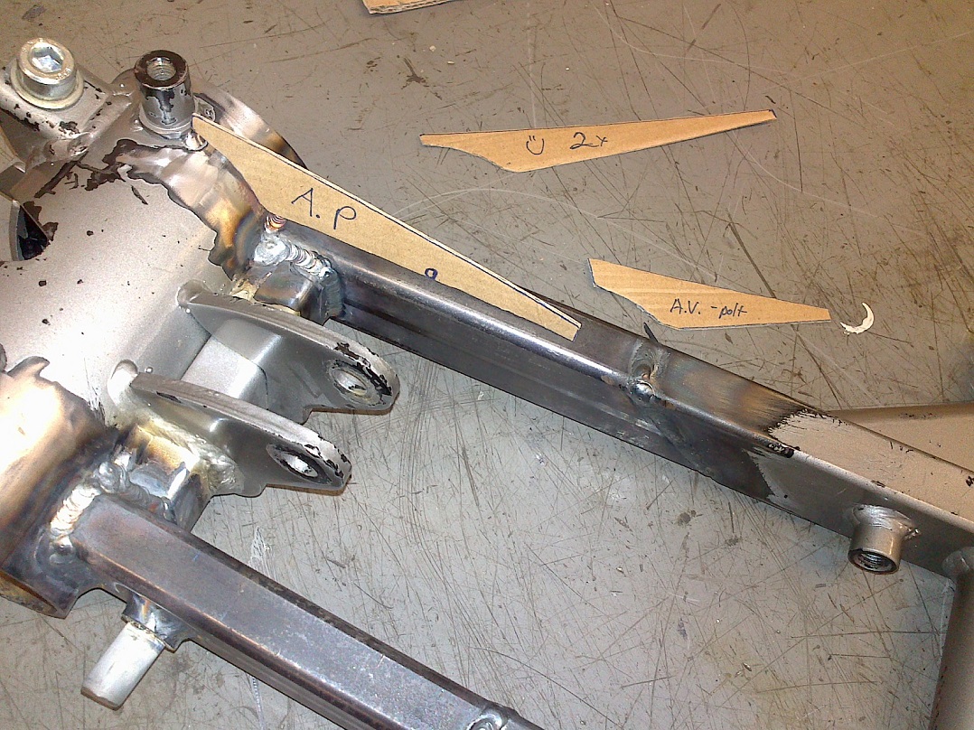

Tugevdused tegin pikemad kui originaalid, et ulatuksid amordikinnituskohast üle ... just too koht kus murde jöud suurim ja ennist mölki läks. Papist šabloonid ette, märked metallile, löikasin löikekettaga välja ja töötlesin vastavalt kiigele. Ühe alumise pidin lühema ja madalama tegema, sest muidu ei saaks amordikinnituspolti sisse:
Arrogance diminishes wisdom !
#9
Tugevdused küljes:

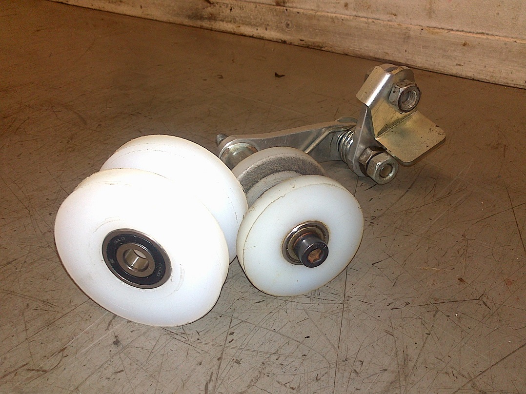

Statsionaarset ketisuunajat otsustasin seekord veel mitte külge keevitada, vajadusel saab selle klambritega ka külge. Jätan originaalse ketipinguti koos suunava rullikuga (see on isetreitud, originaalis olid siledad rullikud). Treisin vaid veelsuurema rulliku, millel ääred 2mm körgemad ja laagrid ka nöks suuremad:

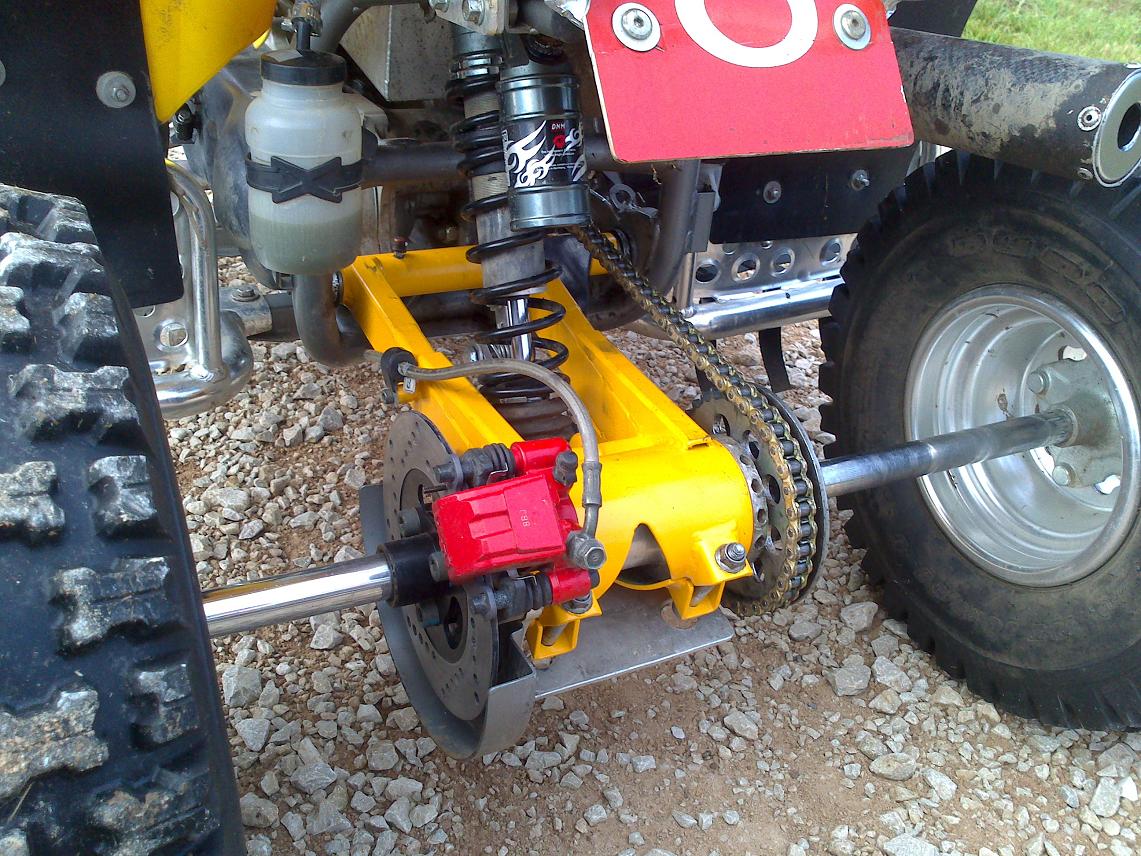

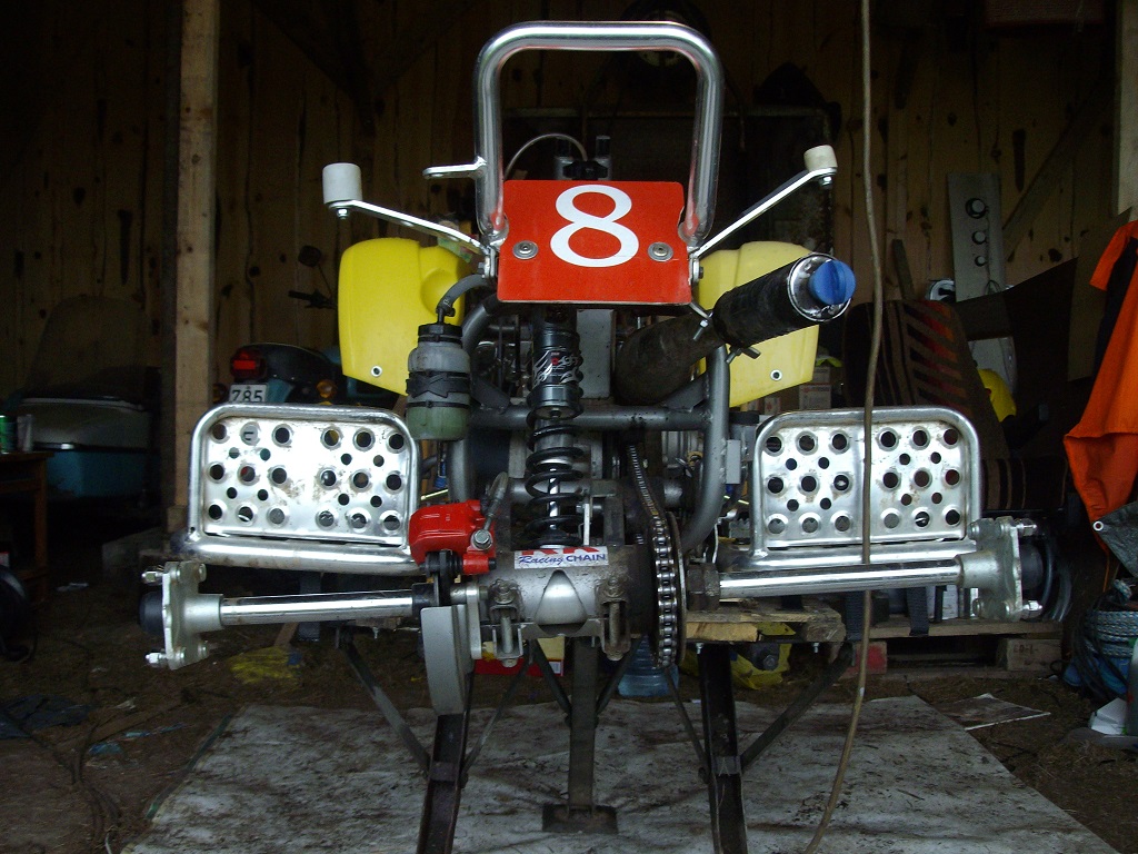

Pilt tagakiigest ka natukse laiemas kaadris Wink

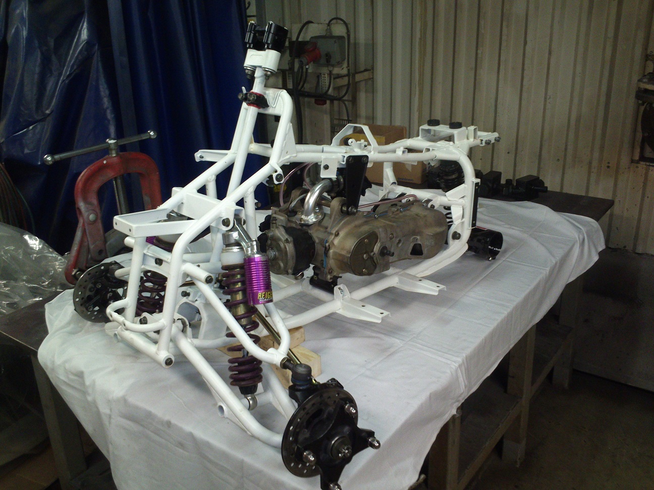

Möödaläinud talvel sai ka raami tugevdamisega tegeletud. Kuna tegu Mk1 raamiga, siis on tehas ise natukse parandanud asja + oma äranägemise järgi tehtud.

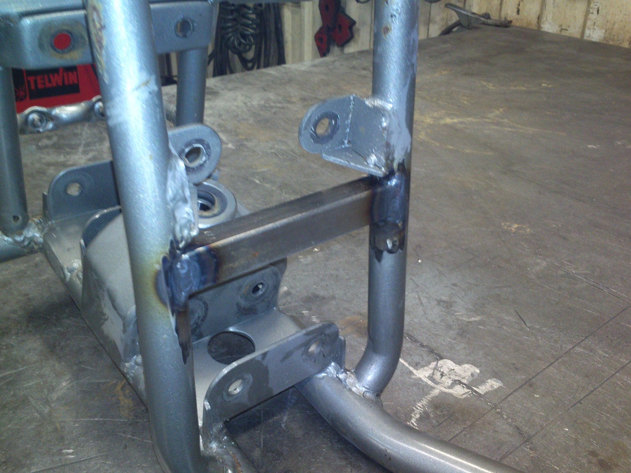

Mootor praktselt vaid rippus raami kinnituste küljes, seega hüpetel raskusega kiskus end alla. Tehas muutis seda, lisades ka mootori alla kinnituse, millele viimane toetuda saab. Nii on mootoril kinnitus vastas kui ta allapoole vajuda tahab ja raam muutub ka läbi mootori natukse jäigemaks. Lisasin alumise kinnituse kuid puudusid mo raamil körvad selle jaoks, need tuli ise löigata ja keevitada:

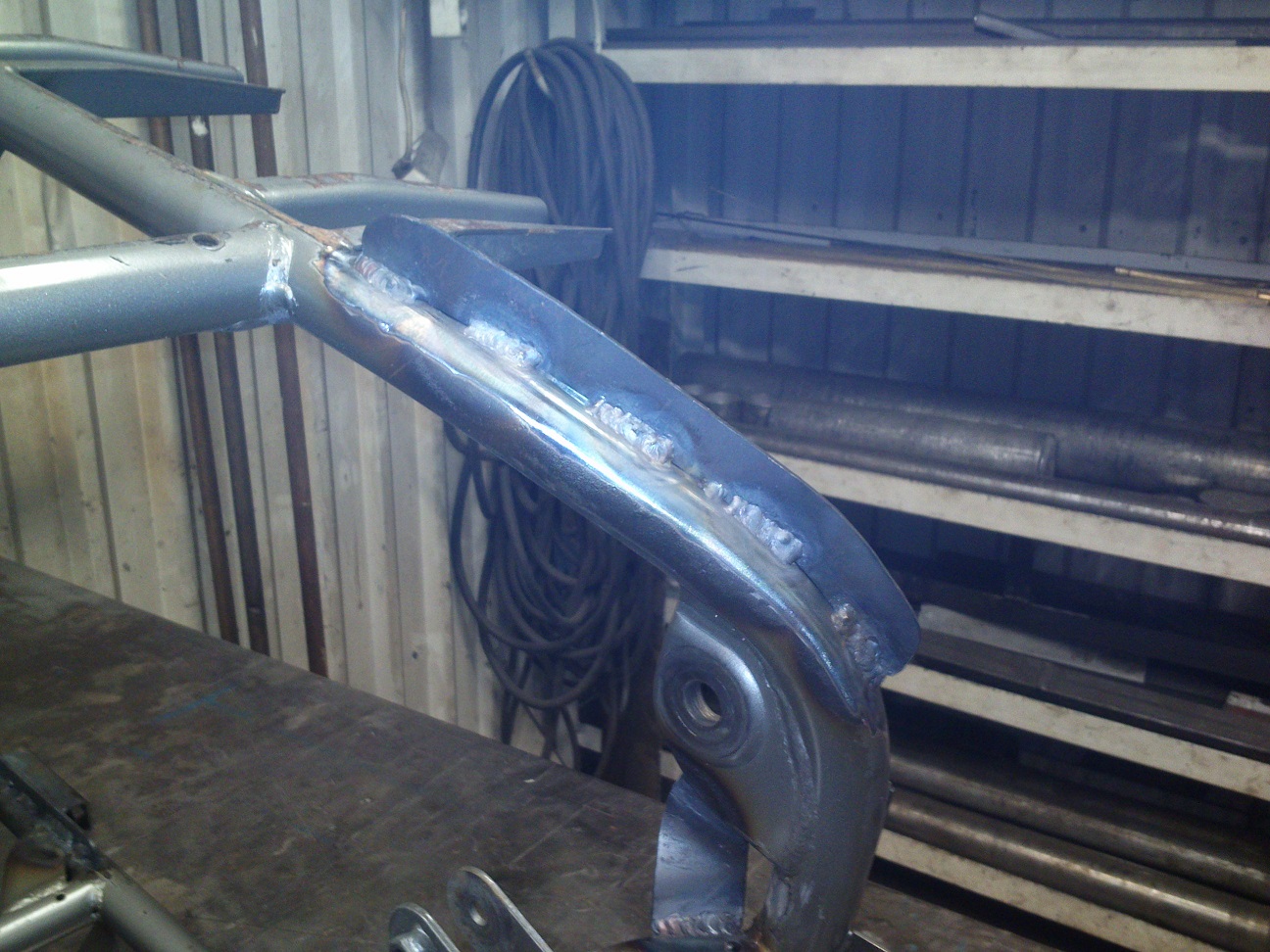

Nagu ennist kirjutasin, siis mootor vaid rippus raami küljes. Selle töttu olid tekkinud mölemale ülemisele raamitorule just kinnituskohtade juurde praod ... natuke veel ja see oleks pooleks läinud, sest toru pinnast jooksis pragu pea 90% ringile:
Keevitasin praod ja paigaldasin (olgugi, et nüüd on ka mootori alumine toestus olemas) tugevdused:

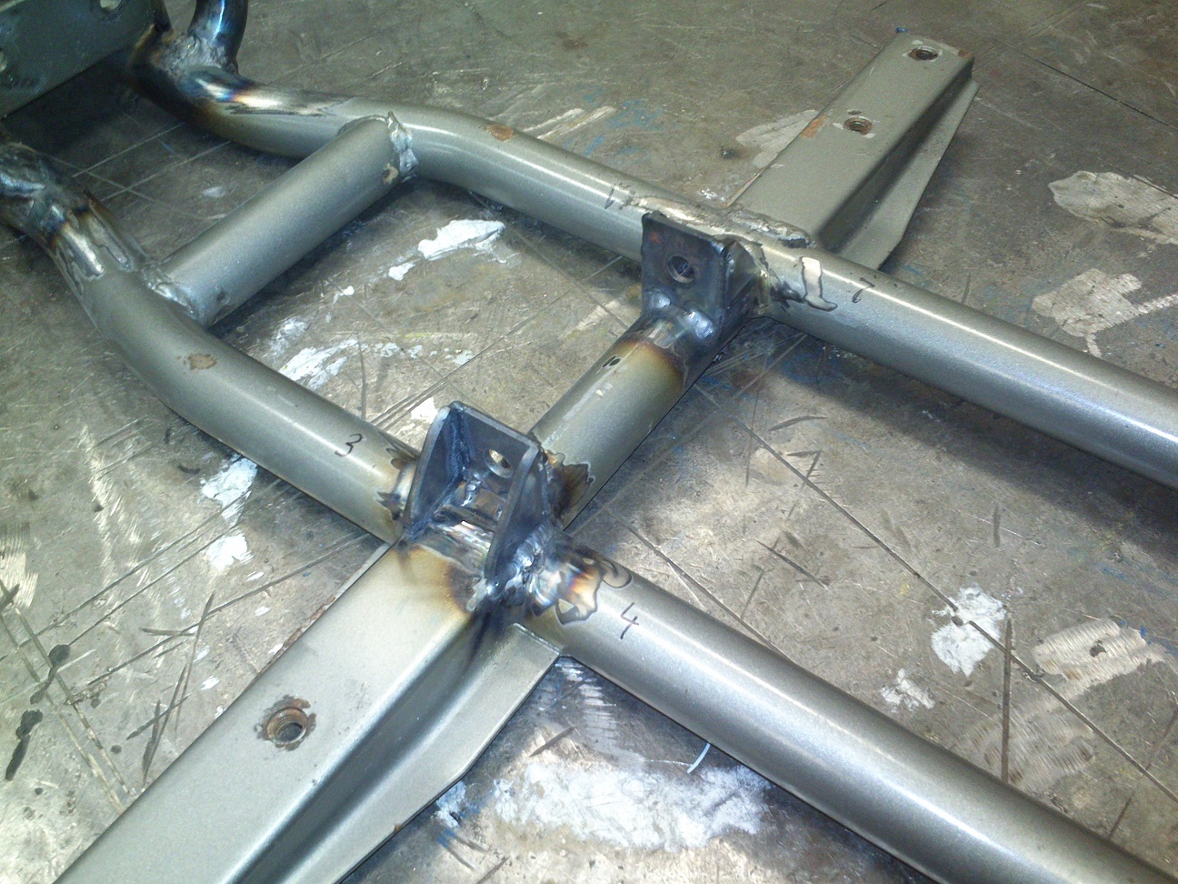

Teistel masinatelt on teada, et läheb pooleks raam just tagakiige kinnituse eest. Selle vältimiseks keevitasin tugevdused raami alla sinna kohta. Keevitus ei ole meelga täies pikkuses, vaid jupiti, nii on raamile parem ja ei tömba metalli pingesse.
"Sügelevate näppude" töttu tegin ka tugevdused tagakiige kinnnituste ülaossa:
Piltidel olevad tugevdused sai muidugit ennem värvimist lihvkettaga soliidsemaks tehtud.

Peale keevitustöid siis: värvimiseelne töötlus, krunt, värv ...
... ja kokkupanek vöis alata:
