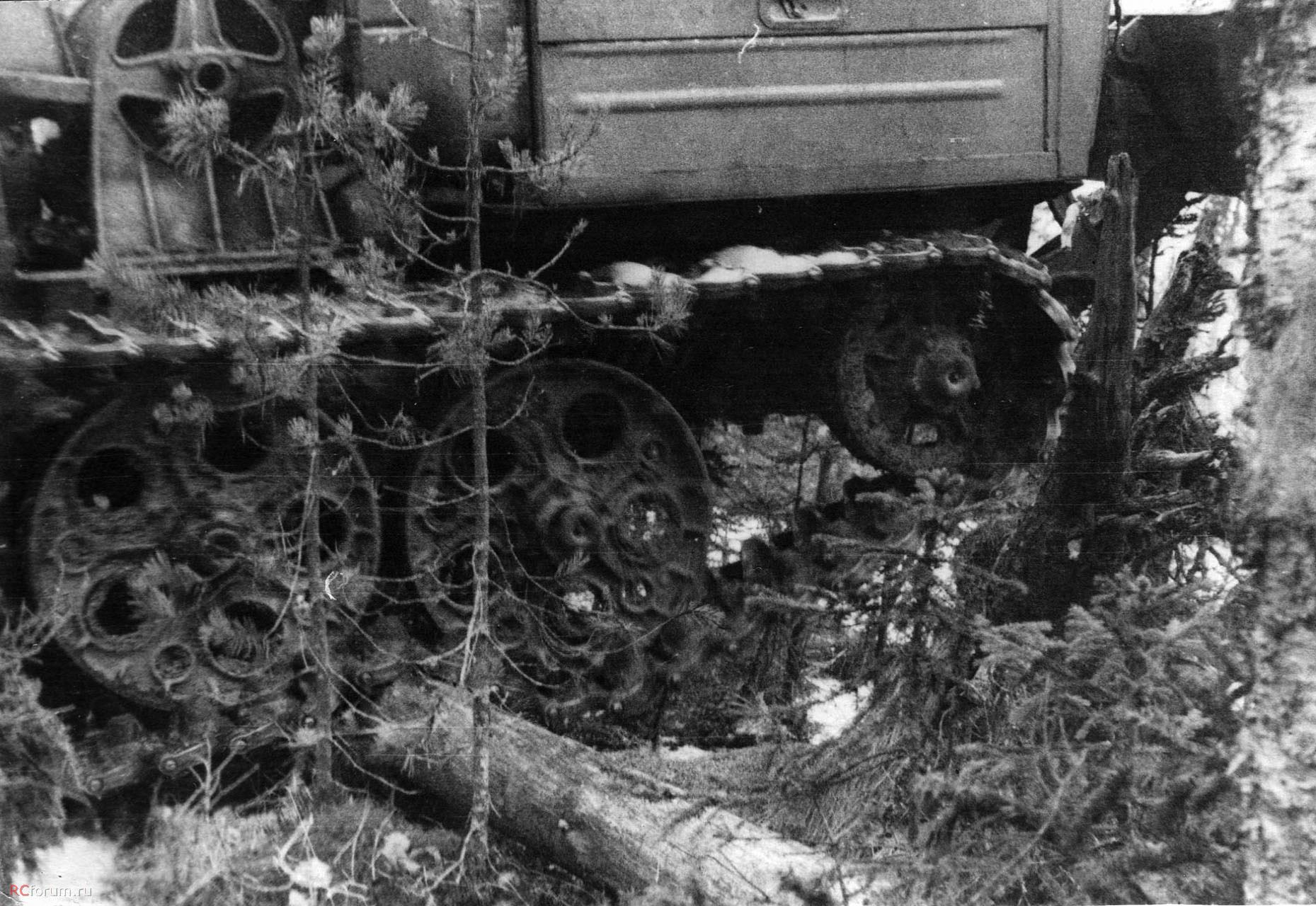

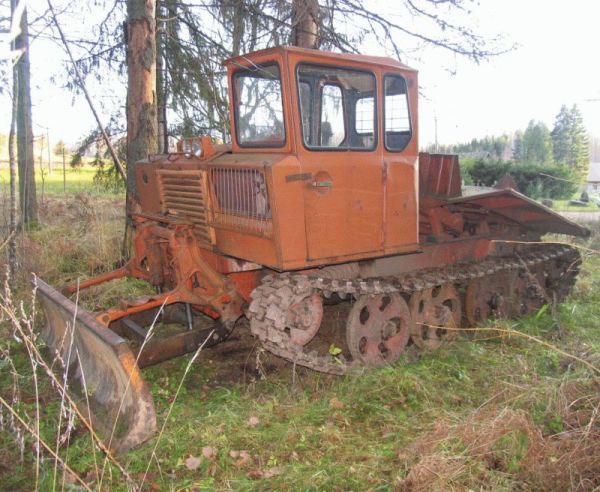

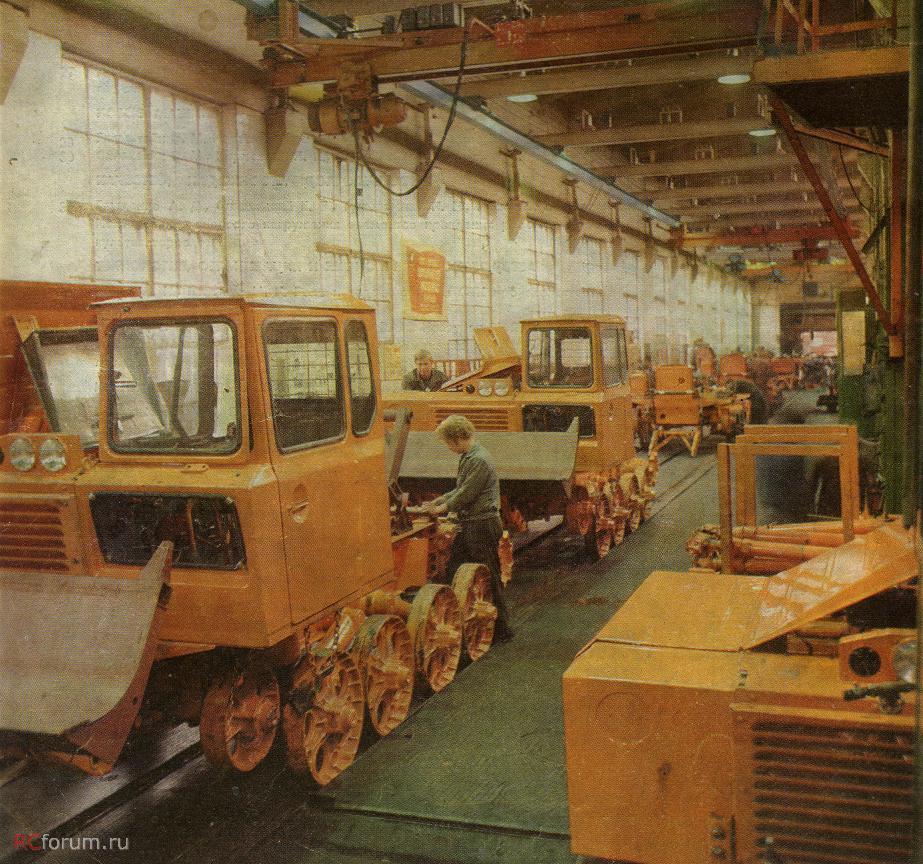

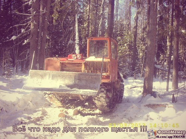

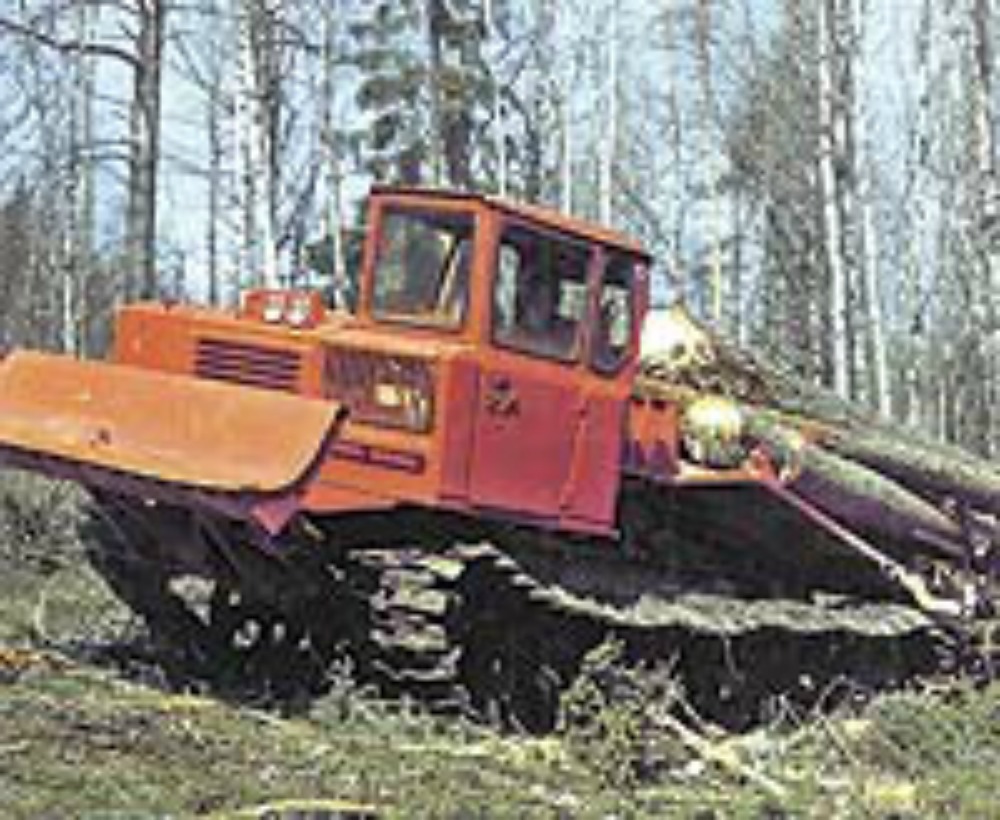

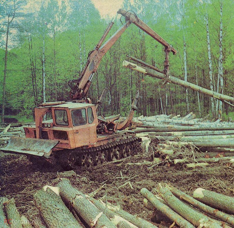

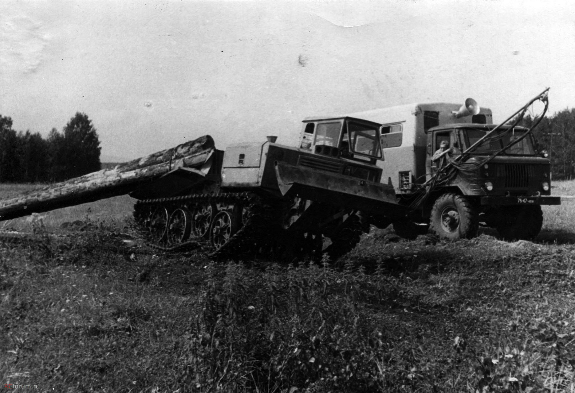

Pikatüve traktorid TDT 55 või 55A. Mis aastatel tulid juba turbo mootoriga isendid meie metsadesse. Algselt olid nad ilma turbota.
Minu teada turboga mootorit neil TDT-55 traktoritel ei olnudki. Mõni kohalik meistrimees võis sinna niva kombaini turbokompressori või terve mootori juurde aretada küll. Turboga mootorid TDT-55A masinatele tekkisid 90 aasta paiku .Erilised masinad olid veel need kus oli natuke suurem kabiin kui vanemal mudelil aga selliseid eestis võis olla vaid mõni üksik ja needki juba uue vabariigi ajal toodud.See vana kabiiniga 55 on ikka hull kitsuke kuut kus koleda mootori jõrina( kabiini olematu müraisolatsioon ) saatel pidid traktoristid end aastate kaupa piinama .
