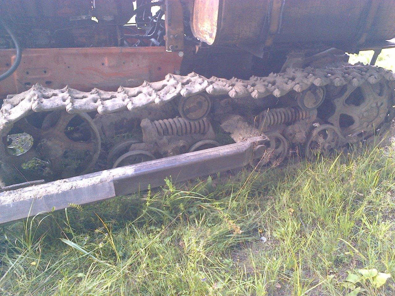

Tulles nõudmisele vastu siis siin mõned pildid Rolleyes
Parema poole lint ja 41 lüli
Vasaku poole lint ja 42 lüli
Mõlemad jooksud suht õhtal omadega... Ühte peaks vähe järgi andma ja teist pingutama, siis kannataks hobikorras mõned tunnid aastast lükata. Rolleyes

Ära nüüd nii negatiivne ka ole, seal on linte ja pulki rohkem kui mõnel teisel masinal, isegi tähikud on OK - no üks jätab soovida. Kokkuvõtteks võib öelda, et lindid-pulgad on ainult sisse töötanud Toungue

75 on keti lõhkuja. DT-54-ga saad ka kulunud lintidega töötada,ei lähe nii kergelt katki. 75 mootoril käib jõud üle kõvasti. Peab jälgima,et kõik poldid terved. Kui poldid kulunud,hakkab ka neid puru kakkuma ja palju pole vaja... Nooremast peast sai ikka jakatud ketti.....,hiljem õppisin jälgima...õigel ajal tuleb uus polt sisse lüüa. Kui polnud saada,läks poolepidune terve asemele. Sai jälle mõne aja läbi. Kui liiga magama jääd,näeb palju vaeva,et uuesti lint peale saada. Korra sai ka nii maha sõidetud,et tuli traktoril külg üles tõsta ja jupikaupa kilbid alla panna. Mäsu palju.

1mm on asi väga kaugel, krihvid on peaaegu otsas ju... Peab vastu kindlasti rohkem kui mõned tunnid, keegi pole vastupidist väitnud, aga kogu töötegemis protsess saab väääga vaevaline olema.
See löntivajunud rihm proovi pingule saada, tagurpidi sõites natuke valesti keerata ja maas ta ongi. Pealepanekuks löön tavaliselt ühe poldi välja ja ajan masina uuesti peale, seejärel tõmban väikse kett-taliga otsad uuesti kokku. Üksi nokitsedes ca 10min tööd. Kui täiesti maha sõita siis on lihtsam teine masin korra appi võtta kui võimalus on...

Kas ma oleks pidanud lindi enne läikima lööma ja pori maha koputama kui pilti hakkasin tegema?
Saabusin objektilt ja no vabandust ei tulnud selle peale et vasarakesega ja survepesuga lindil krihvid esile tuua Big Grin

Oh teid vaesekesi küll! Krihvide kulumine ei oma tähtsust üldse! Ja need on alles ka siis,kui kilbid minema viskate!!!!!
Loeb see,kuidas on poldiaukude seisukord ja ka see koht mis vastu tähikut käib ehk kurgualune. Vanematel mudelitel olid kurgualused ilma paksendita ja kulusid kiiremini läbi ja niipalju isegi,et lindipoldini välja. Vanasti keerati lindid lausa teistpidi jooksma,sest uusi polnud võtta ja sai ka nii. Ainult et ei tahtnud kärude all seista ja jooksid tihtilugu maha. Kui vaatate lindipoldi auke otsast ja näete,et augud on veel suhteliselt ümmargused,on kilbid veel head. Kui näete,et augud on lapikud siis on juba kulunud värk. Veel peab siis vaatama kurgualuseid,neil tekib ka kulumine ühe külje pealt rohkem...
Vilunud silm tabab ka niisama vaadates ära,et kuidas lindijooksu seisukord on. Lindid võivad ka samal ajal sitased olla,selles pole üldse küsimus.
Vanasti taastati ka lindikilpe. Kurgualuseid keevitati ka.

Väntvõlli-pulga väljalöömiseks tuleks teda alustuseks 90 kraadi keerata. Siis tuleb kergemini. Kulunud lindipoltidega on muidugi see hea, et ei ole splintida vaja, sest välja need ise ei jookse, erinevalt uutest.
Ja juhtratta, rullide ja kärude õli tasuks ka kontrollida, sest tehas nägi sinna ette mingit vedelat ollust (tap?) mis seal sees püsida eriti ei tahtnud. Rabatraktoritel lasti jooks "tavotti" täis, vähemalt püsis sees.

Kuna tundus, et masin võtab kütust liiast, siis sai natuke paaki tuunitud ja asendatud ta vähe väiksemaga.
Selle käigus sai vähendatud ka lülide arvu ühel lindil 41-ni, nüüd on mõlemal pool võrdselt lülisid.
