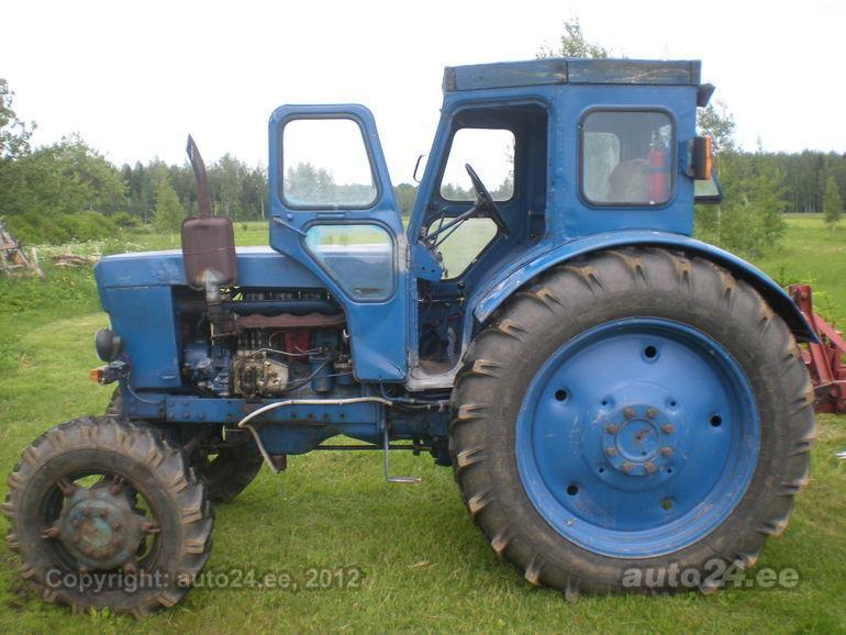

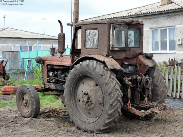

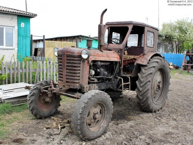

Sattusin huvitava kabiini peale. Nüüd siis ka pildid. Kas vabriku toodang, või isetehtu? Kui viimane variant, siis igatahes tõeline meistritöö, arvestades, millised tööriistad olid kasutada kuuekümnendate lõpul, seitsmekümnendate alul. Isegi akna avade ümbrused valtsitud, samuti ukse ava.Kabiini katuses väljapressitud kõrgendik laeventilaatori kohal. Pärineb traktor tolleaegsest ühismajandist.
Venemaa saidil sarnane kabiin ka MtZ 5-l. Akende proportsioonid siiski erinevad. Teksti põhjal kasutatud T40 kabiini. Nendel neljakümnetel, mida mina näinud (mäletan) kabiini külgakna valts aga väljapoole. http://mib55.livejournal.com/23791.html
