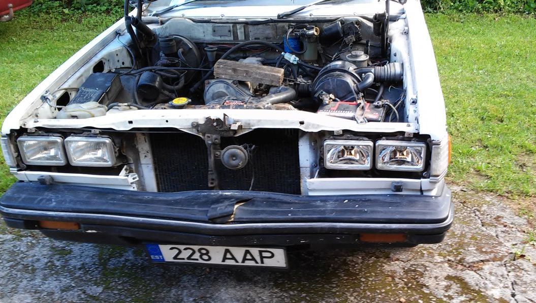

2005 kevadel hakkasin tasapisi pihta tegemistega. Kuna nelja kandilise tulega esiosa oli mulle alati rohkem meeldinud ning need tuled sobivad ka meie liiklusse, tuligi idee terve esiosa ära vahetada (kapott, tiivad ja esipõll olid kah erinevad lisaks tuledele). Ühelt doonorilt sain tiivad ja esipõlle, teiselt kapoti ja iluvidinad.
Idee järgi pidi kuu ajaga kõik tehtud saama ja siis jaanipäevaks jälle teedel veeremaSmile
Hiljem muidugi selgus, et olin tööde mahtu kõvasti alahinnanud, pealegi lisandus muid tegemisi ja värskeid ideid sedamööda, kuidas lammutamine edenes. Mingil hetkel tundus, et kõvasti laialikistud olekus oleks patt jätta mootor vahetamata, ja nii ta läks... Üha rohkem töid ja üha vähem aega tegelemiseks.
Siin pildil mootor juba vahetatud, aga pool keret ümbert ikka puudu:
Oktoobri alguse seisuga sain auto vähemalt niipalju sõidukorda, et võis ülevaatusel ära käia.
Võrreldes kevadel plaanituga on tulemus kahjuks küll kaugel sellest, mida oleks tahtnud näha/teha. Isegi kapoti värvimiseni ei jõudnud. Aga ta liigub siiski,
ja näeb praegu välja selline:

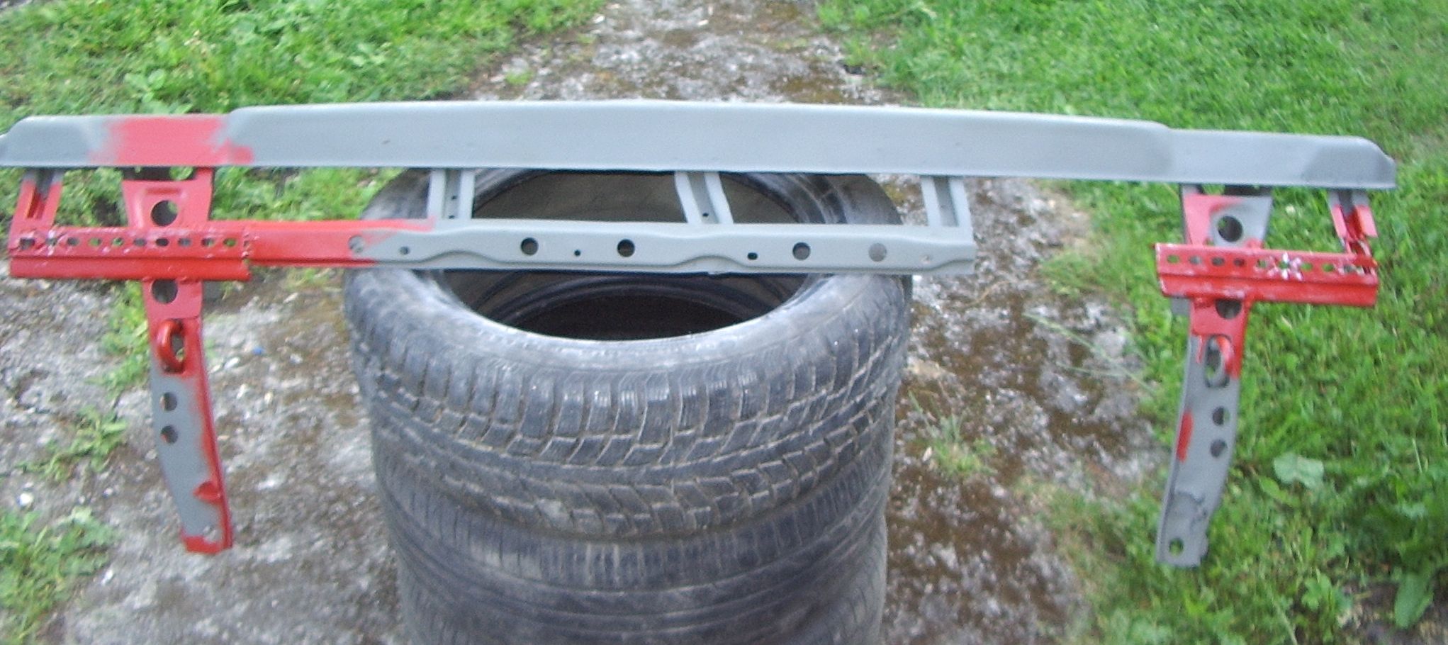

Kuna roostet hoiab koos veel ainult värv, oli vaja uut ja paksemat kihti peale. Pintseldatud said esitiivad, kapott, pagasnikuluugialune, stanged. Stanged muidugi ei roosteta, küll aga olid nende sisekonstruktsioonid üsna kokku kukkunud.
Midagi stange sisestest raamidest sai jälle kokku tagasi tinutatud.
Lisaks suutsin vahetult enne tööde lõppu olla liikluses hooletu, ja lajatada pealinna liikluskeerises ühele õnnetule citreunile sabast sisse.
Mõnesmõttes oli isegi õnne - tagastange oli värvitud, esimene veel mitte. Kogutulemusena ei juhtunud midagi katastroofilist, enamvähem sai korda. Aga ikkagi, pärast stangetükkide liimimist, võrguga sidumist, pahteldamist ja värvimist tulid uuesti mõned mõrad sisse ja ei viitsinud enam otsast peale alustada.
Niikuinii on ka kere mõnest eriti ebamugavast kohast sõelapõhjani ussitand ja pikka pidu pole loota.
Sedasi juhtuski, et esistange jäi pärrast korrastamist mitte just 100% korralik Smile

Kuna hulk sõitu möödus pimeda ajal kulgedes, sai selgeks, et hiljuti purunenud tulede asemele soetatud kallimat sorti esitule elemendid on eelmistest (mis olid ka ainult 4 aastat vanad) oluliselt paremad. Teele laotuv tuledevihk on ikka peaaegu nagu kaasaegsel autol juba Big Grin
Seega kui kellelgi on niisuguste ameerika-tüüpi tule-elementide puhul ees valik, kas osta 12€ eest ebamäärased juustulaadsed tooted või 4-5 korda kallimad Boschi või Hella elemendid, siis tasub ikka kallimad võtta, teeb silmad ette küll, sõna otseses mõttes Smile
