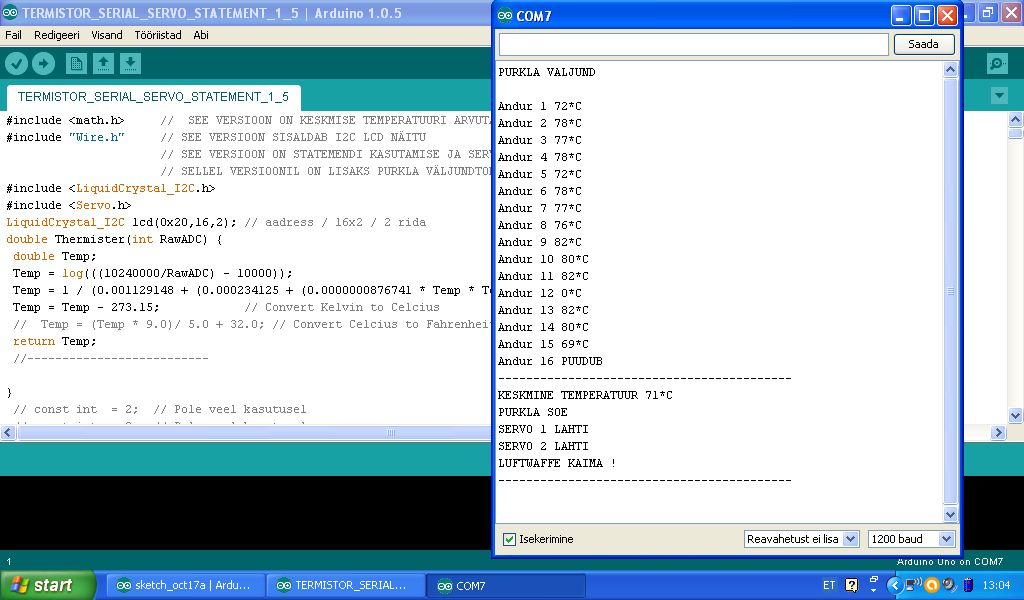

Tänane seis purkla temperatuuridega:
Hommik:      Temperatuur õues -6*C.
Kell 13 päeval:      Temperatuur õues -3*C.
Purkla keskosa puutuvad temperatuurid(parempoolne tulp) ja n.n. "luftitemp" on jätkuvalt pullikaka, kuna andurid on ühendamata. Laiskusest pole viitsinud ka vastavat porti mättaga ühendada, kuigi peaks. Nii ta siis genereerib mingeid juhuslikke näite.
Teisel pildil nähtav programm on juba erinev. Sõber nägi mu soperdist ja hakkas oigama. Sellist jama olevat lausa füüsiliselt valus vaadata! Kõhu pidi ka lahti võtma... Kirjutas siis uue ja parema.
Kuna väljas on külm, puhub lõikav tuul ja maja soojapidavus võrdub korvi omaga, siis jõhkrat soojakskütmist praegu ei toimu. Aga sisse köetud 22*C hoidis purkla mitu tundi küll väga eduliselt. Nüüd on kraadi juurdegi suutnud suruda. Keskküte on välja lülitatud, pole enne õhtut vaja.
