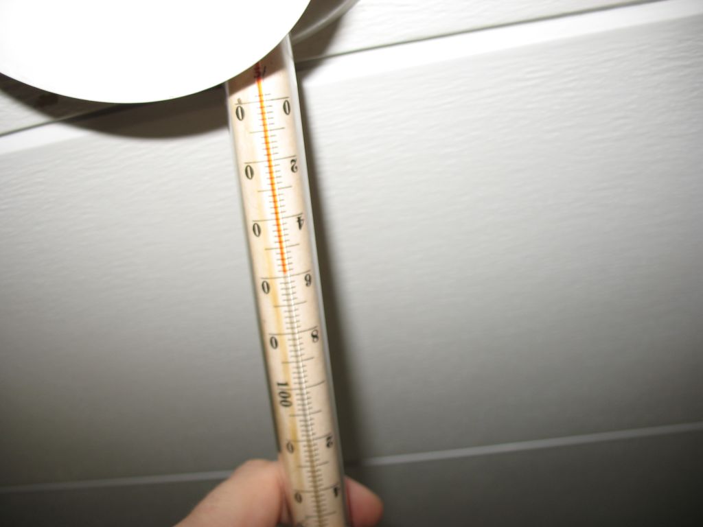

Nüüd aga rindeteated kella ühesest mõõtmisest:
Ilma naljata tuleb hirm peale, et purkla soojustus ja osaliselt plastist vent torud võivad sulama hakata! Torude pakendile oli kirjutatud max. 60*C! See on juba käes...
Ühtlasi kinnitab see ideed ehitada tulevikus 5x suurem veeküttepaneel, mis kütaks mahupaaki. 80*C on juba viisakas katlatemperatuur!

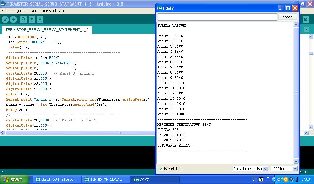

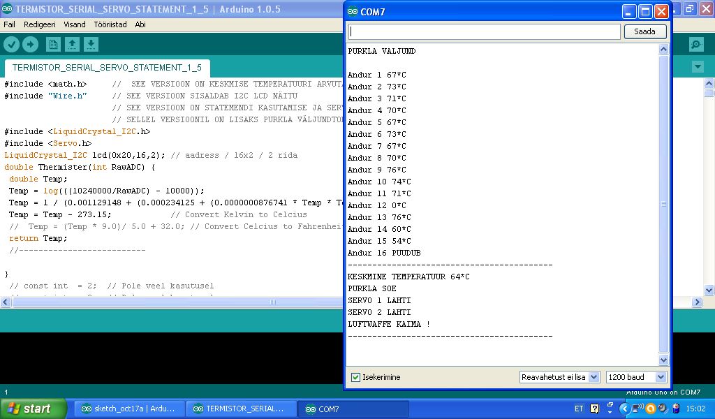

Tänane seis purkla temperatuuridega:
Hommik:      Temperatuur õues -6*C.
Kell 13 päeval:      Temperatuur õues -3*C.
Purkla keskosa puutuvad temperatuurid(parempoolne tulp) ja n.n. "luftitemp" on jätkuvalt pullikaka, kuna andurid on ühendamata. Laiskusest pole viitsinud ka vastavat porti mättaga ühendada, kuigi peaks. Nii ta siis genereerib mingeid juhuslikke näite.
Teisel pildil nähtav programm on juba erinev. Sõber nägi mu soperdist ja hakkas oigama. Sellist jama olevat lausa füüsiliselt valus vaadata! Kõhu pidi ka lahti võtma... Kirjutas siis uue ja parema.
Kuna väljas on külm, puhub lõikav tuul ja maja soojapidavus võrdub korvi omaga, siis jõhkrat soojakskütmist praegu ei toimu. Aga sisse köetud 22*C hoidis purkla mitu tundi küll väga eduliselt. Nüüd on kraadi juurdegi suutnud suruda. Keskküte on välja lülitatud, pole enne õhtut vaja.

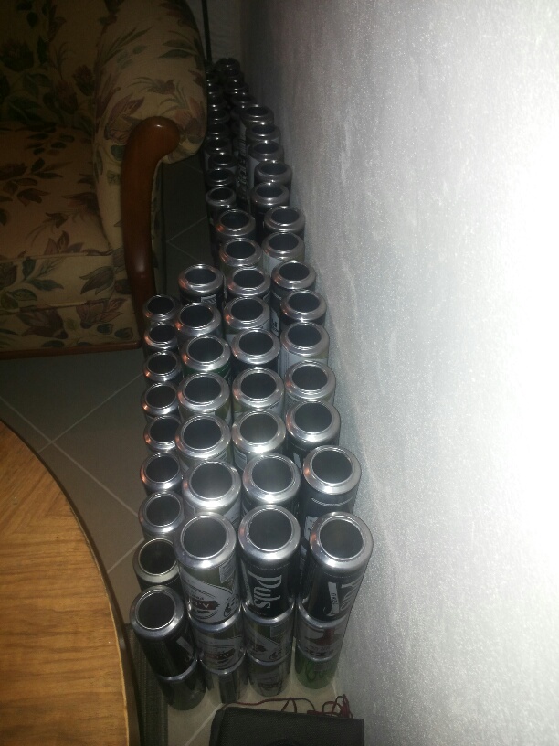

Väga põnevad pildid. See tõestab tõepoolest et päikesega tasub tegeleda. Omalgi on juba pikemat aega purkide kogumine käsil olnud ja nüüd siis tänu Basilio projektile sai laiskus endast välja aetud ja esimesed purgid on puuritud ja pestud. Nädalavahetusel saab ehk esimesed purgiread kukku silikoonitatud.
Kokku peaks tulema 240 purki. Tuleb Basilioga nõustuda et see on ikka päris suur töö. Liimimiseni ei ole veel jõudnud ja paari nädala jagu õhtuid on asjaga intensiivselt tegeletud (niipalju kui juhatus kodus on vaba aega andnud) Big Grin  Loodan asja ikka veebruariks seinale saada. Siis peaks päike juba päris ere olema.
