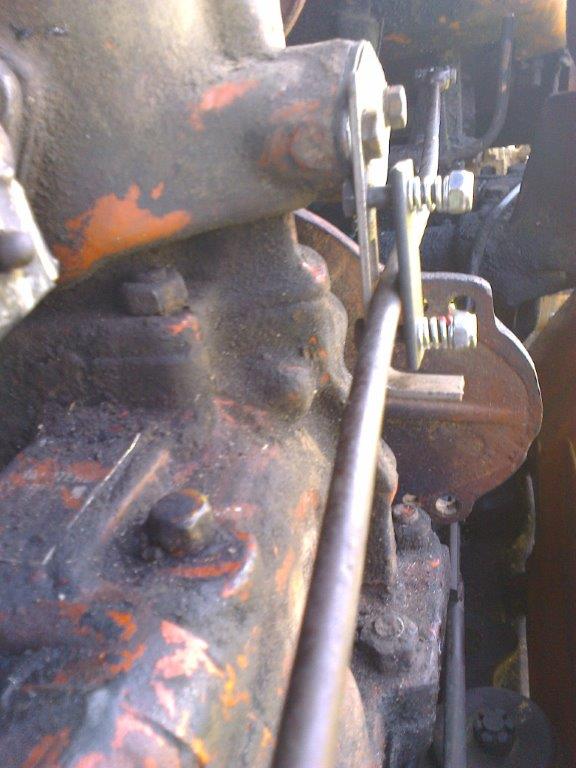

Kuna lindil on gaasihoovastik üks paras õnnetus + lisaks igasugused värinad, siis masinal liikusid tuurid oma tahtsi.
Et asi korralikult kontrolli alla saada, siis tuli paigaldada gaasihoovastiku pidur, asi toimib.

(07-10-2014, 19:07 PM)Naabrivana Kirjutas:  Kuna lindil on gaasihoovastik üks paras õnnetus + lisaks igasugused värinad, siis masinal liikusid tuurid oma tahtsi.
Vedrupinge all olevad friktsioonkettad peaks ju toimima küll? Või on keegi targem need juba ära ratsinud küljest?
#65
(08-10-2014, 08:41 AM)v6sa Kirjutas:
Need võivad kabiinis isegi töötada, aga kuna sealt edasi on igal hoova liitel 1-2mm lõtku lisaka veel kabiin vist ka liigub, siis pumbale andis selline asi tunda.
#66
T 150k`le sai moskvitsi käsipiduri trossist gaasivärk tehtud- palju rahulikumaks jäi. Polnud enam kiiret pehmeksligunenud mootoripatjade vahetusega.

(08-10-2014, 15:50 PM)pen.skar Kirjutas:  T 150k`le sai moskvitsi käsipiduri trossist gaasivärk tehtud- palju rahulikumaks jäi. Polnud enam kiiret pehmeksligunenud mootoripatjade vahetusega.
Mõtlesin ka trossile, aga ühtegi asjalikku jubinat ei jäänud näppu ja seega sai lahendus hetkel selline.

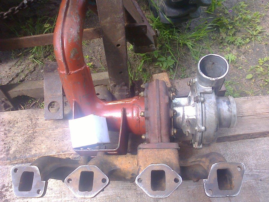

Vana ja vabalthingav turbo väljalase, lisaks turbol puksid kulunud ja ühesõnaga p....s.
Alt ülesvaade
Uus turbo koos väljalaskega. Tegemist on siis suure turboga, mis kinnitub kuue poldiga. See ei anna nii palju jõudu juurde kui väiksemad turbod, mis kinnituvad 4 poldiga kollektorile.
Üldiselt töötab see mootor ka ilma turbota hästi.
Igaks juhuks sai pandud ka uus õhufilter vana oli juba oma aja ära elanud.
Lõpuks peale tuhandeid remondi minuteid, sadu käibel olevaid eurosid,  lõpmatud närvi kulu ning lisaks sadu läbituid kilomeetreid näeb asi selline välja.
