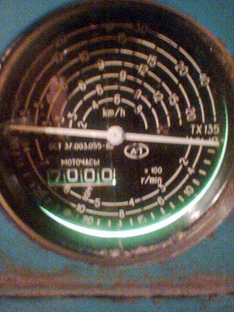

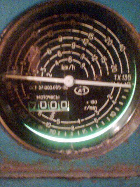

Nädalavahetusel sai  vanemate  talus maad  küntud   ja tahhomeetrile (mtz-82)keris ette 7000 töötundi. Belarussi mootor on ikka töökindel küll sest masin ise on 1990 valmistatud ning pea 6000 töötundi töötas ära ilma remondita siis oli mootor nii hõredaks ära  kulunud et enam korralikult ei käivitunud. Mingi 4 aastat tagasi sai lastud  mootorile teha täis kapitaalne remont.
Töökorras tahhospidomeeter mtz traktoril üsna haruldus. Tavaliselt lõpetavad koostöö üsna ruttu.
