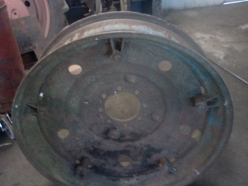

Täna veeres minu õuele õnn. Vähe roostes ja lopergune, kuid asi seegi. Nimelt leidis naabrimees maapõuest ühe velje. Täpselt sellise poltidega variandi, mis mu traktoril tagant  puudu oli Smile Elu on ikka lill küll. Nüüd saab hakata nühkima ja värvima. Õudne...

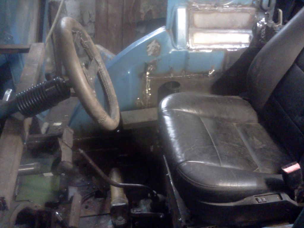

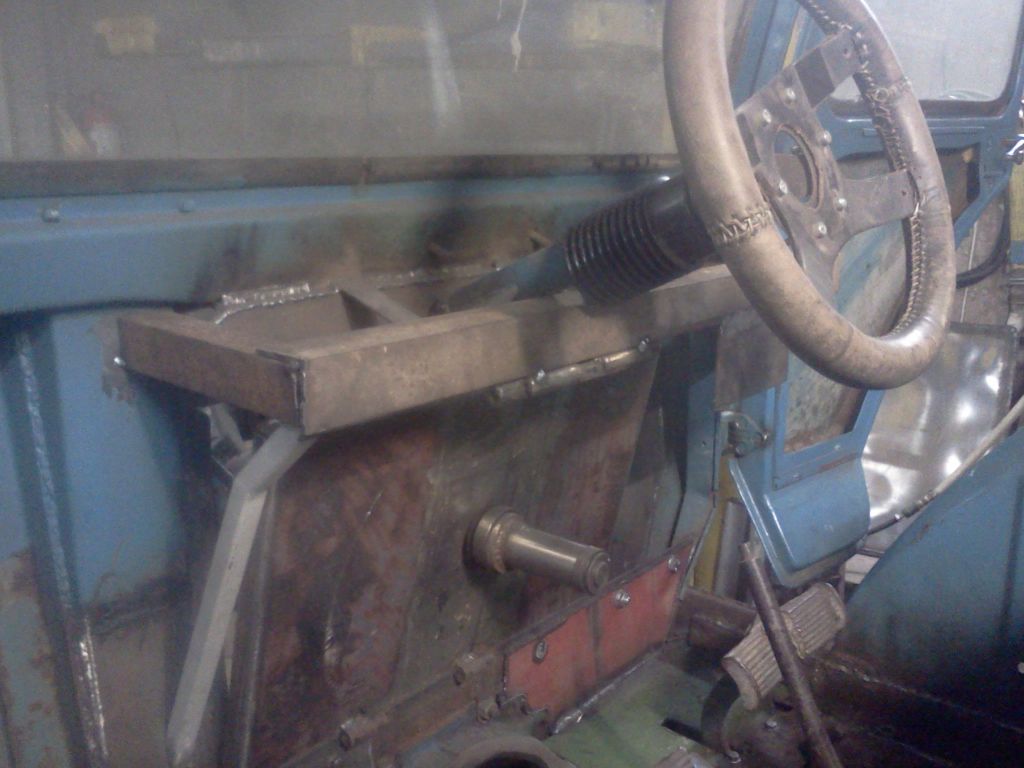

Vaikselt hakkasin paika ajama ka armatuuri osa kabiinis. Mõtle nii või naa, kuid paremast uksest tulevikus eriti sisse ei mahu. Jagajat lihtsalt pole mujale panna, kui ukse ette. Samas ei ole sellest ka suurt lugu. Ei saa siis ei saa. Hakkan vasakult sisenema.

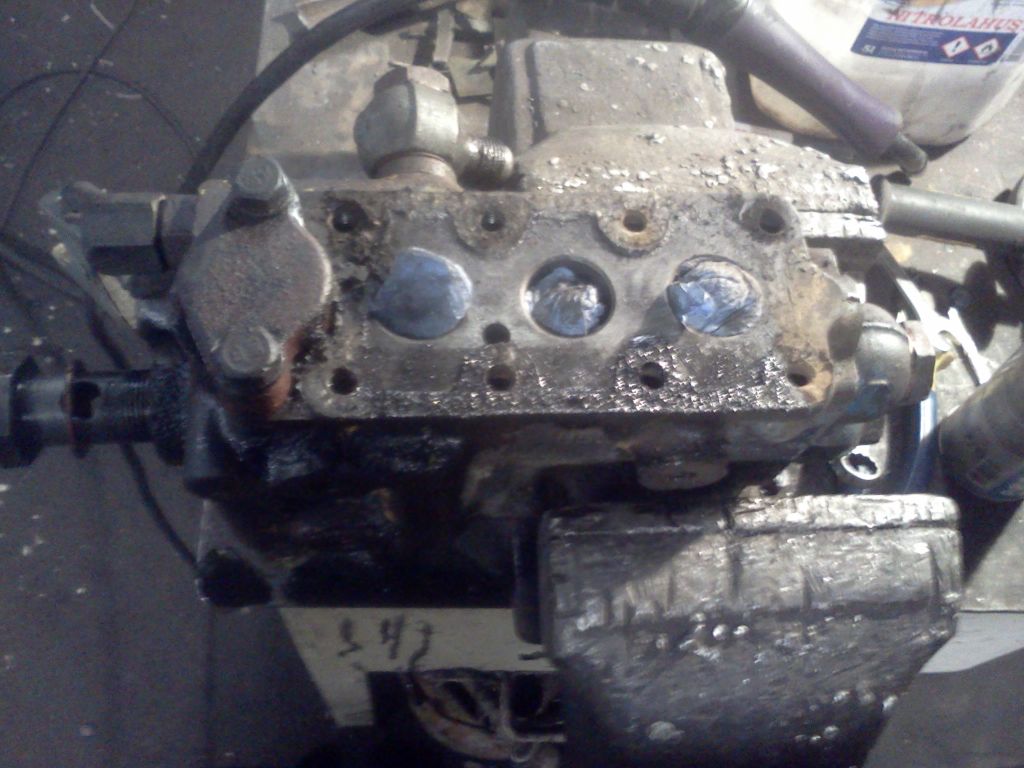

Jagaja enda kiskusin kah pilbasteks, ning vahetasin seal ära mõningad tihendid ja muud vidinad, ning kuna ära oli murtud ka munakate küljest kangide kinnitused, sai lapatud russi jagajate munakad sinna sisse. Loomulikult murdusid kolm kaane polti juurika pealt korpusesse, ning nende välja saamiseks kulus 48 keevitatud mutrit Smile aga välja nad tulid.
Poldiaugu keermed olid roostet ja muud jama täis, ning poltide keeramine vägagi raskendatud. Kes ei tea veel, siis on sellise jama kõrvaldamiseks üks lihtne nipp. Kui ei ole parasjagu käepärast keermepulka (mida tavaliselt ei ole käepärast), millega auk üle lasta, saab keerme puhtaks ka poldiga millele on rellakaga sisse lastud kolm soont, risti üle poldi keerme. Selline polt puhastab edukalt augu keerme ära, ning polt hakkab kergelt sisse-välja käima nigu pohmas patsient arsti ukse taga sinist lehte küsimas.
Ütleme nii, et hakkab looma Smile Iste tuleb täpselt paika ajada, ning hüdro jaoks torud veel vedada. Siis saab vaikselt hakata elektrit tegema.
Küsiks igaks juhuks üle, et kas jagajal käivad väljundid/sisendid, vastavalt kangile, selliselt nagu pildil?
(25-10-2014, 22:37 PM)viplala Kirjutas:  Küsiks igaks juhuks üle, et kas jagajal käivad väljundid/sisendid, vastavalt kangile, selliselt nagu pildil?
Peaks nii olema küll, erandiks see parempoolne üksik kork.
Sellealune kanal jooksis vist rõhuklapi alla.
Eks targemad parandavad mind, kui valesti mäletan. Rolleyes
Aga sutska jagaja hoopis tagaseina või kabiini alla. Kangidele saab ju tänapäeval igati põnevaid otsasid meisterdada. Ja mu meelest on see vene jagaja remontimine üks igavene raha matmise ja aja raiskamise koht. Üks leiutis venelastel tehtud, mis on kuiv senikaua, kuni õli pole veel sisse lastud. Ja kasutamine ka sama raske, kui õues liigutatava lisaseadme otsene liigutamine, lisaks puudub praktiliselt igasugune doseeritavus... . Mistahes itaallaste kokkupandud jagajalaadne toode on suure tõenäosusega oluliselt etem. Aga see siiski minu isiklik arvamus.

Jagaja on oma koha leidnud ja ei viitsi mina seda enam ümber hakata ehitama Smile, Seda enam, et ega ta ju tegelikult ei sega. Saha liigutamiseks on tast samuti maa ja ilm. Küll hakkama saab Smile
