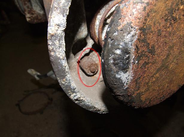

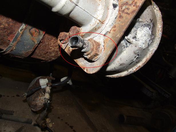

Korrastan pidurite osa praegu. Õlipiduri peasilindrit käitatakse õhumembraaniga.
Membraani korpuse allosas on miskit andur. Andur asub mitte survepoolel. Kas keegi oskab ütelda, mida see andur mõõdab/millele reageerib?

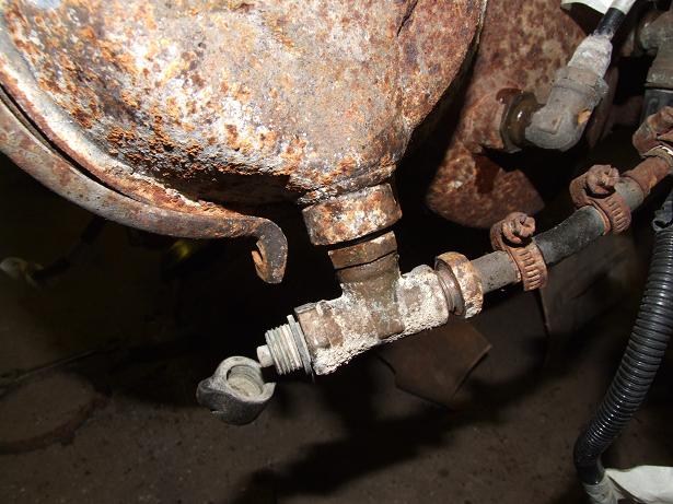

Iga strateegilise õhuvooliku (2xsurve jalaga lülitatavasse õhukraani ja sealt tagasi pidurimembraanidele) otsas on millegipärast kolmik. Kolmiku üks ots on kaetud kummikorgiga. Milleks on selline kolmik seal vajalik?

(28-11-2014, 13:39 PM)motamees Kirjutas:  ... Milleks on selline kolmik seal vajalik?
Diagnostikaks? Mugav manomeetrit ühendada.
Läbiviigustutserid võivad sisaldada ka eraldusklappe, mis peaks sulguma järsu rõhulanguse korral.
Läbiviigu stutseris pole sees mingit klappi. Täiesti "mõttetu" raske rauajunn. Ühenduskoha saaks teha palju väiksema.
Kolmikud võivad selleks olla, et pukseerimisel või jäigaga taga olles saaks vedukilt õhku võtta.

Tsitaat:Motamees:
Õhk-õli pidurisüsteemis ei oma pedaal mingit tagasisidet hüdraulikapoolel toimuvaga. Nii pole vajutajal aimugi, et klotside vahe automaatregulaator ei tööta (pedaali käik hüdroajamis oleks tavapärasest pikem) või hüdrosüsteemis on mingil põhjusel õhk (hüdraulilisel piduril oleks pedaal pehme ja pikema käiguga). Tavahüdropiduri puhul oleks need ohumärkideks pidurites olevale/peatselt tulevale rikkele. Kuna õhukraan tagasisidet pedaalile ei anna, ongi lisatud eelmainitud andur, märkimaks ära ajami käigu ülemäärane pikkus. Vajalik asi, sügav soovitus korda teha ja korrasolekut tihedalt kontrollida, vältimaks olukorda, kus tühjapoolse autoga on kõik seni justkui päris hea, aga täiskoormaga pidureid ei jätku.
Arvan, et diagnostika tarbeks, nagu ka ksf! V6sa mainis. Haagisevalmiduseks ei kasutata selliseid klapiga väljavõtteid ja kui antud auto on puksiiris, ei saa vedukauto piduriõhku sinna stutsi anda, sest vabastatud pedaali korral ei suruks vedukautost tulev õhk mitte membraani, vaid väljuks pedaalikraani kaudu. Justkui "suss", mis tekib pedaali vabastades. Manomeetriga rõhku saaks mõõta, olen ka nii teinud, tõsi küll, teistsugustel asjaoludel ja teises süsteemis. Klapid olid analoogsed.

Minul ilmselt kõiki neid kolmikuid vaja ei lähe. Mis diagnostikat ma sääl ikke teen. Kui ilma kolmikuta paremini sobib, siis selle ka ära jätan.

(28-11-2014, 20:18 PM)Wiki432 Kirjutas:  Õhk-õli pidurisüsteemis ei oma pedaal mingit tagasisidet hüdraulikapoolele toimuvaga. Nii pole vajutajal aimugi, et klotside vahe automaatregulaator ei tööta (pedaali käik hüdroajamis oleks tavapärasest pikem) või hüdrosüsteemis on mingil põhjusel õhk (hüdraulilisel piduril oleks pedaal pehme ja pikema käiguga). Tavahüdropiduri puhul oleks need ohumärkideks pidurites olevale/peatselt tulevale rikkele. Kuna õhukraan tagasisidet pedaalile ei anna, ongi lisatud eelmainitud andur, märkimaks ära ajami käigu ülemäärane pikkus. Vajalik asi, sügav soovitus korda teha ja korrasolekut tihedalt kontrollida, vältimaks olukorda, kus tühjapoolse autoga on kõik seni justkui päris hea, aga täiskoormaga pidureid ei jätku.
Ma nats risustan, aga tähelepanelik lugeja leiab siit asjaliku iva juhuks kui kunagi peaks tegemist tegema sellise vene ime(ja)ga, mil nimeks Ural-375. Nimelt tollel risul ei anna mitte ükski tuluke või andur märku rikkest pidurite hüdropoolel. See jutuks tulnud andur oleks igal juhul siis tarvis ise paigaldada. Hea asi kahe sõnaga Wink.
Ma muidu ei kobiseks, aga ajal, mil pidin kohustuslikus korras urali rooli keerutama, läks mul kahel korral suht õnnelikult nenede piduritega... Polnud just meeldiv kogemus.
(28-11-2014, 13:39 PM)motamees Kirjutas:  Tekkisid töö käigus mõned küsimused.
Nagu eelnevalt märgitud, käib selle keerme peale vastava otsikuga voolik, millel on pikendus sees mis kolmikus oleva automaatsulguri lahti lükkab (eelnevalt hermetiseerib ühenduse, viimane pingutus avab klapi). Ava on suht peenike, sellest toidet läbi ei aja. Manomeetrile piisav, saab kontrollida kas ja kui palju sinna punkti röhku jöuab (meil on keerulise hüdraulika süsteemiga seadme jaamas selliseid igas strateegilises kohas, just röhu kontrollimiseks kui miskit "kala" otsime solenoidide vahelt. Nii pole vaja palju manomeetreid panna vaid kasutame ühte teisaldatavat).
