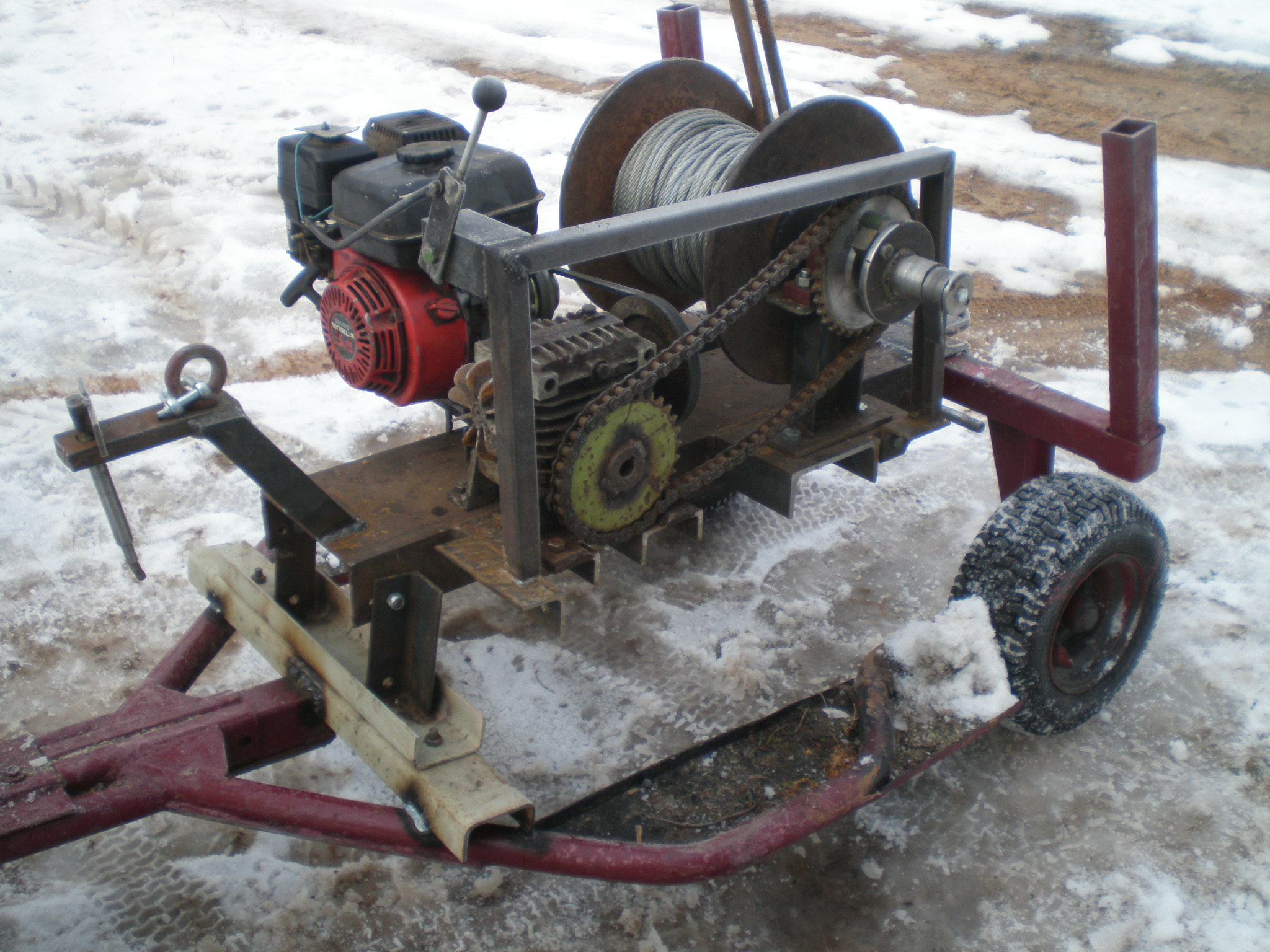

Metsas oleks abiks selline eraldi agregaadina selline vints, made by me:
Võtad oma Lindale sappa ja sõidad töökohale.  Vints käib puu külge ketti nagu koer, raam on sellel kõva, kõveraks ei tõmba.  Lindaga vead trossi lahti ja tallad  lume sisse rada.
