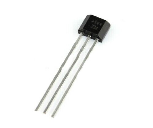

(18-12-2014, 20:51 PM)omaenergia Kirjutas:  Kuna Eestist kohapealt ma halli andurit ei leidnud siis sai see tellitud välismaalt, jumal teab kuna see jõuab...
Kui sul näpud väga sügelevad, siis mul peaks olema Halli andureid varuks. Wink  Hiinast tellides tasub selliseid vidinaid korraga ikka palju võtta, muidu maksad saatmise eest rohkem kui asi ise väärt.
Näeb välja selline:

Tellisin ise sellise: http://m.dx.com/p/hall-magnetic-sensor-s...car-141363
Basilio kaugelt sinu pakutav vidin magnetvälja ära tunneb?

(21-12-2014, 10:24 AM)Basilio Kirjutas:
Näeb välja selline:
Iga floppy kettaseade sisaldab vähemalt ühte sellist Hall'i andurit.

(21-12-2014, 17:39 PM)omaenergia Kirjutas:  Tellisin ise sellise: http://m.dx.com/p/hall-magnetic-sensor-s...car-141363
Pole veel proovida jõudnud. Sinu variant on muidugi tummisem, valmis tükk, eks sa oota.
