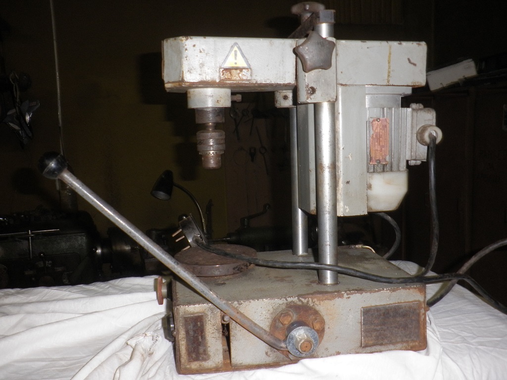

Suuruse kohta viide otseslt puudub, aga selliseid kasutati trükiplaatidesse aukude puurimiseks, selleks on nad head aga muuks mitte just kõige praktilisem.
24-12-2014, 13:17 PM
no kuna on kolmefaasiline, siis ei saa ju kõige idum asi olla.
Oleks hea, kui kellelgi oleks praktiline kogemus.
24-12-2014, 13:28 PM
alul vaatsi, et tapipuuriga tegu. a päriselus vist ikke ei ole. miskine imelik riist. kas see kang tõstab talda? ja see ka seuke imelik ümargune. pöörleb ka vä? ehk puhastad birkade päält mingit juttu välja ja siis saaks koogelmoogeldada.
24-12-2014, 13:52 PM
see ei ole mul lauapeal.
Üks müüb seda.
Aga tõstetakse jahh alumist ülespoole.
Mõtlesin, et äkki on jube hea ja stabiilne riist.
Üks müüb seda.
24-12-2014, 14:01 PM
(Seda postitust muudeti viimati: 08-03-2015, 00:08 AM ja muutjaks oli Marko.)
See tõstetava plaadiga on paras jura, keegi mainis trükkplaatide puurimist, see on ka enamvähem lagi talle.

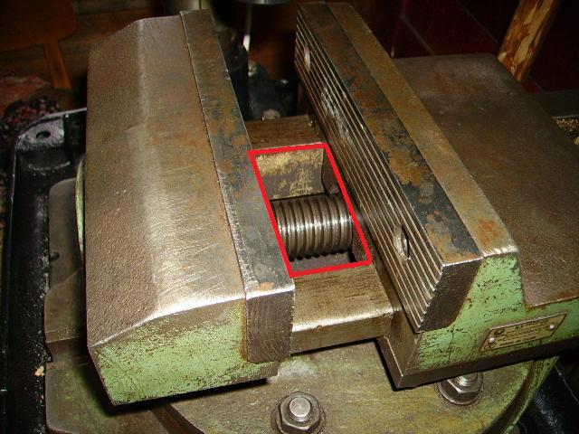

Selliste kruustangidega teeb enamuse laagrite, pukside sissepressimise ära. Plussiks see, et pingikruustangidel mokad ei töllerda ja lihtinimese jõud neid puruks ei keera.

No Meelis. soovin õnne! Ei ole mina enam ainus oinas, kes ostis põrsa kotis e enne maksis ja siis läks kruustange lattu vaatama(küll 25 aastat tagasi)... No oli ikka raske zigulile tõsta. Muuseas väga hea pressina kasutada. Ära siis lase puuriotsa alla keerme kallale.
08-03-2015, 00:05 AM
(07-03-2015, 23:18 PM)pen.skar Kirjutas: Ära siis lase puuriotsa alla keerme kallale ja tee jalale vahetükk.
Ei jaga nüüd asja välja, et mismoodi see vahetükk peaks olema? Mingi samasugune klots, nagu punasega pildil märgitud?
Eks mõõte sai küll muidu ette uuritud, aga kätevahel asja keerutades lugu väheke teine.
Üldiselt hakkavad mulle need kruustangid järjest rohkem meeldima. Head rasked ja selle pingiga ei pea kinnitamisega vaeva nägema. Seisavad paigal.
