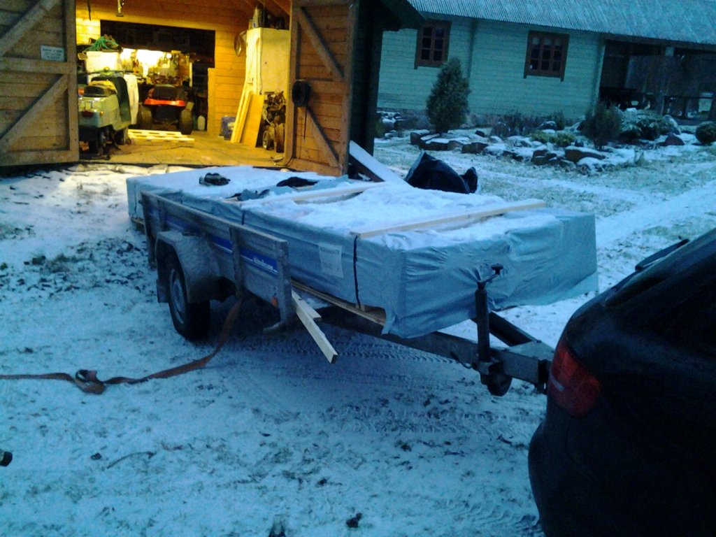

Esialgne plaan oli veekindlast vineerist karp umbes 1,5×2×2. Kokku lüües vaatasin, et neid tahvleid sinna ikka kulub ja maksavad ka ikka omajagu. Ka mingi karkass kokku lüüa ning voodrilauaga seest ja väljast üle lüüa kaalusin. Lõpuks leidsin, et minu jaoks parim lahendus on väike prussmaja tellida. Lihtne üles ehitada ja pinnad seest ja väljast juba viimistletud, ainult värvida.
    [attachment=
Maja mõõtudeks sai 1,6×2,4×2,05. Loodan, et korraga mahub sauna 3-4 inimest sest üksi ikka väga igav saunas käia.
Kaaluks pakuti umbes 400-500kg. Algul tundus piisama raamile prussidest laiem ja pikem pealisehitus teha ning rattad sisse jätta. Aga arvestades kaalu ja kõrgust võib selline asi kergel ümber minna. Mis siis ikka, tuleb lisakulutusi teha. Raam pikemaks/laiemaks keevitada lasta. Sillatala samuti.

No nii. Ühe minu hirmudest, et liialt kitsaks jääb suutis Jossu kummutada. Peaks minu saun ju tiba suuremgi tulema kui Jossu piltidel. Samas süveneb teine hirm, et liialt raske saab. Eesmärk on mitte ületada 750kg. Et tiislist tõsta jõuaks tuleb kaalujaotusega tegeleda. Sild sai 10cm keskosast tahahapoole paigutatud. Nii peaks suurem raskus küll ettepoole jääma, samas plaan saunaahi sillast tahapoole panna ja sellega saab ehk liigset kaalu konksule reguleerida.
Tõin ära keevitusest raami. Tegevuspaigaks on puukuur, kuna töökojaga nagu alati see jama, et muud kraami juba täis. Eelnevalt muretsesin uued moskvitsi lehtvedrud. Lisaks panen keerdvedrud ja plaanis muretseda kaubiku C tähisega rehvid, sest Tiki-l olid vedrud põhjas ja rehvid laiad all, kui sauna materjali ära tõin.
