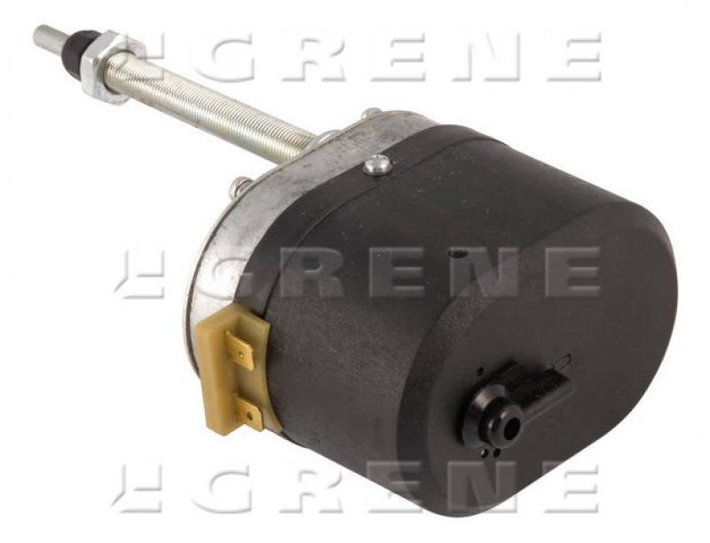

Kui paigaldada sellele klaasipuhasti mootorile kaitse voolujuhtme vahele, kas ta hakkab täitma oma ülesannet. Esimene mootor põles maha kuna polnud kaitset. Ja kui võimast kaitset soovitate.
5A peaks maa ja ilm olema või 7,5
Kindel, et KLAASIpuhasti mootor? Äkki esitule jaoks ja suuremat luuda ei jaksa liigutada, sellepärast põles läbi?
Tavaliselt jah kojamehe mootoritel 5-7,5 kaitse nii palju kui kohanud olen. Kuidagi sai neid ampreid ka wattide järgi arvestada, 100w esituledel pidi olema 10a kaitse samas 2kw starteril on 80A kaitse  Big Grin sõltub kas pidevalt järgi või lühikest aega pinge all
