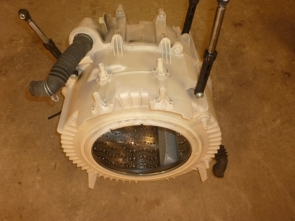

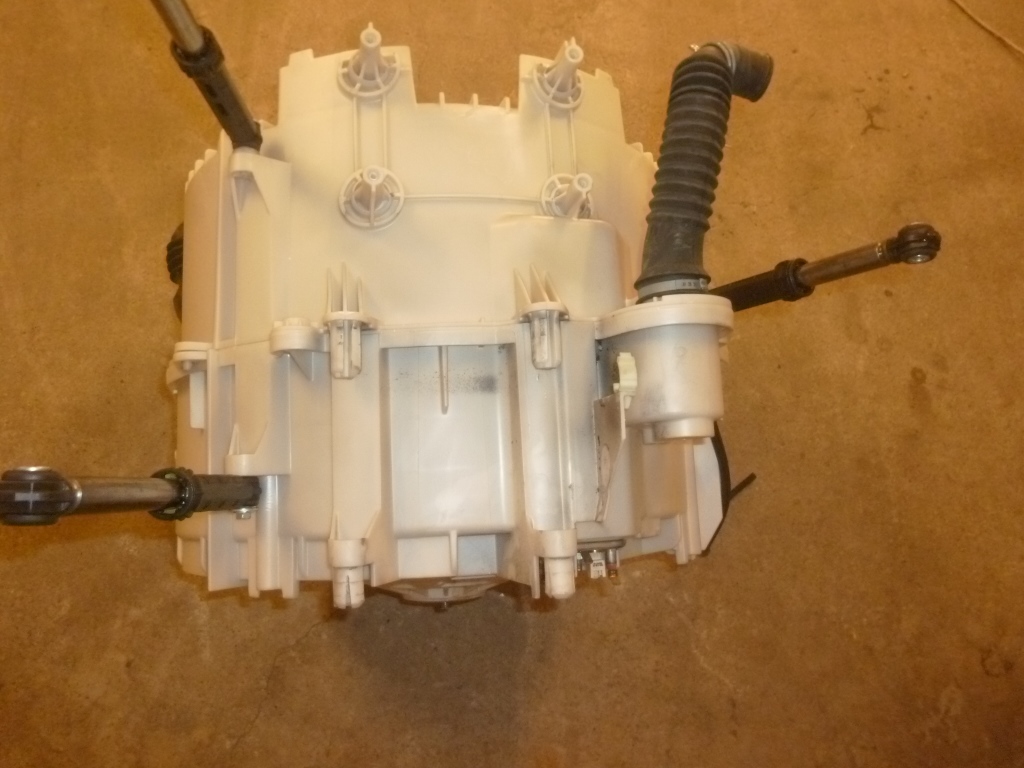

 Eraldasin edukalt trumli pesumasinast  (Bosch Avantixx7  Varioprefect)   Nagu arvata võis on paak kokku pressitud . Ilmselt peale väikest pusimist suudaks paagi pooleks saagida , kui kardan ,et hiljem paagi veekindla ühendamisega jään tõsiselt hätta.
#11
Kuskil paagi peal on kirjas selle materjal.
PP, PUR, PE jne.
Teaks mis materjal on oleks lihtsam mõelda kuis kokku saab.

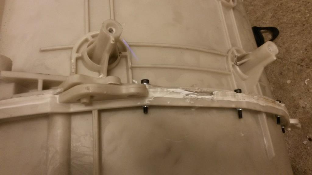

Selle Bosch pesumasina paak ei ole tehasepoolt tehtud lahtikäivaks !
Välimise laagri saaks idee poolest vahetada ilma paaki lahti võtmast aga sisemist laagrit ja simmerlingi ei saa vahetatud ja kaeluskummi ei pea eemaldama.
Selle paagi lahtivõtmisel mina küll garantiid ei julge anda kas õnnestub või läheb paak katki.
Kui hakkata lahti võtma siis peaks seda tegema ülevalt poolt ja eks ta paras kangutamine on aga kuna see plastik on suht rabe võib mõra joosta kuhu iganes ja kokku sulatada joote kolviga või millega iganes ei ole võimalik.
Pärast tuleks kokku panna sanitaarse silikoniga mis talub vähemalt -5 kuni +120 kraadi ning lisaks kindlasti poldid.

 Teema jätkuks  nii palju,et eile õhtul asus remonditud pesumasin täitma jälle oma tööülesandeid . Ksf  Quntsi osavate käte abil võeti paak pooleks ,demonteeriti vana katkine laager ,paigaldati kaks uut laagrit ja tihend ,puhastati soojendusspiraal katlakivist ning ühendati paagi pooled omavahel
