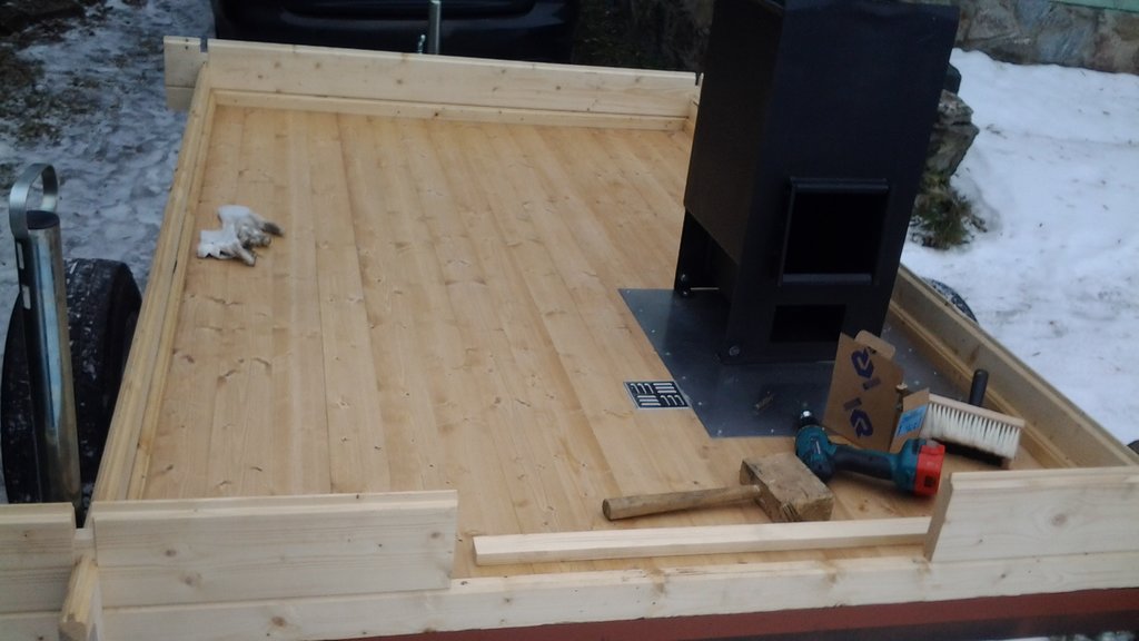

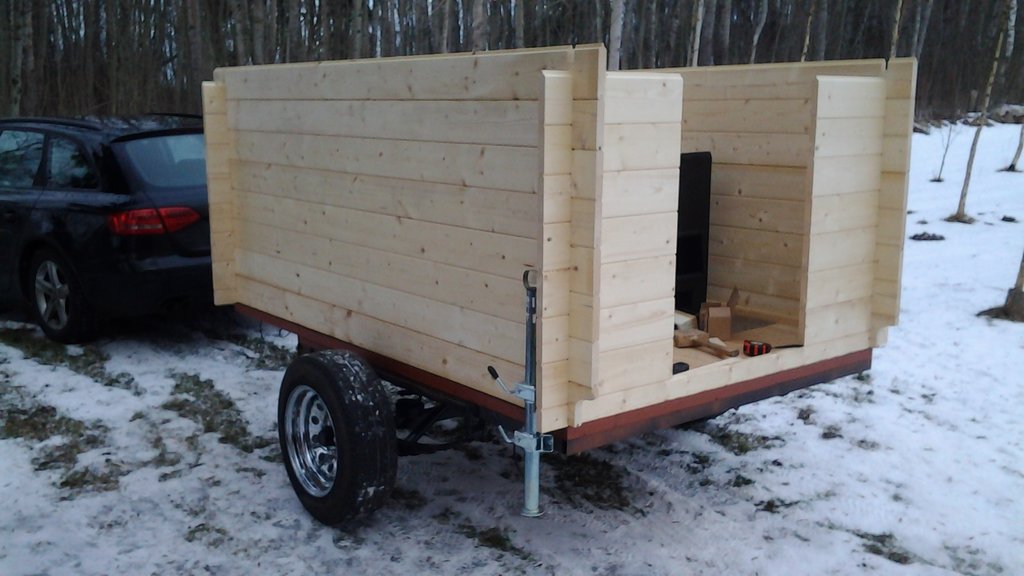

Kruvid on väga paha mõte. Kui ei suuda ilma jätta, siis pane naelad. Kui kardad rekka tuult, siis väike tormisem ilm teeb rohkem kahju.
Natuke selgituseks ka. Sauna seinad saavad ikka natuke niiskust ja paisuvad, siis jälle kuivavad. Edasi on kaks võimalust: a) tõmbab kruvid pooleks (ise kogetud) b) paned tigedamad kruvi - lõhub seinamaterjali ära.
Aga muidu ainult edu ehitamisel ja kaifi saunatamisel.
Postitused: 244
Teemad: 19
Liitus: Sep 2003
Täpselt, täpselt. Õige koha peal lõuad valla päästsid. Kaua kaalusin - naelad, kruvid või üldse rihm/tross kuidagi ümber tõmmata. Võib olla saigi vale valik? Leevenduseks jälgin, et keermestatud osa ei ulatuks tapi sisse. Nii peaks vajudes ning kokku kuivades sileda osa peal liuguma.
Postitused: 244
Teemad: 19
Liitus: Sep 2003
Hakkan seda keermelati varianti järjest tõsisemalt kaaluma. Nädal või paar nagunii juurde ei pääse, et siis aega juurelda. Esimese probleemina näen selle variandi juures seina paksust, õigemini õhukesust - 28mm. Kui 8mm auk puurida jääb kummagile poole vaevat 1cm seina. Ja katsu sa nii täpselt puurida, et teiselt poolt ka keskele satuks.
Kas panna 8mm keermelatt või jätkuks ka 6mm?
Lati pikkust tuleb oma 2m jagu. Kas nii pikk latt mitte ise juba välja ei veni ja murdu?
Või peaks trossi eelistama?
Või tooks ikka trossi seina pealt. Ülemise laua külge klamber ja alla raami külge. Tross tõmmitsaga vahele?
Kui keegi omab kogemusi antud materjalidega või arvab midagi, siis kommentarid on teretulnud.

No aga mis imet sinna veel oleks võimalik panna? Mis oleks kerge, õhuke ja näeks ka normaljok välja?
Minu töö on juhtida suurt/koledat metsarekkat, nii et olen näinud kuidas murduvad mingid tahvlid mis seotud vastu tuleva auto katusele, kuidas lendab minema haagiselt suur kapp, pilbasteks. Sealt ka minu eelpool postitatud kartused.
Arvestama peab ka seda, et kärusaun pole igapäevane tänavaristleja ja kui palju igasuguste asjade vastu kindlaks teda mõistlik on teha. Aga kui on ideid siis nii paremad kui sitemad on oodatud.
