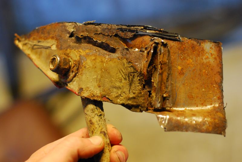

Lõikasin välja tugihoova pesa. See oli kenasti pehme. Kuigi metall oli kohati täitsa roostetamata, siis ta ei olnud enam korralikult fikseeritud, sai mõnusalt logistada varda otsa ja mitte ei tundunud mulle enam tugev. Alusplaat, mille külge oli kinnitus keevitatud, oli muidugi täiesti läbi kah.
Koht ise on paari täiesti arvestatava kõverusega. Kindel siht on ikka seda 2,2 mm paksust plekki sinna keevitada. Seda eriti enam nii lihtsalt näpu vahel ei painuta. vaja läheb kruustange ja haamreid. Aga taon, mis ma taon, saan täiesti asja. Kuigi ühes tükis seda välja ei tao, tuleb ikka mitmest kokku lõpuks keevitada.
Selline on tugihoova pesa - metall liitest lahti loksunud. Sai tugevdatud keevitusega ja mõni riba 2,2 mm plekki ka peale keevitatud tugevduseks.
