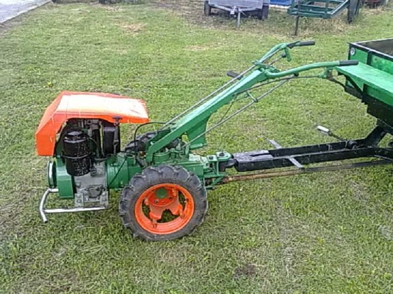

Nii et veelkord jõuame loogilise järelduseni, et vedavast kärust oleks palju abi. Ja veelkord küsimus, kuidas seda optimaalselt teostada?
Panen mõned pildid, mis leidsin netiavarustest. Pole küll täpselt Kutaisi, aga lahendus on lihtne ja eks motoplokk (netiotsingutes: motokultivaator) GOLDINI on enamvähem sama asi.
Tähtis on teha täpsed arvutused, kardaanirist ja paindekoht peavad olema samas punktis, ja piltidelt paistab et rattad on ühesugused ümbermõõdult. Käru silla tiffer tuleb leida õige Big Grin . Lülitus käib jõuvõtu kaudu.

(24-02-2015, 11:19 AM)oltsberg Kirjutas:  ... Nii et veelkord jõuame loogilise järelduseni, et vedavast kärust oleks palju abi. Ja veelkord küsimus, kuidas seda optimaalselt teostada?
Ma keskmise mehaanikavõhikuna küsin, kas hüdrauliline ülekanne on mõeldav?
(24-02-2015, 20:28 PM)olevtoom Kirjutas:
Jah, on. Mina endale teeks just hüdrostaadina: hrpump jsv otsa; aksiaalkolbmootor reduktori vedavale võllile, lülitus pumba ja mootori vahelist rõhuta tagasivoolu sulgedes. Lihtne ja põhiveost sõltumatu.
Tõsi, abi on siiski vaid kõval pinnal, sest väike on ratas ja nõrguke mootor.
Vedava käru suhtes tekkis omal selline mõte, et vaja oleks teist motoploki käigukasti veel. Käigukastile käru peale, ühendad kardaaniga esimese ploki jõuvõtu külge ning tagumisele kastile see käik sisse millega soovid sõita 4  veoga ning tuld. Kui oleks plokk veel jõuvõtuga mis pöörleb vastavalt rataste kiirusele, siis oleks eriti hea, jääks käikudega mässamine ära  ja saaks kasutada pidevat 4vedu.
Kas lugupeetud ksf! v6sa soovib ehk veidi täpsustada?
Mingit pilti/linki pakutud hüdromootorist (arvestades koosluse liikumiskiirust ja "keskmist" veosilla ülekandearvu peaks hüdromootor tegema 250...300rpm). Milline võiks olla pump?
Ja kuidas see tagasivoolu piiramine peaks käima? Miks mitte pealevoolu? Kas asi on reverseeritav? Kas on võimalik asi jätta nö "ujuvasendisse", st enamus ajast pole ju käruvedu vaja, las rattad pöörlevad (koos hüdromootoriga) niisama vabalt (niivõrd-kuivõrd) ringi.
