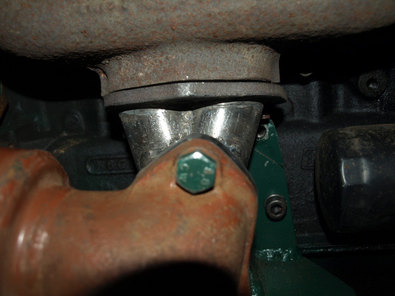

Selline põlv sumpsi ja väjalaske kollektori vahele röövis mult täna terve päeva:
Ehk mõni viitsib midagi arvata selle kohta, et kas nii käänuline väljalasketorustik kuidagi millelegi halvasti ei mõju ja kas sellist sumpsi peaks ka kuidagi toestama või on niigi piisavalt tugev? Loomulikult tuleb  veel sumpsi otsa pikendus, mis tõenäoliselt läbi mootorikatte läheb. Milleks need klapid seal korstnate otsas on, kas ainult selleks, et vihma sisse ei sajaks või on veel mingi põhjus?
Unustasin veel küsimata, et ehk keegi teab, et mis värviga (ilmselgelt kuumakindlaga) need sumpsid üle on tõmmatud, ja kuskohast sellist värvi saaks?
(03-03-2015, 20:54 PM)maitus Kirjutas:  Unustasin veel küsimata, et ehk keegi teab, et mis värviga (ilmselgelt kuumakindlaga) need sumpsid üle on tõmmatud, ja kuskohast sellist värvi saaks?
No sumpsi värvimise asi on pigem nooremate meeste teema... vanakooli mehed lasevad raual ikka rõõmuga roostetada.  Las mädaneb.... Big Grin
(03-03-2015, 21:03 PM)TALUPOEG TALUJA Kirjutas:  No sumpsi värvimise asi on pigem nooremate meeste teema... vanakooli mehed lasevad raual ikka rõõmuga roostetada.  Las mädaneb.... Big Grin
Ahsoo, no siis ma ju noor mees veel Big Grin ! Kui nüüd sinna sumpsi vehele veel ühe tihendi ka saaks, siis võiks nagu poltidele mutrid ka otsa panna ja lõplikult kinni keerata Cool ... Toungue !?
