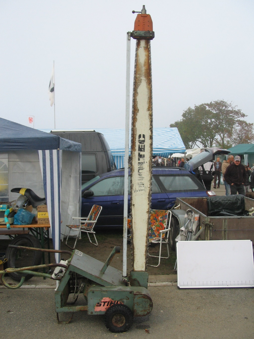

Pole küll Družba aga üks fotomeenutus tänavuselt Mannheimi laadalt.
#83
See seal oli vist Urali ja Taiga ristsugutis langetuskiiluga.

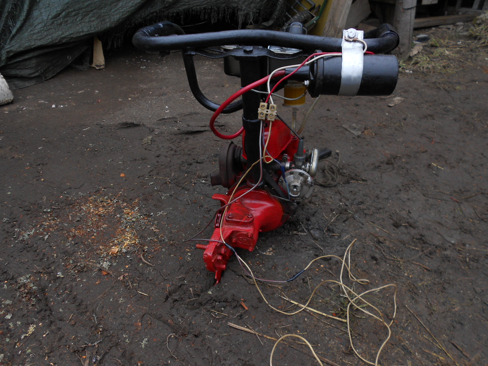

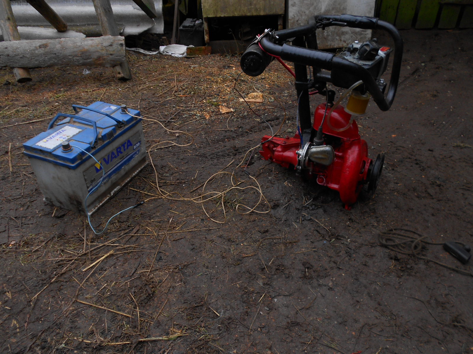

Jäi ette selline rariteet: Družba paadimootori "Kama" jalg.
[Pilt: 1]
[Pilt: 1]
[Pilt: 1]
[Pilt: 1]
#85
(17-11-2014, 17:16 PM)Aspelund Kirjutas:  Jäi ette selline rariteet: Družba paadimootori "Kama" jalg.
[Pilt: 1]
[Pilt: 1]
[Pilt: 1]
[Pilt: 1]
 No ma täna juba katsusin seda...aga omale ei saanud... Big Grin

Mootori jalg on küll vägev! Väärt leid.

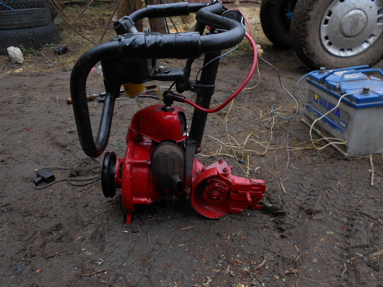

Juhuslikult leidsin kaks videot youtuubist kus sõiduauto süütepool druzbale peale pandud.
#91
Olen mitmeid erinevaid poole installinud,aga kõik 6voldised(mosse,Jawa,Iz)aga kõige parema tulemuse on andnud vene tehnikal olev variaatoriga pool mis ka pildil on.

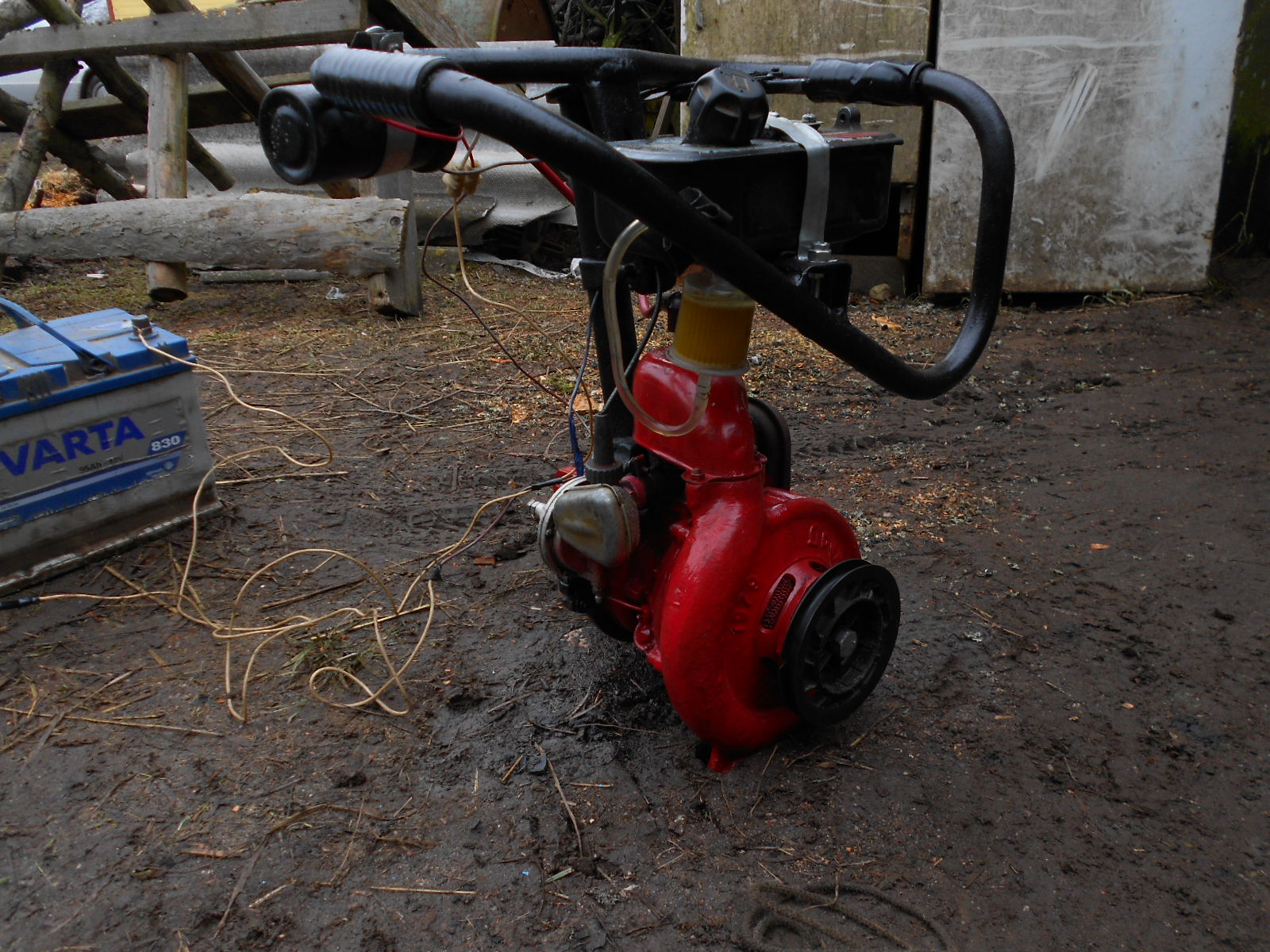

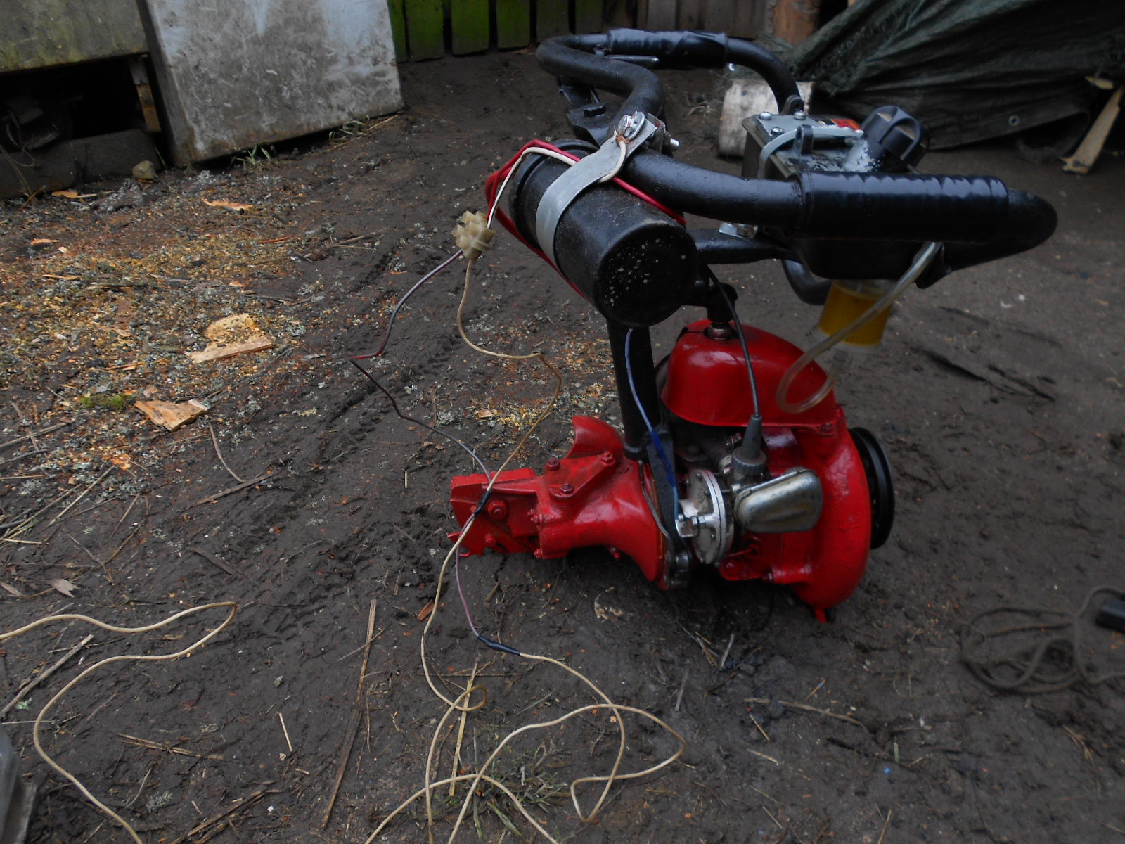

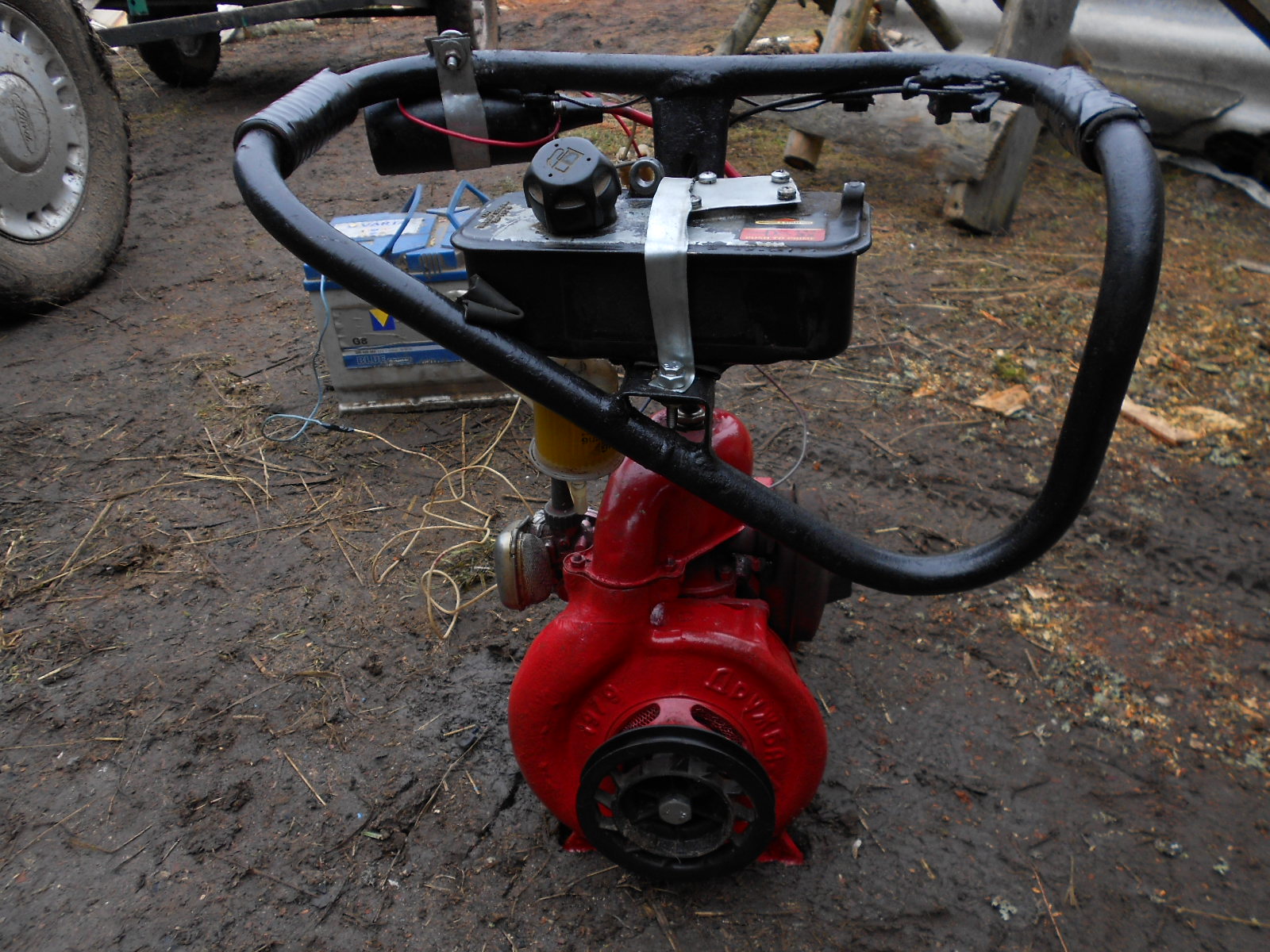

#99
Sain siis ka Druzbale hääled sisse. Süütelahendus samamoodi lahendatud nagu  eelpool lisatud videotes. Kuna original bensiinipaaki polnud võtta kusagilt, siis asendasin vana muruniiduki omaga. Kütusefiltri aretasin lisaks ka vahele . Ainult tuleb kraan vahele panna, muidu uputab karburaatori ära.
