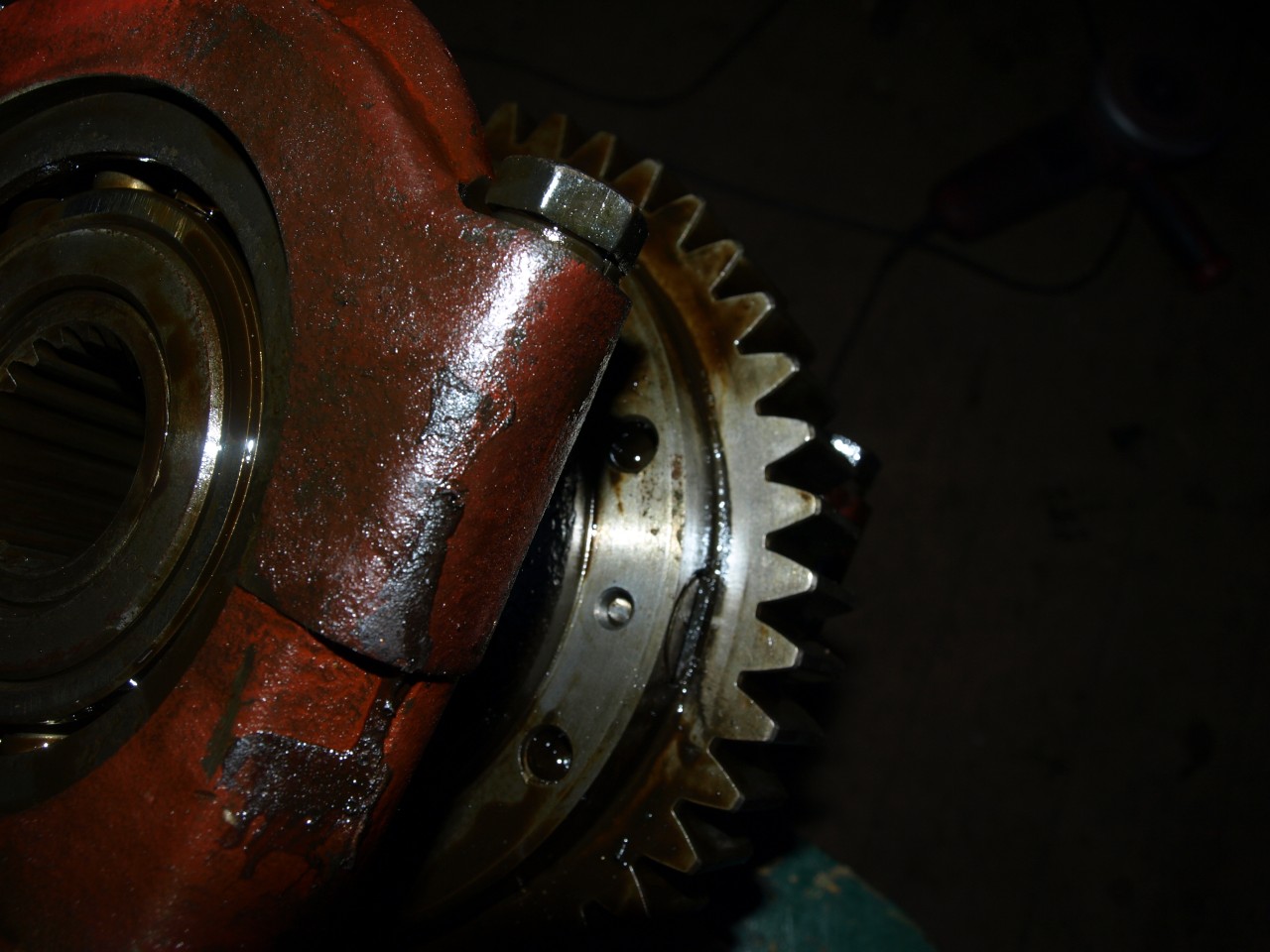

Hüdropumba vahetükk - selle kinnised laagrid tee enne paigaldust tasakesi ühe külje pealt lahti ja lisa kergelt määret juurde. Korduvad elujuhtumid tõestavad, et see on vajalik.
Nüüd, kui see tagaplaat on paikas, on paras aeg hakata vaatama, kuidas diffriluku hoovastikuga lood on. Pean sulle ütlema, et ära sa seda plaati veel päris kinni tõmba, sest vahest on tarvis see veel korraks maha võtta, et difriluku juhtimisvidinad paika saada. Ei või iial teada . Rattapoolsete kammitsamutrite alla lähevad veel tagaporikate kinnitusplaadid vms?
Tänan komlimendi eest töö aadressil... tank on see tõepoolest , vähemalt soomuse mõttes
. See laagrite ühepoolseks tegemine tundub hea mõte olevat. Selline mõte on mul omalgi läbi pea käinud- huvitav kui palju sinna kahe laagri vahele seda määret panna, kas niipalju kui mahub?
Plaat on veel igaks juhuks lahti jah, ma ei usu, et difrilukku vaja muuta on, aga igasugu asju võib veel selguda. Difriluku konstruktsooni selgituseks veel niipalju, et seal on selline "L" -tähe kujuline hoob. Selle nurgas on auk, mis käib altpoolt ühe võlli otsa, mis on selle tankiplaadi sees. Siis seib ja tift järgi. Ega seal palju jõudu vaja ei ole, difrilukk on kindlasti kergem liigutada kui käigukasti kahvleid, tegelikult ei olegi seal mingit jõudu vaja, sest seal ei ole stoppereid, on vaja lihtsalt liigutada
. Mul tuleb kangisüsteemiga küll asi raskem, sest enne difriluku sisselülitamist oma hammastesse libisevad hambad vastamisi kuni leiavad teneteise vahel vahed.Selleks on mul sinna pandud vedru, mis kangi tõmbamisel vinnastub ja viskab difriluku siis laksuga sisse kui hambad kohakuti vahedega satuvad. Peale selle vedru on veel igaks juhuks ka teine vedru, mis difriluku hoova tagasi tõmbab, muidu võib hakata seal sees nalja saama kui pooles vinnas kiiruse pealt kokku lähevad
Kammitsa poldid poritiibadelel ei sobi, on liiga vale koha peal ja lihtsam on teha poritiibade külge kronsteinid ja need siis küljepealt raami külge kruvida. Aga midagi arvatavasi sinna kammitsate alla läheb küll. Võib-olla mingi raam jagajale. Kuna Marta hakkab palju tööd tagurpidi tegema, siis oleks hea kasutada kange nii, et need oleksid külje peal. Kuhu ja kuidas täpselt, see alles selgub.
