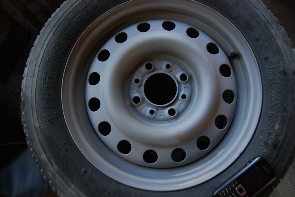

Said ära liivapritsitud veljed. Kui õõtsasid sai liivapritsitud pisikese süsteemiga ja see võttis õudselt aega, siis seekord sai üles seatud korralik tööstuslik liivaprits. Sellega oli asi natukene jumekam. Kõvem poiss suudab ühe velje poole selle süsteemiga ära lasta minuti-paariga. Natukene harjutamist ja julgelt poole tunniga olid need veljed kõik tehtud. Nii on lausa lust, anna ainult kätte, mida lasta.

Praeguse seisuga on vaja hankida värvi velgede jaoks. Äkki sobib veoautovärv? Velgi tahan valgeid. Pean vaatama, kas Haapsalus kuskilt seda saab.

Ostsin ära velgede jaoks värvi ja kereparanduste jaoks värvi. Parila autost sain lahtiselt nii värve, kinniteid, lahusteid kui ka lakki. Poest ostes oleks see summa vähemalt 2x niipaljuks kujunenud. Üldiselt jäin hindadega väga rahule, epokrunti ja värvi küll jään sealt edaspidigi ostma. Pildikvaliteet on küll väga halb, telefon tuli tehasest nii sita kaameraga aga viga üles ei leita. Peegelkaamera ununes aga töökotta.

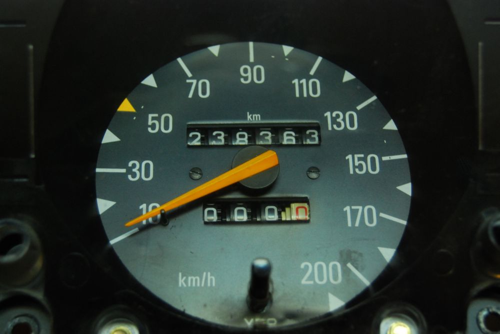

Vahetatud sai ära spidokas. Peamine põhjus oli selles, et soomlase oma näitas aiateibaid ja kuigi tross oli ühendatud, siis ei reageerinud millelegi. Teine põhjus oli see, et teine spidokas oli lihtsalt nii võimsa stilistikaga. Kuigi mulle meeldib ka see, et näitab täpselt 90 arvuna, mitte 80-100 vahemikku, mida teine spidokas. Ruotslased on ikka hästi teinud - kõige vajalikum 90 km/h on täpselt kella keskel.
