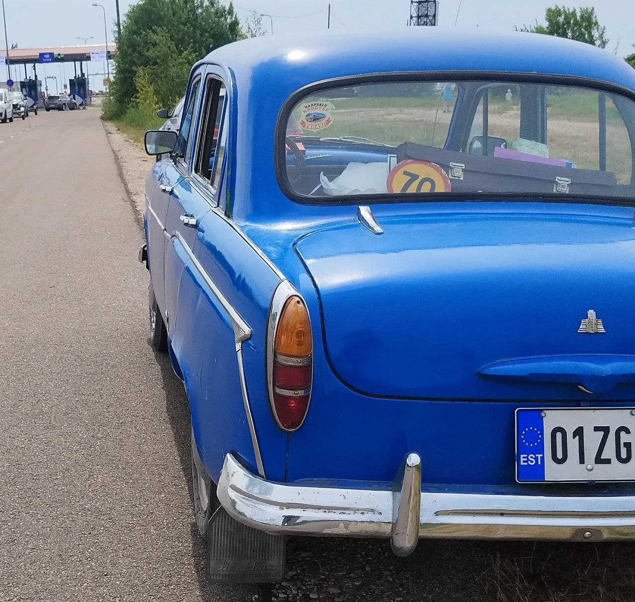

Lisan ka pildi tõestuseks, et vanaraud pole vedelaks tehtud Smile
m 402
saab 96
