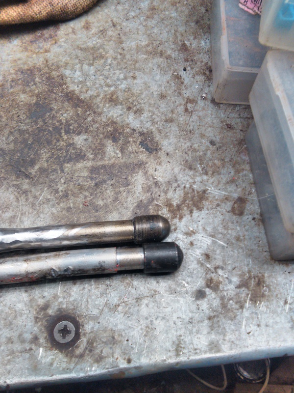

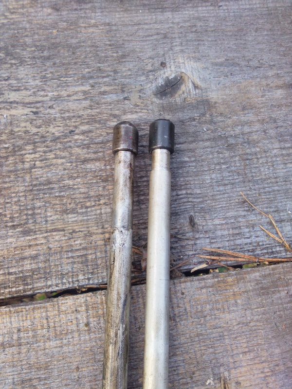

No nii! Hommikune pea on alati värskem kui õhtune!
Nimelt tõikuri vardad erinevad. (originaalidest - isegi originaalid ei sobi uute peadega)
Uutel peadel tõikuri varda avad freesitud nihkega. Vardad jämedamad kui vaja oleks. Seega poob käimisel varda kinni.
Kui saan pildid vajaliku suurusesse siis laadin üles ka näidis materjali.
Tänan kõiki kaasamõtlejaid.
