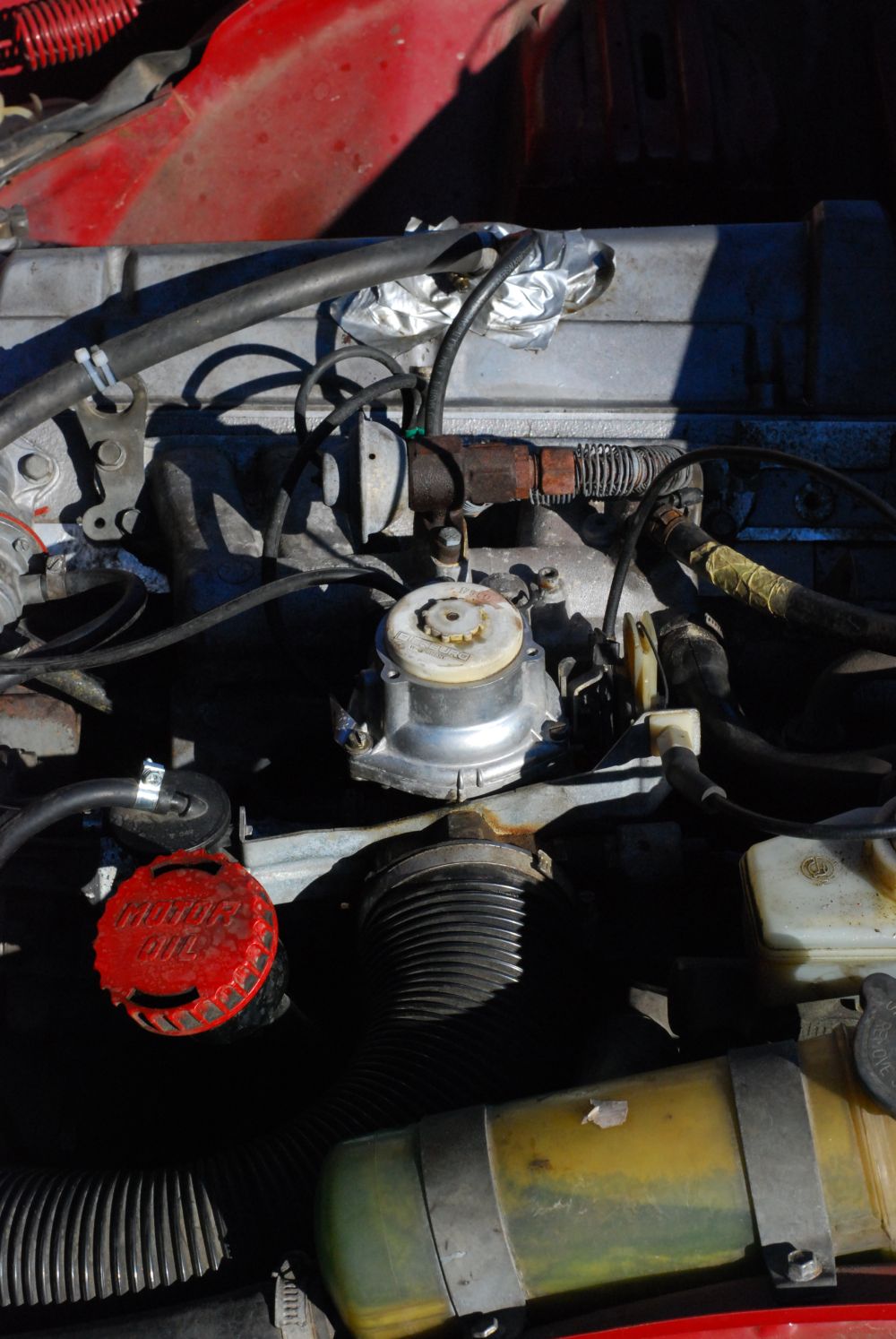

Segusiibril puudub mehhaaniline ühendus gaasipedaaliga. Kui vajutada pedaali, siis lastakse vaakumil membraani kaudu siibrit kergitada. Sel karbal puudub kiirenduspump. Kui nüüd ilma õlita karbal gaasi vajutada, siis lendab segusiiber laks lakke. Segu kohe liiga lahja ja mootor puterdab. Iga puterdamisega lendab siiber üles alla.
Kui õli leevendab liikumist (amort), siis siiber kerkib sujuvalt ja tühja kohta mootori töös ei teki. Pole vist ka välistatud külma mootoriga õli viskkoosuse ärakasutamine. Siis vajab mootor rikkamat segu ja siiber kerkib aeglasemini.
Ennem, kui selle karbaga mootori korralikult käima saab, on tükk pusimist. Võta karba lahti ja uuri iga augu otstarvet. Nii saad lõpuks ka aru, kuipalju ja mida kruttida.
Tühikäigu kättesaamiseks tuleb ennem pöördklapp tihedaks lihvida. Kontrollimiseks kasutasin paberitükki. Eemaldasin pöördsiibri ja lasin paberitükil vaakumiga avad sulgeda. Nii sain tühikäigu õigesti reguleeritud. Kui siibri paigaldamisel segu ei muutunud, oli asi õige. Kui muutus, siis tuli veel lihvida.

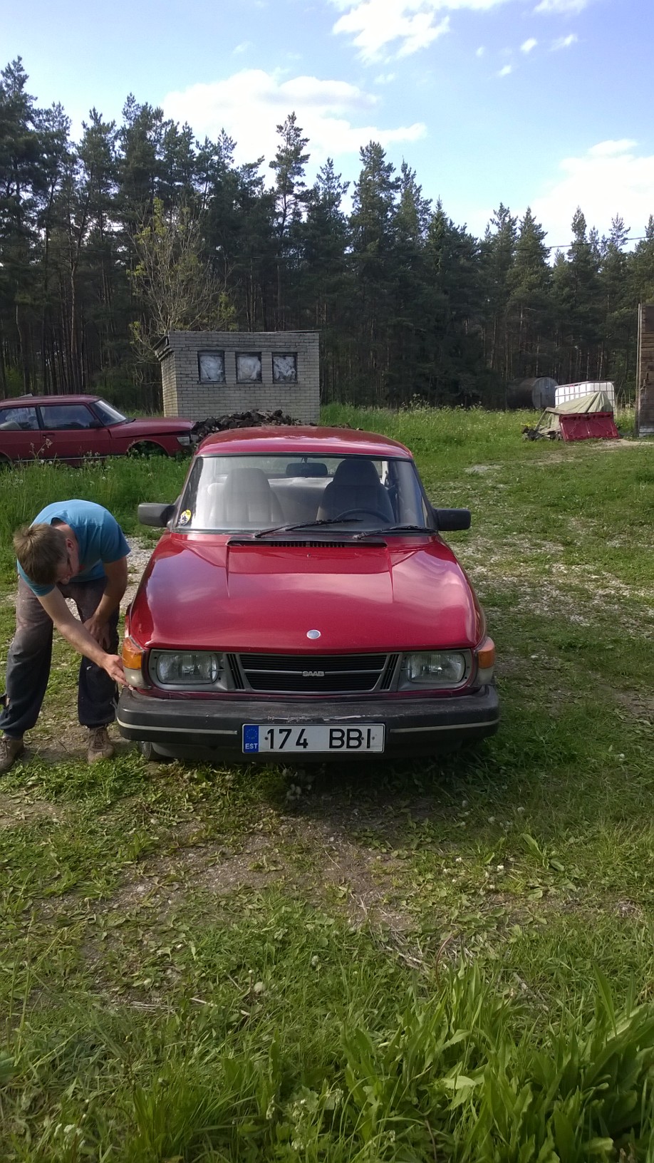

Pilt ka tänasest päevast, Kiltsi lennuväli, Rõngassaba ja omanik.

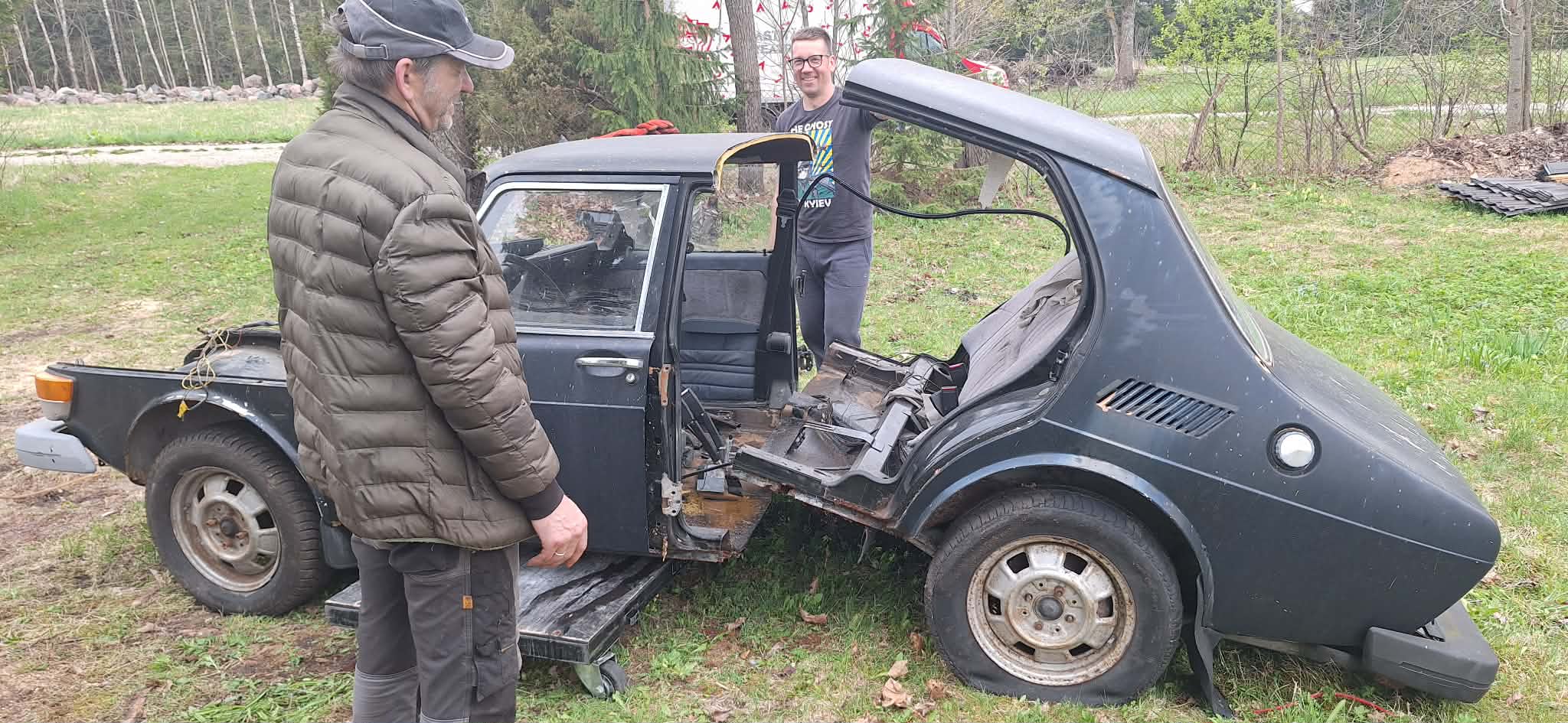

Aga esile kerkis sellega seoses järgnev probleem – toodud doonorauto oli õue peal. Ja juhtumisi veel vägeva Eesti ajalooga, paberimajandus tõendab, et Eestis arvel 01.01.1985 vormistatud ning ajalooliste Läänemaa numbrimärkidega. Küll ma mõtlesin ja vaagisin kuid taastamiseks liiga raibe – ise üle värvitud ja kogu põhjaalune läbivas roostes. Lihtsalt liiga suur taastamistöö enda jaoks otseselt emotsionaalselt mittesiduva sõiduki kohta. Paiskasin ta siis nö. varuosaturgu ehk pakkusin sõidukilt juppe ennem, kui ta vanarauda ära liigutan. Ja siis tuli sooviavaldus postkasti.
Nimelt Ugala teater otsis oma uue septembrisse esilinastuva lavatoese jaoks Saabi. Mitte üks muu mark ei sobivat. Ja minu varuosapill olevat sobiv kandidaat. Veeretasime mõtteid ja pakkusin teatrile, et annetan selle auto neile kui peale tüki maha tulekut teatrilavalt saan minna ja mõned jupid sealt ära kruvida. 1970te masinate teatud juppe siiski pole enam lademetes ja enda hobiauto tarvis juba läheb neid vaja. Nii siis teostustki aprilli lõpus prohvetlik ennustus – kuidas Ugala mehed „peaaegu“ Jurjevis käisid stiilis väljasõit, mille käigus minu endise doonorauto pooleks saagisime ja teatribussi lükkasime.
Mina jäin ootama kutset esietendusele. Nemad jäid masinat ehitama. Ja vahepealsel ajal sai enda Saabile üle kahe aasta jälle ülevaatus tehtud, paaril vanatehnikaüritusel osaletud kuniks Haapsalu nostalgiapäevadel (nüüdse uuendusliku nimevormina Vintage Weekendil) kadus Saabil täiesti ära sidur. Keset rongkäiku. Aga Saabietenduse esiettekanne toimus nädal hiljem, seega sai paar õhtut oldud 2ni öösel garaažis, et kindlasti just Saabiga sõita Viljandisse poolekslõigatud Saabi vaatama.
