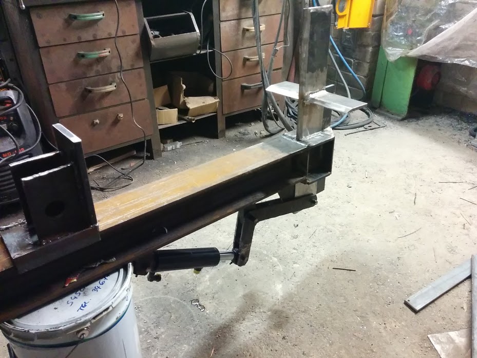

Eriti uhke olen hüdrauliliselt üles-alla liigutatava tera üle. Smile Sain ta valmis alles mõned kuud tagasi, ehk õnnestub läbiajal ka videot teha. Töötab igatahes väga hästi.

(02-03-2016, 00:12 AM)olli Kirjutas:  Eriti uhke olen hüdrauliliselt üles-alla liigutatava tera üle. Smile Sain ta valmis alles mõned kuud tagasi, ehk õnnestub läbiajal ka videot teha. Töötab igatahes väga hästi.
Vaat nüüd tekkis küll ole x kus,teen kah omal just samasuguse,tundub,et mul soetatud enmv.sarnane silinder.Ära tüüdanud,see poe toodang,väike ja ikka vähe mannetu,selliste isaste kõrval.Ja seda videot tahaks ka ikka näha,see annaks kindlasti veel vunki juurde. Wink
