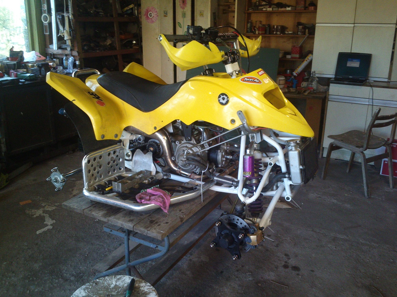

Nagu ikka, andsid möned asjad ka pisut järgi esimesel vöistlusel. Seekord olid köik alumiiniumist ... kahtlustasin seda sellega, et alumine mootorikinnitus tegi raami oluliselt jäigemaks mis töi juurde ka meeletu vibra raamile.

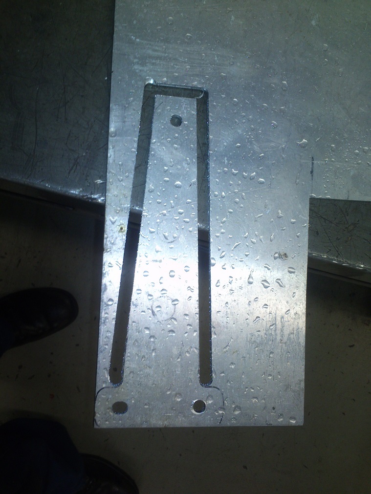

Egas kedagit, vötsin kodunt nöuka-ajast järele jäänud 5mm paksuse dur-alumiiniumplaadi ja joonistasin sellele terveksjäänud kronsa järgi uue valmis:
Loomulikult saaks selle tikksaega kiirelt ja lihtsalt välja löigata, kuid miks teha asju lihtsamalt kui on ka keerulisemaid vöimalusi Smile Mängisin natukse freesimispingiga ka:
Alumiiniumil on üks väga hea omadus. Kuumutades ta teatud temperatuurini, siis jääb ta tükiks ajaks pehmeks ka peale mahajahtumist. Oleneb alumiiniumi margist, vöib ta pehme olla tundidest kuni nädalani, tömmates end siis vaikselt tagasi kövaks painutatud vormi.
Täpselt ei teagi, mis see öige temperatuur on (töötlustemp kirjas et 300...400 C), kuid käepäraste vahenditega saab seda teha alljärgnevalt. Pannes gaasipitsil pölema vaid Atsetüleeni ja tahmad sellega detaili ära, siis soojendad ühtlaselt kuni tahm ära pöleb ja käes see öige temperatuur ongi ( üks väga huvitav video alumiiniumist )
Kui gaasipitsil kasutatakse Propaani (nagu mul naabril oli, kui tema juures Al-i soojendamas käisin) siis tuleb leida kuskilt männipuu tükike ning soojendada detaili ühtlaselt aeg-ajalt puuliistakaga peale tömmates. Kui liistakas jätab maha pruuni jälje, on temperatuur saavutatud.
Kuna mul oli tegu 5 mm paksu plaadiga, proovisin seda soojendada ühtlaselt ja läbinisti:
Painutamine läks suht hästi kuni viimase väikseima paindeni ... siis tegi pröksu. Nördimusest ei viitsind ma uut hakata tegema ja keevitasin murdunud osa kinni.
Uurides vea pöhjust, leidsin, et dur-alumiinum on neist painutamisele köige kapriisem ja soovinuks rohkem ka kuumust:

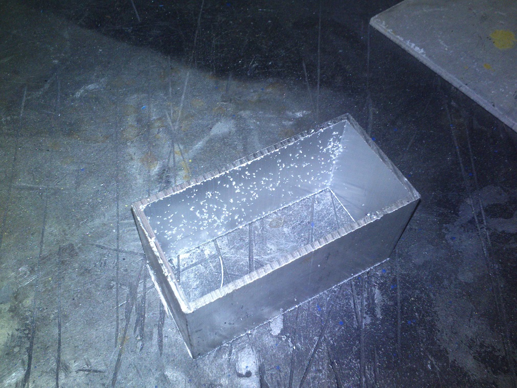

Öhupuhasti karbile löikasin al nurkprofiilist tüki ja keevitan selle külge. Täpsemalt otsa töötlen quadile proovides:

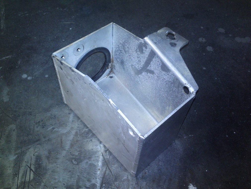

Pidurisilindri kaitsele löikasin nelikantprofiilist välja nurga, eemaldasin vana kinnituse ja keevitan uue asemele küljepealt:
Kui köik keevituseks valmis siis hakkasin üks-haaval pihta.
Alumiiniumi keevitamisel tuleb pidada meeles kolme asja:
1) puhastada
2) puhastada
3) puhastada
Oksiidi kiht peab keevitatavatelt pindadelt eemaldatud olema. Kasutan selleks roostevabast traatharja, siis puhastan veel piiritusega. Peale puhastust on ca 30 min aega keevitada, siis hakkab oksiidi kiht tagasi tulema. Samuti tuleb puhastada ka jootetraat.
Seekord siis tuli vist keevitust rohkem juba kui sulatamist Smile

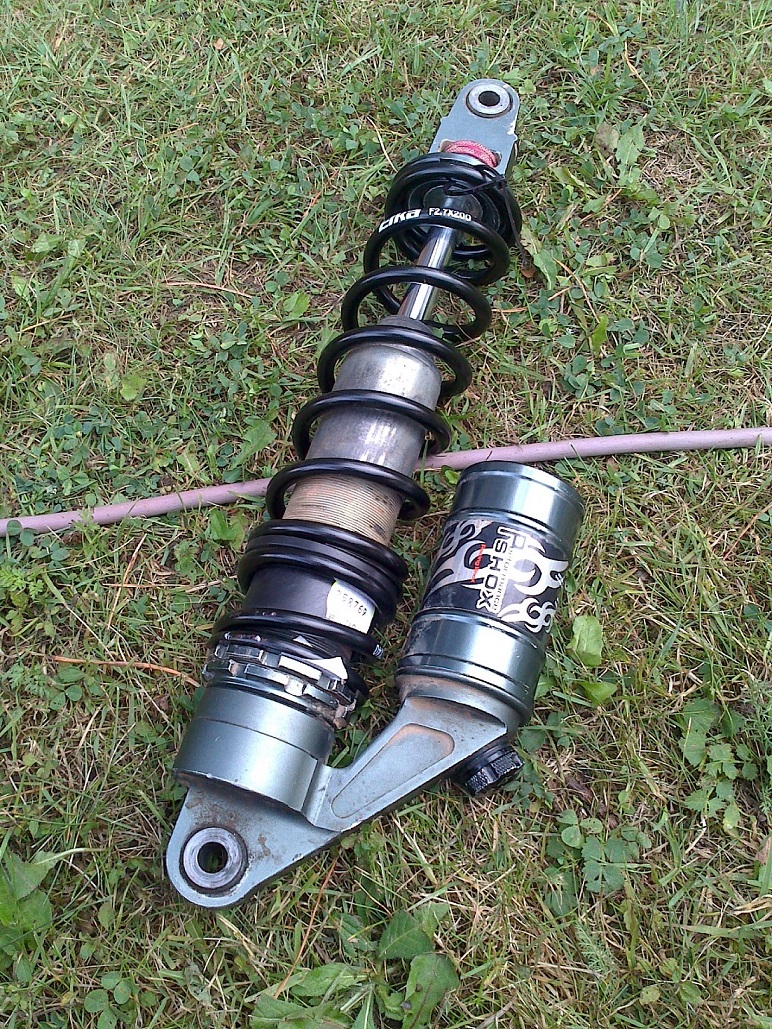

Seega originaalamortide overhaul ja ümberehitus:
Sai quadi peal ära möödetud, palju on vaja allapoole lasta, kuna söit enamus asfaldil (offroadi vähe ja möni hüpe pisike).
Alustasin kinnituspukside vahetusega. Need aga ei ole laagrid, vaid kummipuksid. Treitud presspuksid sobisid ka nendele.

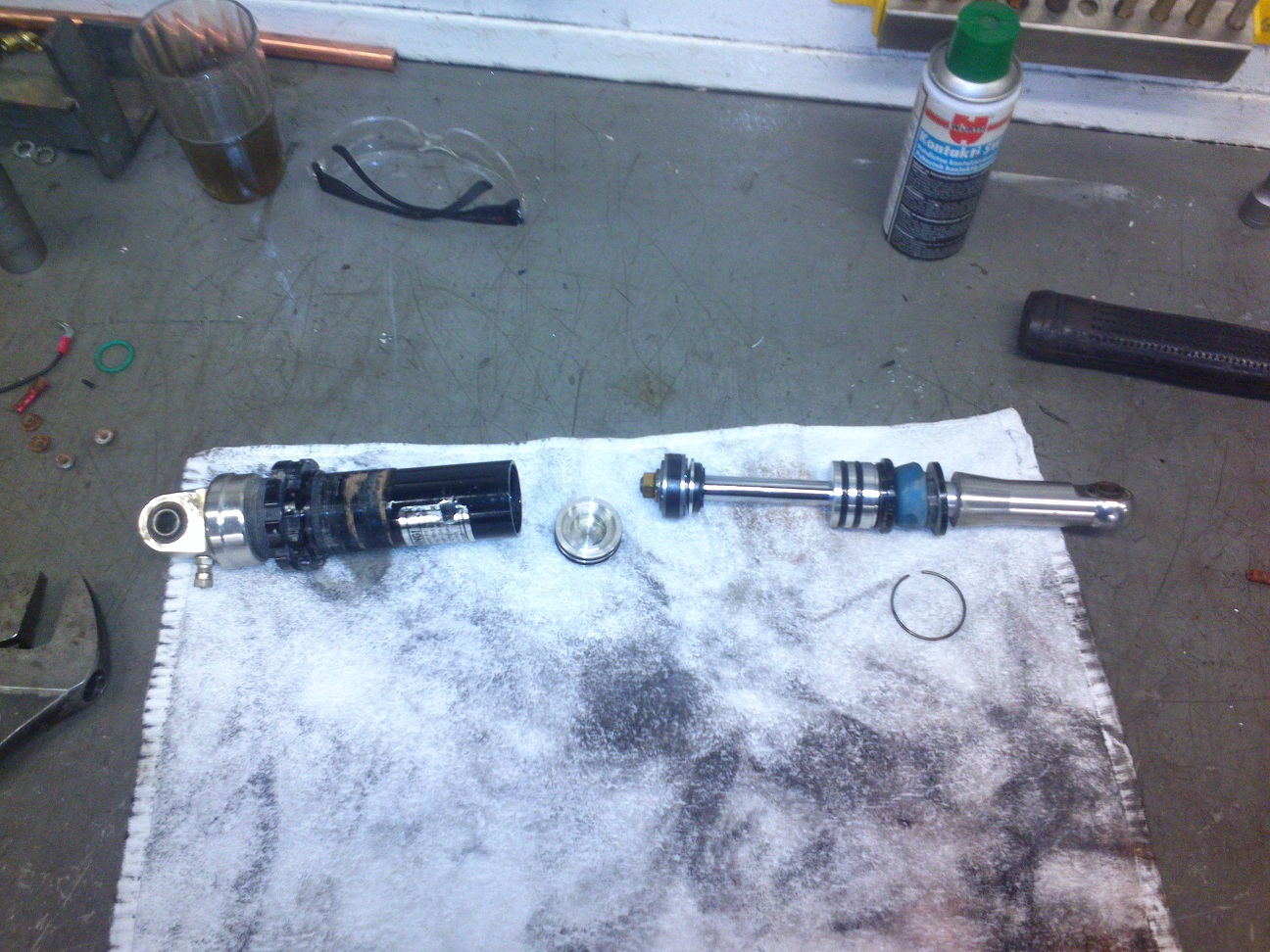

Siis vötsin amordi laiali, et üle mööta köik simmerid ja o-ringid, kuna manuali ega varuosadenimekirja mul nende amortide jaoks pole. Isegi tootja nime pole amortidel peal, Apex'i originaal millele overhaul kit-e ei müüda.

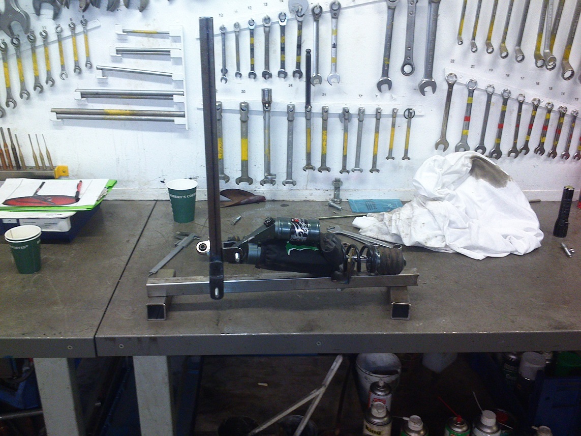

Senikaua, kui uusi simmereid ja o-ringe ootan, mille tarneaeg öeldi olema Detsembri löpuks, otsustasin ehitada amordi vedru kokkusuruja, et kodu lihtsam vedrudega tegeleda oleks. Väga tihti neid maha vötta/peale panna küll vaja pole, kuid kätejöul on see ikkagit keeruline ka see üliharv kordi. Nüüd aga, kui amordi poole lühemaks teen, ja ikkagit plaanin kasutada originaalvedru, saab vedru kokkusurumine ilma abivahendita olema vöimatu ülesanne.
Seega kokkusuruja ehitus:
Netist natukse sobrades, leidsin sellise, mis mulle meeldis ja sobiks (ostel üle 100€):
Sai aga jälle metallihunnikus sobratud ja vajalikud jubinad välja otsitud.
Nokitsemist on, kuid asi edeneb ja on hetkel juba testimiskauguses:
Natukse detaile veel ja vöib lisada asjale "kaubandusliku väljanägemise".
Siis saab edasi tegelda amortidele vahetükkide treimisega.

Väga põnev! Mispärast tööriistad kollasega märgistatud on? Rolleyes
