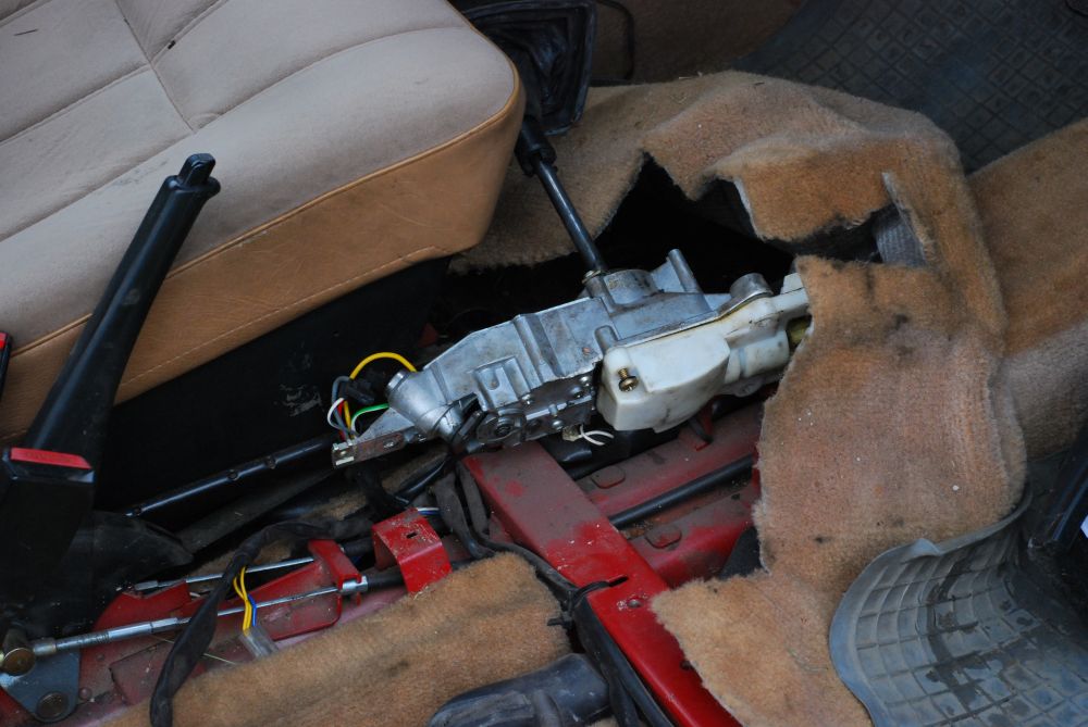

Oma Saabiga pühapäeval Viljandist hakates tagasi sõitma selgus, et parandatud sidur ei taha kohe üldse toimida ja sidur on absoluutne null. Auto käib aga ükski käik sisse ei lähe. Algas pikem seiklus, kus juhuslik möödakäija viis meid oma autoga ehituspoodi 13mm lehtvõtit ostma, sai paduvihmas sidurit õhutada ja kõiki nõkse proovitud, kuniks läbi mingi ime siduri lahutusvõime tagasi saime. Mingil huvitaval põhjusel ei taha vedelik hästi vabavooluga töösilindrist välja joosta. Siduripedaaliga pumbates lendab õhutusniplist musta sodist vedelikku välja – ometigi sai garaažis autole paigaldatud uhiuus siduri peasilinder, töösilinder ja nendevaheline toru sai tutika vasktoruga asendatud. Aga kuskilt tuleb musta sodi. Sidurivedelik ja pidurivedelik käivad läbi sama toitmisanuma, peab vist kõik maha võtma ja läbi pesema ning ka piduritest kõik vedeliku välja vahetama. Praegu on müstika, et miks sidur ära kadus kuid koju me saime elukaaslasega ja praegu sidur toimib.
