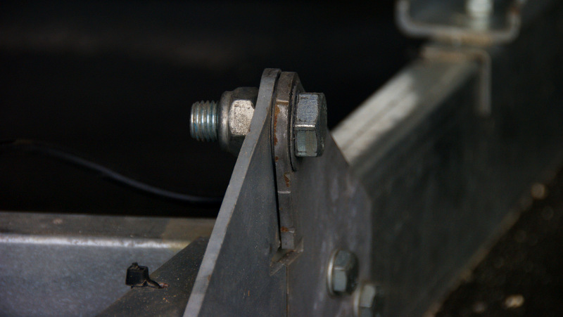

Esimese asjana puurisin välja tagapaneeli raami otste küljes hoidvad needid ja asendasin need M8 poltidega.
Tegelikult tuleks ka seal taga olevad kuuesed poldid järgmise mõõdu vastu välja vahetada, aga jäi siis ikkagi nii:

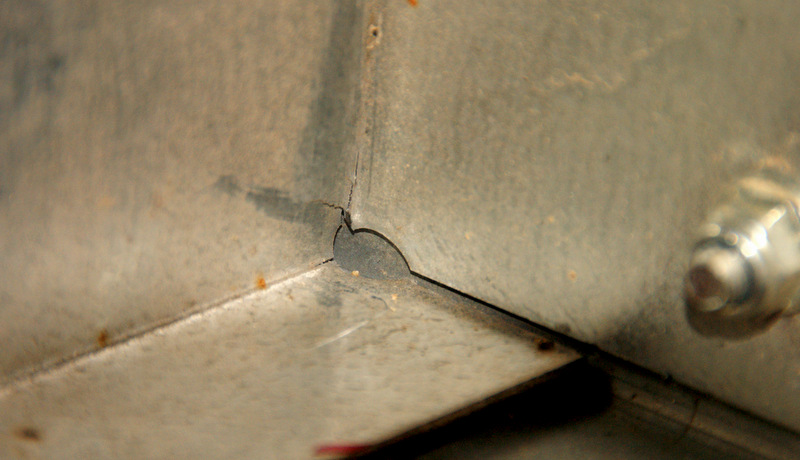

Rahul ei saa olla mõne selle tala tehasekvaliteediga.. Uuest peast juba katki!
Aga ma ei põe selle pärast. Eelmisele vankrile sai seesama tala valmistatud kõvasti tummisemast materjalist ja aega tolle tugevama vastu ringivahetamiseks leian

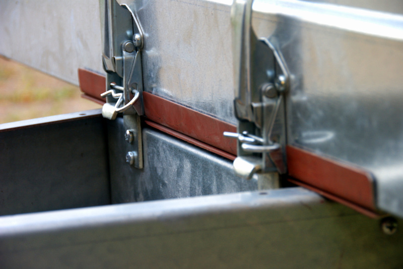

Järgmine ülivedel koht jääb kohale, kus kast toetub tiislile. Jõudsin selle kutsikaga teha kuuesajakildise matka, koormaks oli umbes saja kilo kanti kaaluv viinamarja taimede koorem ja juba olid kasti tugevdamata esiserva tekkinud väikesed läbipaindest ja hõõrdumisest (kast on kallutatav) tingitud mõlgid. Teadsin seda viga juba ette.
Nüüd sai töökojas väheke ringi tuhnitud ja otsitud välja kasutult vedelev kellegi poolt paarimillisest plekist valmistatud vinkel. Natuke lõikumist-puurimist ja tulemus selline:
Kinnituskonksudele kuuluvaid poldiavasid pidin viilimise teel nats nihutama. See tala ongi tegelikult toosama vigane mõradega värk ja läheb õigema, juba varem valmistatu vastu väljavahetamisele. Loodan, et peab ~3200 kildise reisi tööpaika vastu ja lendab siis vanarauahunnikusse...
Tiisli kinnituskõrvad said samuti otse loomulikult paksemaks tehtud. Lisasin kahele poole seibe. Jäänud vaid täiskeermega originaalpoldid osakeermega poltide vastu ringi vahetada. Homme saab tehtud.

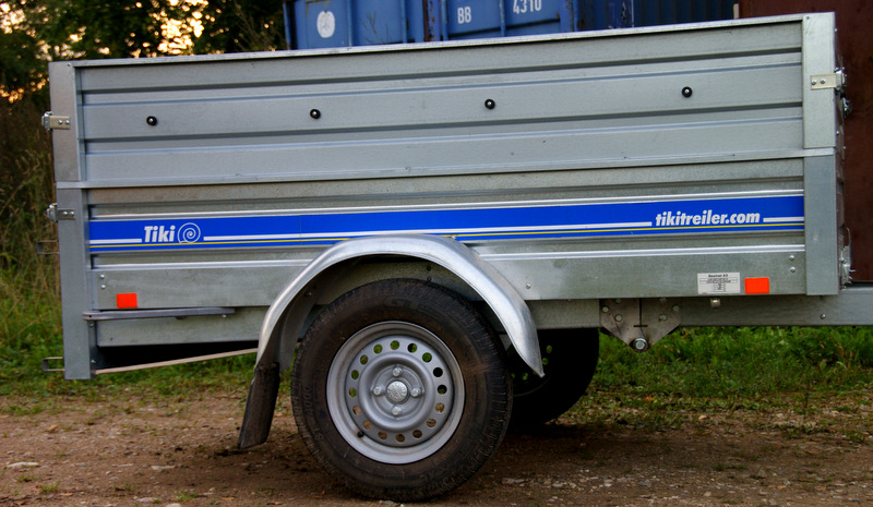

Et selle käruga sain kaasa ka originaalsed porte kõrgendused (eelmised valmistasin ise õhukestest aluselaudadest), mis peaksid nüüd ka alumisi portesid läbipainde eest paremini hoidma, siis otse loomulikult puurisin juurde kaks ava kindlamate kinnituste tarbeks. Enne hoidsid kuuesed poldid vaid keskelt.
