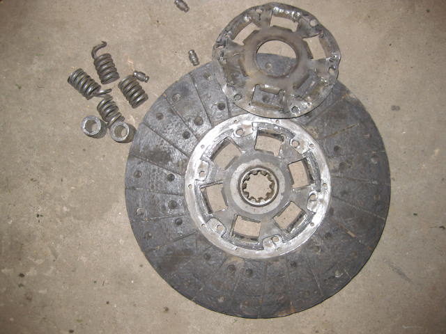

Siin siis hambutu käigukast ja suled laiali visanud ketas  Cool
Millises järjekorras purunemised toimusid teavad ainult ketas ja käigukast. Välja on käidud juba kolm versjooni.
1. Lendas ketas ja siis mingil hetkel jäi vedru kuhugi vahele ja andiski laksu sidurivõlli hammakale.
2. Läksid kastis hammakad ja tükid jäid vahele ning kiilus võlli kinni mille tagajärel lõhkus ketta.
3. Käiguga pidurdamine.
Ehk on veel ideesid Cool
Kast läks laiali, tõmbas ketta ribadeks ja kast läks valede sõiduvõtete kasutamisel.

Kui nüüd pilti vaatasin siis märkasin et murdunud hammastel on ühes nurgas vähe erinevus. Panin kohe kangemad silmad ja valguse ja uurisin hammaka pealt ja ongi millegipärast murdumise pind erinev. Suurem osa murdumisest on hallikas ja krobeline ja teine osa on sile ja vähesel määral pruunikat värvi.  Sad
(25-06-2015, 15:18 PM)einota Kirjutas:  Kui nüüd pilti vaatasin siis märkasin et murdunud hammastel on ühes nurgas vähe erinevus. Panin kohe kangemad silmad ja valguse ja uurisin hammaka pealt ja ongi millegipärast murdumise pind erinev. Suurem osa murdumisest on hallikas ja krobeline ja teine osa on sile ja vähesel määral pruunikat värvi.  Sad
See on prao jälg Sad
Kas hammasratast keevitati peale? Kui jah, siis on viga tehtud ühel esimestest läbimitest. Tõenäoliselt liig suur ettandekiirus. Ka termika poleks siin päästnud.
Aga kui peale ei keevitatud, siis on tegu materjalidefektiga juba tootmisest.
