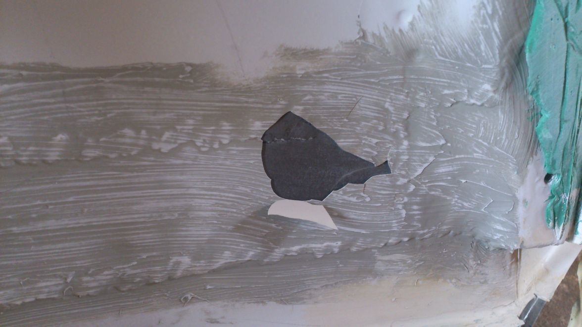

manuses on kaks pilti, mis mul juhtus rattakoopa kattevärvi eel suruõhug (ca 10bar) pinda puhastades.
millest probleem tekkis ja kuidas edaspidi sarnast jama vältida?
taust:
- pleki väändumine ei ole teemaks / põhjuseks
- kihid on: muundur + ketaslõikuri terasharjalihv + epo + (ilmselt) märg-märjale täitekrunt + kerehermeetik (pintseldatav, selline jäigaks kuivavat sorti)
- kihtide kogupaksus oli ca 0,5mm
lisan veel kaks pilti.
Nakkehäire kohta ei oska midagi tarka öelda... Vast seda et ära puhu nii kõvasti siis. Pesid korralikult silikonieemaldiga ja kihid said korralikult läbi kuivada?
Seda tahtsin öelda mida mehed ei tea... Epo tahab enamasti saada a la 60 kraadi kuuma terve tund et ta parimad omadused välja tuleks...
Ja toon näite (küll sõnades). Glasuridi 2K rekka-happekale jugasin selga sama tooteseeria epokrundi (jah, nad sobisid kokku), andsin "retsepti järgi" korralikus kambris hagu alla. Peale kahte ja poolt aastat seismist (garaaž+ maaalune garaažiboks) sain lõbusalt kõik selle gemüüse (happekas , epo, täitekas, pahtel, täitekas, pinnakas) maha sügada sest tekkisid roostemullid. Autoks IŽ 212501 "Kombi".
