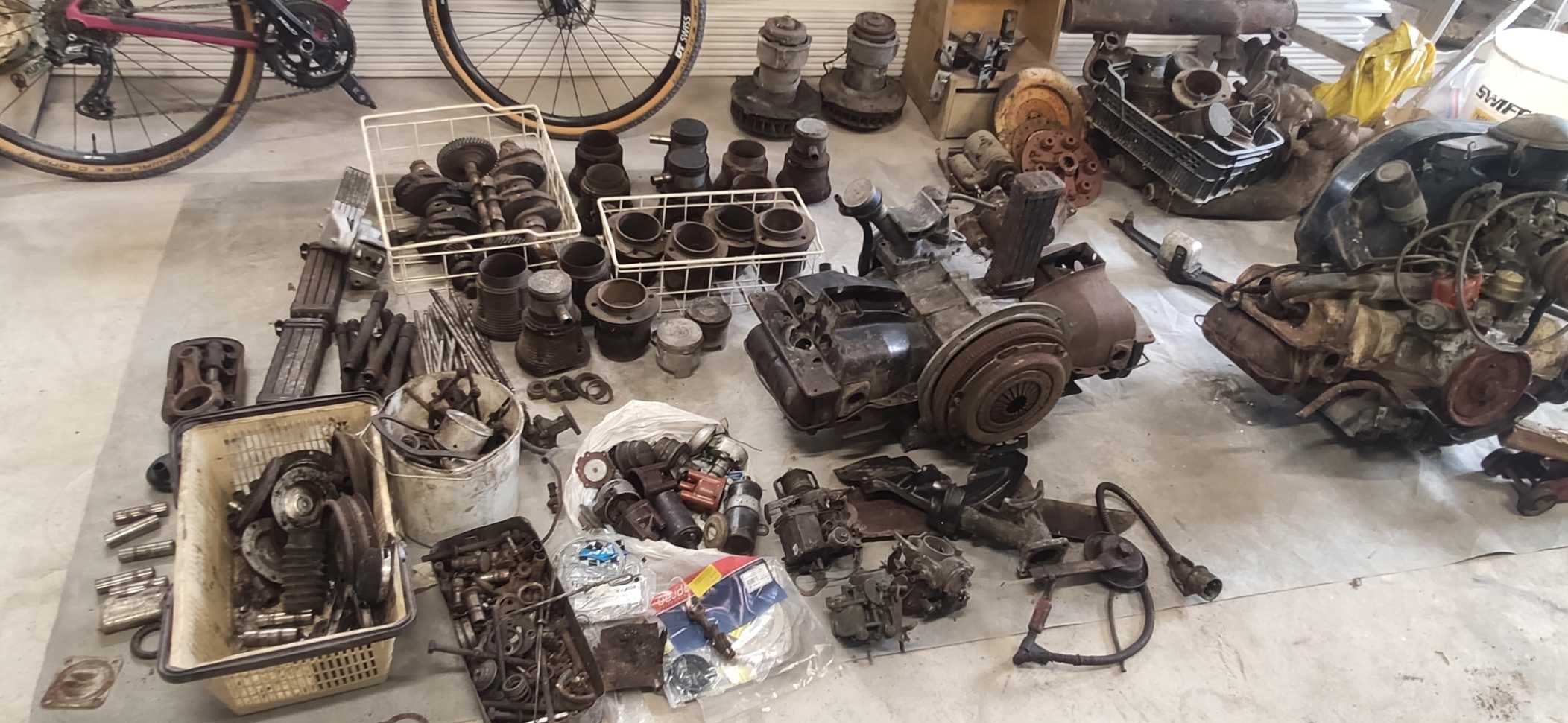

Püüan siis olemasolevatest juppidest ühe toimiva mootori kokku klopisida. Tõsist mootoriehitust ei plaani - see eeldaks paremat plokki, kui mul olemas on ja tõsisemat hingeellu sukeldumist.

Lisan mõned hetkepildid veidi puhastatud kerest ja mootoritest ning jupihunnikutest.

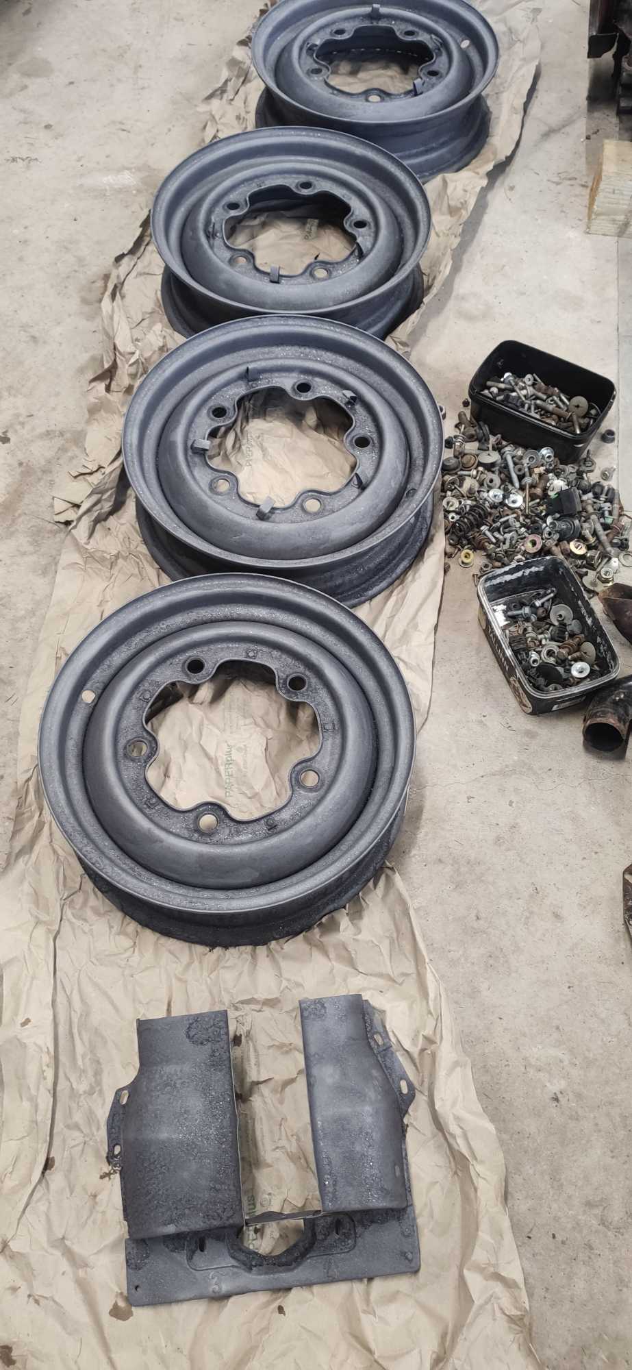

- veljed värvida (värv L 289 blue-white). Käsisid eelmine nädal liivapritsis, pulbervärvi ma autentsuse huvides peale panna ei lasknud
