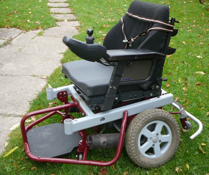

Tegemist on tavasõiduki ümberehitamisega spordi tarbeks. Tehasetoode näeb välja selline
Pilt ise on pärit sealt. Olgu öeldud, algsest asjast jääb alles suhteliselt vähe: raam (H-tähe kujuline) mootorid-veorattad, mõttelinei osa akusid hoidvast raamist ja midagi istme alusraamist. Elektroonikat ei torgi, selleks on teised oskajad.
