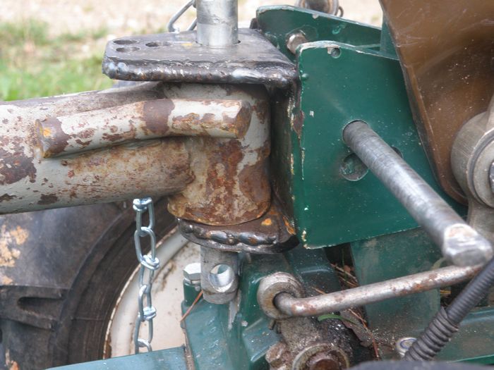

Hakatuseks pilt käesoleva teema postist #173  http://forum.automoto.ee/attachment.php?aid=52372
Seal ka juttu, miks ma noolega tähistatud haakeklambrit ei kasutanud. Nüüd võtsin tubliduse tagavarad kokku ja remontisin klambri ära (keevitasin ovaalistunud augud täis, panin lisaplaadid, puurisin uued augud).

Teoorias oleks lahendus justkui olemas, haakeklambril on kolm asendit:
ülemine 1)     keskmine 2)
 ja alumine 3)
Kaks esimest fotot tehtud haakeklambri asendi 2 puhul. Asend 1 ühest küljest hea, sest haakepoldi ja käigukasti kaane vahele jääb lohutavalt meeldiv distants. Puudus väljendub nii:
Ehk siis mootor vahib taevasse, aga ma arvan, et selline pidev asend pole talle just kõige parem.
Asend 3 (kuigi võibolla kõige optimaalsem) pole praktikas kasutatav. Nagu pildiltki näha, ei lähe fikseerimispulk sisse (avad detailides ei ole kontsentrilised). Jõuga sain pulka ka kaugemale, aga teisel pool paiknevatesse aukudesse ei taha kuidagi minna, väga viltu kisub. Ja lisaks jääb haakepolt suisa vastu alumiiniumist käigukasti kaant. Palju parem pole ka lühem polt (asendi 2 fotol). Ei taha mõeldagi, mis saab, kui polt pidevalt kaant tambib.
