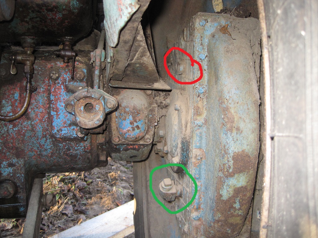

Kas külgülekande õlikorgid sisse-välja on need punased?
Mis asi see kollane on? Käigukasti sai ostetud TEp-15. Kas see sobib ka siia valada?
Välja lased sellest alumisest punasest. Sisse kallad täiesti ülemisest otsast samuti siseküljel olevast punnist. Kollasega on pidurilindi ühtlaseks pealesurumiseks mõeldud toetuspunkt. Seal ei ole mingit õli sees ja ära sinna kalla ka.

Käigukastist tuli umbes 10l ja kummagi ratta juurest ehk 0.7l.
Lähen siis ülemist punni otsima. Rolleyes
EDIT:
Kas tõesti on venelane mõelnud sellest rattakoopas peituvast punasest punnist õli sisse saada? Kabiin tuleb selleks eemaldada?
Kui sellest rohelisest valan, kuni täis saab, siis peaks ka ettenähtud 2l. umbes sisse mahtuma?
Veneaegsed määrdepritsid olid sellised ja sellega saab ka nurga taha õli lisada.
(28-10-2015, 15:05 PM)pannkook Kirjutas:  Käigukastist tuli umbes 10l ja kummagi ratta juurest ehk 0.7l.
EDIT:
Võid rohelisest ka kallata tõepoolest. Minu omal seda rohelist punni sellisel kujul ei ole.
