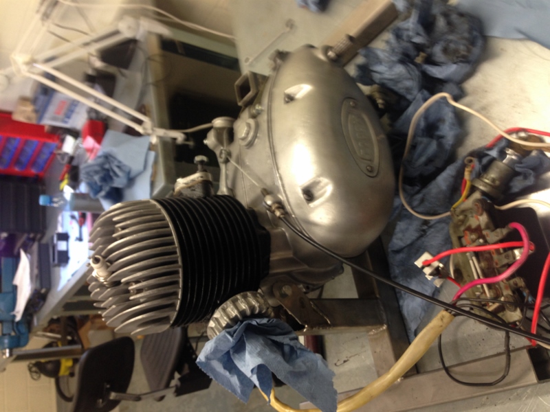

Leidsin vist üles, mille kolb mul siin on, nimelt iž jupiteri remont 1 kolb. Kuna kolvisõrme ava läbimõõt on 14 mm siis tuulale see ei sobi.
Mõni mees , kes jaga vene k võib üle kontrollida lehelt:
http://roker.kiev.ua/techinfo/izh/o-tsil...m-izh.html
Mis ma siis vahepeal teinud olen, Tuulale on kulunud kokku juba 750 euri, ja eks see ole ka põhjus, miks mul asi nii aeglaselt läheb. Oma põhitööd peab ka ju tegema ja aega on nii nagu on.
Otsustasin kontrollida üle oma starteri relee, raamat ütles, et sulguma peaks 3-6 voldi vahemikus, kõige parem on 4 v. Minul täpselt 4v olin rahul![Big Grin Big Grin](https://forum.automoto.ee/images/smilies/biggrin.gif)
Siis lasin pidurikeskuses piduriklotisdele uued katted peale panna 32 euri kokku. Samal ajal olin jõudnud juba veljed sirgendada ja värvida. Tunduvad ilusad ja värviga olen rahul.
Silinder sai liivapritsitud ja kuumakindla värviga värvitud. Silinder sai seest mõõdetud ja ei ole ovaalne, see on hea.
Nii ja viimaseks on mul hetkel raami ja muude detailide kruntimine pooleli. Enamik asju on juba liivapritsitud, ainult see kõige suurem kereplekk on tegemata.
Aa ja spidomeetri kellaplaadi lasin uuesti printida aga numbritrummlid lasen ka teha, aga nendega pidi aega minema, muidu tulemus selline.
