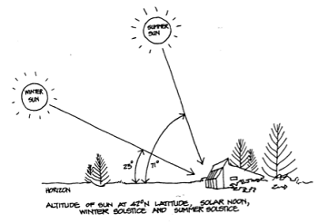

Tahaksin kõigile kolmele tekitada osalise klaasfassaadi (lõunapoolse esiseina), mis töötaks päikesekollektorina. Tore, kui asjatundjad vaataksid üle, kas olen päikesekollektori tööpõhimõttest õigesti aru saanud.
1. Päikesekollektori asend võiks olla muudetav / kallutatav, suvel kõrge päikesega ca +-45 kraadi, talvel võib olla ka täiesti vertikaalselt / püsti. Klaasist hoone seina puhul (kalle ei ole muudetav) kasutegur talvel suurem, suvel väiksem.

(10-01-2016, 12:44 PM)Janka Kirjutas:Asi pole (ainult) soojuskiirguses. Suure osa soojusest viib otsene kontakt, sest klaas on tihe materjal mis juhib soojust. Jaheda ja tuulise ilmaga tõmbab minu vaid suviseks kasutamiseks mõeldud veesoojendi paneelidel temperatuuri alla. Kui kasutatud aknaraamid ära mädanevad, asendan klaasi sealgi plastiga.(10-01-2016, 10:45 AM)Basilio Kirjutas: Klaas
2) Kehv soojapidavus. Vaja läheb topeltklaase, mis teeb paneeli paksuks, raamid massiivseks ja suurendab purunemisohtu.
A kui võtta selline toonkile, millel peegeldav pool ja see sissepoole jätta?
Heli pikk tiraad vajab vastamiseks rohkem aega. Üldiselt on asjast minu arvates õigesti aru saadud. Teooria on kõva. Lisan vaid mõned praktilised kommentaarid.

1. Kõiki kollektoreid pole vaja kallutada. Mida sa suvel nii pööraselt kütma pead, et kesksuvisest päikesest maksimumi tahad võtta? Hoone kütmiseks mõeldud paneel võiks püsti olla. See aitab kompenseerida suvise ja talvise päikese intensiivsuse erinevust. Erandiks on tarbevee soojendi. Seal on kaks varianti - muudetava kaldega või kaheosaline. Kui kollektori pind on piisavalt suur, et ka talvel sooja vett saaks, siis peaks see suvise päikesega piisavalt tootlik olema ka vertikaalsena. Statsionaarseid asju on palju lihtsam ehitada, soojustada ja hooldada. Liigutada on minu arvates mõtet vaid fotoelektrilisi paneele. Aga see on juba teine ooper.
