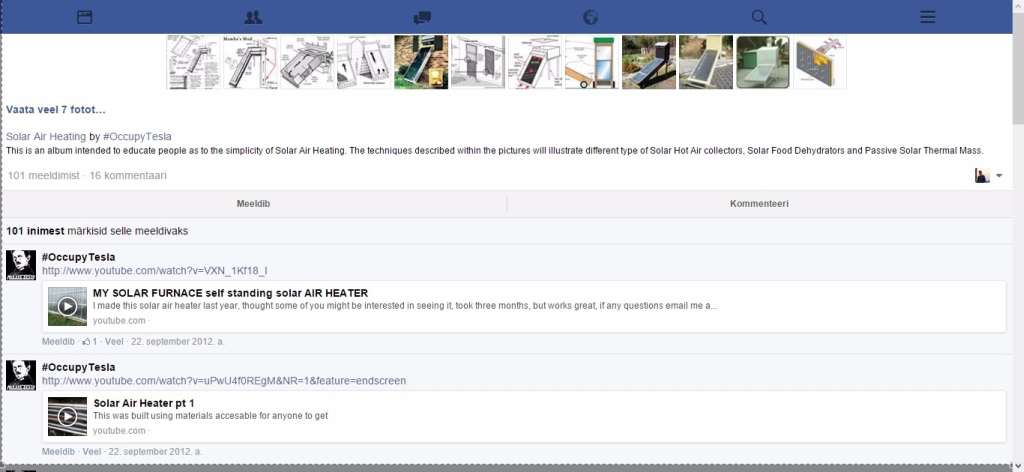

Ei tea, kas on siit teemast läbi käinud
https://m.facebook.com/media/set/?set=a....763&type=3
Ei tea, mul nööpis ilusti end lahti. Mobiilse FB lehe, aga lingid töötavad ja puha.
Mahukas asi paistab.
