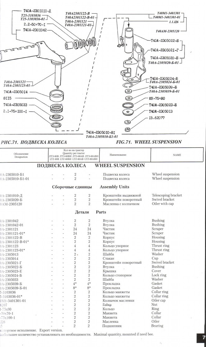

Hankisin selle nn uuema silla joonise:
See sild on ikka pisut teistmoodi ehitatud, kuigi tundub, et midagi ületamatut hetkel ei ole. Võrus müüakse ka komplektset esisilla käist koos kronsteiniga, mille külge läheb esisilla külgreduktor 6 poldiga. Maksab 280€.
